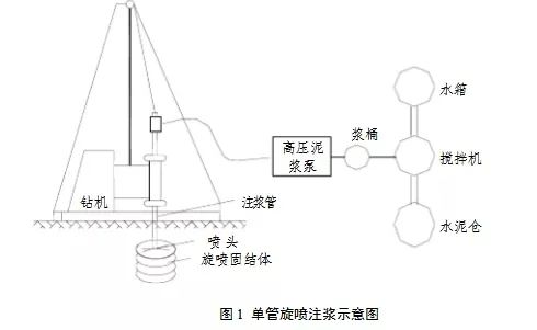

根据喷射方法的不同,喷射注浆可分为单管法、二重管法和三重管法。
1单管法:单层喷射管,仅喷射水泥浆。

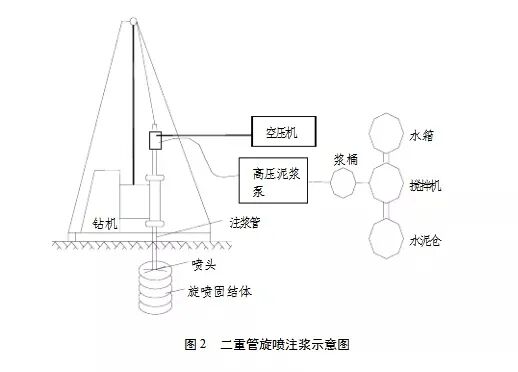

2二重管法:又称浆液气体喷射法,是用二重注浆管同时将高压水泥浆和空气两种介质喷射流横向喷射出,冲击破坏土体。在高压浆液和它外圈环绕气流的共同作用下,破坏土体的能量显著增大,最后在土中形成较大的固结体。

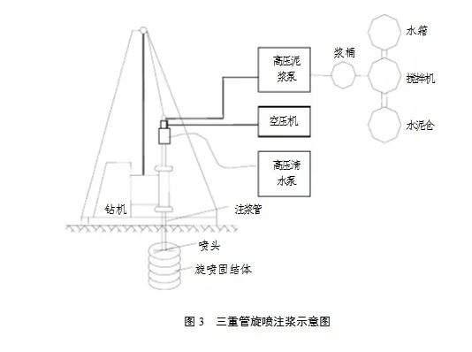

3三重管法:是一种浆液、水、气喷射法,使用分别输送水、气、浆液三种介质的三重注浆管,在以高压泵等高压发生装置产生高压水流的周围环绕一股圆筒状气流,进行高压水流喷射流和气流同轴喷射冲切土体,形成较大的空隙,再由泥浆泵将水泥浆以较低压力注入到被切割、破碎的地基中,喷嘴作旋转和提升运动,使水泥浆与土混合,在土中凝固,形成较大的固结体,其加固体直径可达2m。

单管、二重管、三重管旋喷桩机注浆施工示意参见图1、图2、图3。

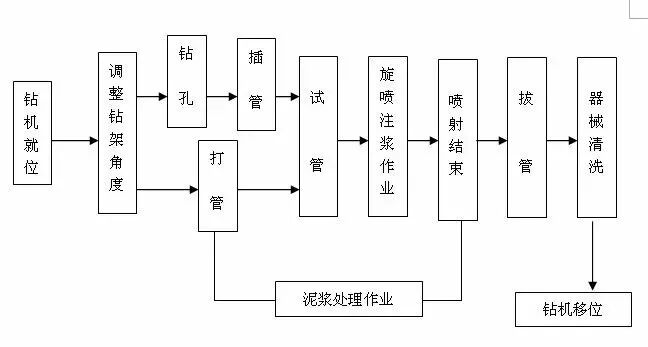

工艺流程图
操作要点

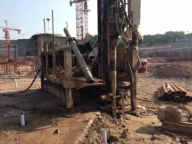

2.施工工艺
(1)钻机定位。移动旋喷桩机到指定桩位,将钻头对准孔位中心,同时整平钻机,放置平稳、水平,钻杆的垂直度偏差不大于1%~1.5%。就位后,首先进行低压(0.5MPa)射水试验,用以检查喷嘴是否畅通,压力是否正常。
(2)制备水泥浆。桩机移位时,即开始按设计确定的配合比拌制水泥浆。首先将水加入桶中,再将水泥和外掺剂倒入,开动搅拌机搅拌10~20分钟,而后拧开搅拌桶底部阀门,放入第一道筛网(孔径为0.8mm),过滤后流入浆液池,然后通过泥浆泵抽进第二道过滤网(孔径为0.8mm),第二次过滤后流入浆液桶中,待压浆时备用。
(3)钻孔(三重管法)。当采用地质钻机钻孔时,钻头在预定桩位钻孔至设计标高(预钻孔孔径为15cm)。
(4)插管(单重管法、二重管法)。当采用旋喷注浆管进行钻孔作业时,钻孔和插管二道工序可合而为一。当第一阶段贯入土中时,可借助喷射管本身的喷射或振动贯入。其过程为:启动钻机,同时开启高压泥浆泵低压输送水泥浆液,使钻杆沿导向架振动、射流成孔下沉;直到桩底设计标高,观察工作电流不应大于额定值。三重管法钻机钻孔后,拔出钻杆,再插入旋喷管。在插管过程中,为防止泥砂堵塞喷嘴,可用较小压力(0.5~1.0MPa)边下管边射水。
(5)提升喷浆管、搅拌。喷浆管下沉到达设计深度后,停止钻进,旋转不停,高压泥浆泵压力增到施工设计值(20~40MPa),坐底喷浆30s后,边喷浆,边旋转,同时严格按照设计和
试桩确定的提升速度提升钻杆。若为二重管法或三重管法施工,在达到设计深度后,接通高压水管、空压管,开动高压清水泵、泥浆泵、空压机和钻机进行旋转,并用仪表控制压力、流量和风量,分别达到预定数值时开始提升,继续旋喷和提升,直至达到预期的加固高度后停止。
(6)桩头部分处理。当旋喷管提升接近桩顶时,应从桩顶以下1.0m开始,慢速提升旋喷,旋喷数秒,再向上慢速提升0.5m,直至桩顶停浆面。
(7)若遇砾石地层,为保证桩径,可重复喷浆、搅拌:按上述4~6步骤重复喷浆、搅拌,直至喷浆管提升至停浆面,关闭高压泥浆泵(清水泵、空压机),停止水泥浆(水、风)的输送,将旋喷浆管旋转提升出地面,关闭钻机。
(8)清洗。向浆液罐中注入适量清水,开启高压泵,清洗全部管路中残存的水泥浆,直至基本干净。并将粘附在喷浆管头上的土清洗干净。
(9)移位。移动桩机进行下一根桩的施工。
(10)补浆。喷射注浆作业完成后,由于浆液的析水作用,一般均有不同程度的收缩,使固结体顶部出现凹穴,要及时用水灰比为1.0的水泥浆补灌。

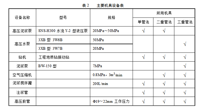

推荐使用的主要机具设备
主要机具设备见表2

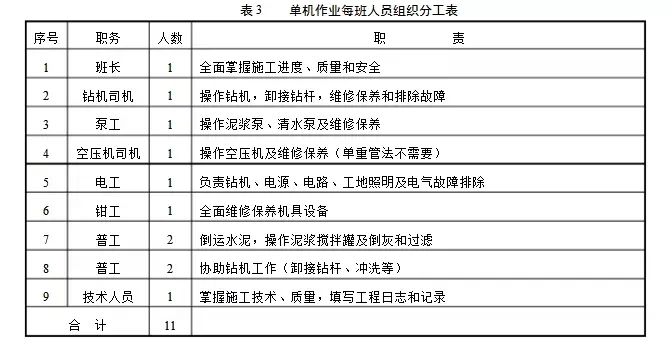

劳动力组织
单机作业每班人员组织分工见表3。

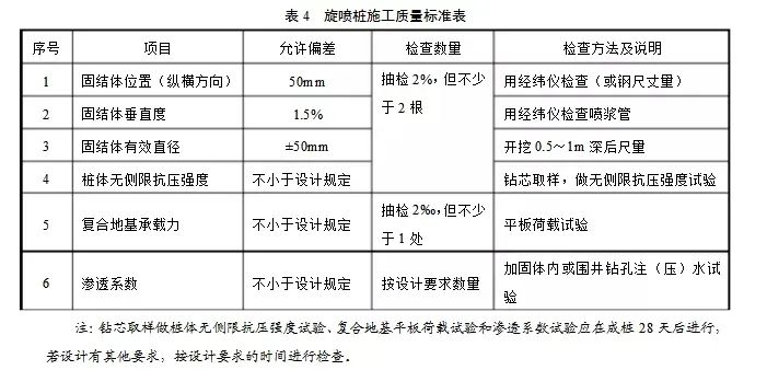

质量要求及质量控制要点
1.旋喷桩施工质量要求
旋喷桩施工质量要求应满足表4要求。
2.质量控制要点
(1)正式开工前应认真作好试桩工作,确定合理的施工技术参数和浆液配比。
(2)旋喷过程中,冒浆量小于注浆量的20%为正常现象,若超过20%或完全不冒浆时,应查明原因,调整旋喷参数或改变喷嘴直径。
(3)钻杆旋转和提升必须连续不中断,拆卸接长钻杆或继续旋喷时要保持钻杆有10~20cm的搭接长度,避免出现断桩。
(4)在旋喷过程中,如因机械出现故障中断旋喷,应重新钻至桩底设计标高后,重新旋喷。
(5)制作浆液时,水灰比要按设计严格控制,不得随意改变。在旋喷过程中,应防止泥浆沉淀,浓度降低。不得使用受潮或过期的水泥。浆液搅拌完毕后送至吸浆桶时,应有筛网进行过滤,过滤筛孔要小于喷嘴直径1/2为宜。
(6)在旋喷过程中,若遇到孤石或大漂石,桩可适当移动位置(根据受力情况,必要时可加桩),避免畸形桩或断桩。
