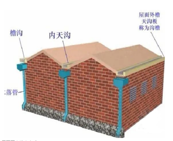

屋面雨水排水方式
屋面雨水排水系统分为外排水系统、内排水系统和混合排水系统。
一、雨水外排水系统
  1、檐沟外排水系统
  又称水落管排水系统或普通外排水系统,由檐沟、雨水斗及水落管(立管)组成。雨水多采用屋面檐沟汇集,然后流入隔一定间距沿外墙设置的水落管排泄至地下沟管或地面。适用于一般居住建筑、屋面面积较小的公共建筑和小型单跨厂房等建筑屋面雨布的排除。
  水落管的布置间距应根据当地暴雨强度、屋面汇水面积和水落管的通水能力来确定。据经验,一般为15~20m设一根DN100的水落管,其汇水面积不超过250m2。阳台上的水落管可采用DN50。
2、天沟外排水系统
  天沟外排水即利用屋面构造上所形成的天沟本身容量和坡度,使雨雪水向建筑物两端(山墙、女儿墙方向)泄放,并经墙外立管排至地面或雨水管道。由天沟、雨水斗、排水立管和排出管组成。适用于长度不超过100m的多跨工业厂房,以及厂房内不允许布置雨水管道的建筑。
  在工程实践中常采用天沟外排水的方式排除大型屋面的雨雪水,采用天沟外排水不仅能消除厨房内部检查井冒水的问题,而且具有节约投资、节省金属材料、施工简便,利于合理地使用厂房空间和地面以及为厂区雨水系统提供明沟排水或减少管道埋深等优点;但若设计不善或施工质量不良,会出现天沟翻水、漏水等问题。
  天沟外排水,应以建筑的伸缩缝或沉降缝作为屋面分水线。天沟的流水长度,应结合天沟的伸缩缝布置,一般不宜大于50m,其坡度不宜小于0.003。为防止天沟末端处积水,应在女儿墙、山墙上或天沟末端设置溢流口,溢流口比天沟上檐低50~100㎜。
  立管直接排水至地面时,需采取防冲刷措施,在湿陷性土壤地区,不准直接排水,冰冻地区立管需采取防冻措施。
