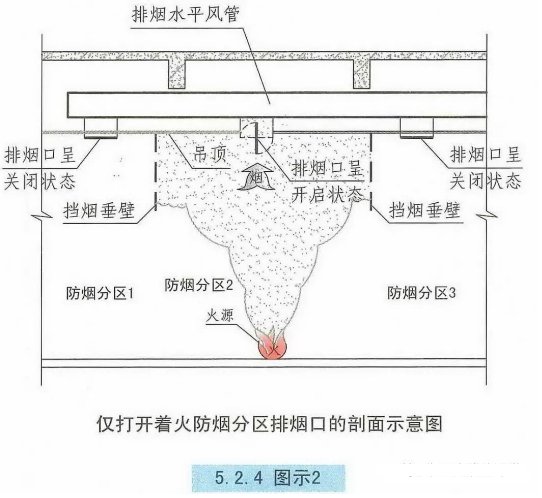

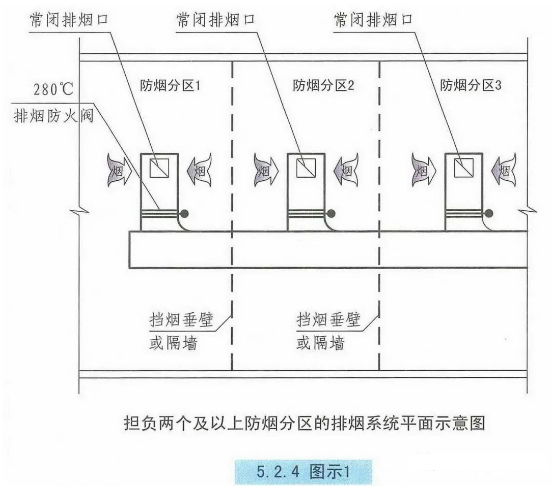

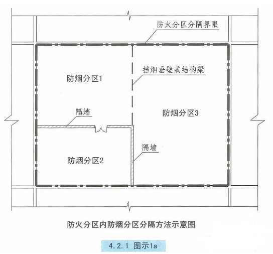

1、 设置排烟系统的场所或部位应划分防烟分区。除特例外,防烟分区之间应采用挡烟垂壁、结构梁及隔墙等挡烟分隔设施进行分隔。应设置挡烟分隔设施的场所或部位包括(但不限于)
①、敞开楼梯和自动扶梯穿越楼板的开口部周围;
②、中庭与周围场所之间(一般在中庭的开口部周围)。
【特例1】空间净高大于9m的场所,防烟分区之间可不设置挡烟设施。
【特例2】回廊不需设置排烟设施的场所,中庭与回廊之间可不设置挡烟设施。
【特例3】中庭防烟分区之间可不设置挡烟设施。
2、 防烟分区不应跨越防火分区。

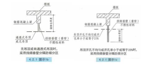

3、 挡烟设施的深度不应小于储烟仓厚度。对于有吊顶的空间,当吊顶开孔不均匀或开孔率小于或等于25%时,挡烟设施的深度和储烟仓的厚度均应从吊顶下的顶棚算起。
4、 储烟仓厚度应满足以下要求
①、当采用自然排烟方式时,储烟仓厚度不小于空间净高的20%,且不小于500mm;
②、当采用机械排烟方式时,储烟仓厚度不应小于空间净高的10%,且不小于500mm。
5、 储烟仓底部距地面的高度应大于安全疏散所需的最小清晰高度。

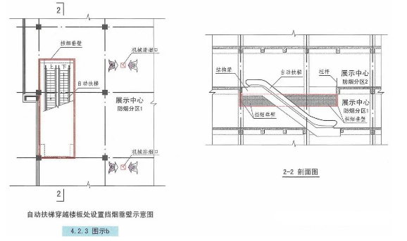

6、 设置 排烟设施的建筑内,敞开楼梯和自动扶梯穿越楼板的开口部应设置挡烟垂壁等设施。

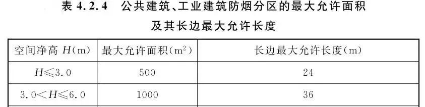

除特例外,暖通设计杜老师提醒,防烟分区的最大允许面积及其长边最大允许长度应符合下列要求:
【附加情形】采用自然排烟方式的工业建筑,其防烟分区的长边长度尚不应大于建筑内空间净高的8倍。
【特例1】疏散走道宽度不大于2.5m时,不论空间净空高度如何,其防烟分区的长边长度最大应为60m。
【特例2】汽车库防烟分区的划分及其他应符合现行国家规范《汽车库、修车库、停车场设计防火规范》GB 50067的规定:防烟分区的建筑面积不宜大于2000㎡。

2、下列部位应设置挡烟分隔设施
①、站厅公共区和设备管理区之间;
②、公共区楼扶梯穿越楼板的开口部周围;
③、公共区吊顶与其他场所连接处的顶棚或吊顶面高差不足0.5m的部位。

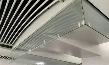

5、挡烟垂壁设置应满足以下要求
①、凸出顶棚或封闭吊顶不应小于0.50m;
②、挡烟垂壁的下缘至地面、楼梯或扶梯踏步面的垂直距离不应小于2.3m。

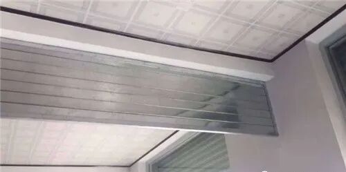

四、挡烟垂壁的安装要求
挡烟垂壁的安装应符合下列规定:
    1 型号、规格、下垂的长度和安装位置应符合设计要求;
    2 活动挡烟垂壁与建筑结构(柱或墙)面的缝隙不应大于60mm,由两块或两块以上的挡烟垂帘组成的连续性挡烟垂壁,各块之间不应有缝隙,搭接宽度不应小于100mm;
    3 活动挡烟垂壁的手动操作按钮应固定安装在距楼地面1.3m~1.5m之间便于操作、明显可见处。
    检查数量:全数检查。
    检查方法:依据设计图核对,尺量检查、动作检查。
