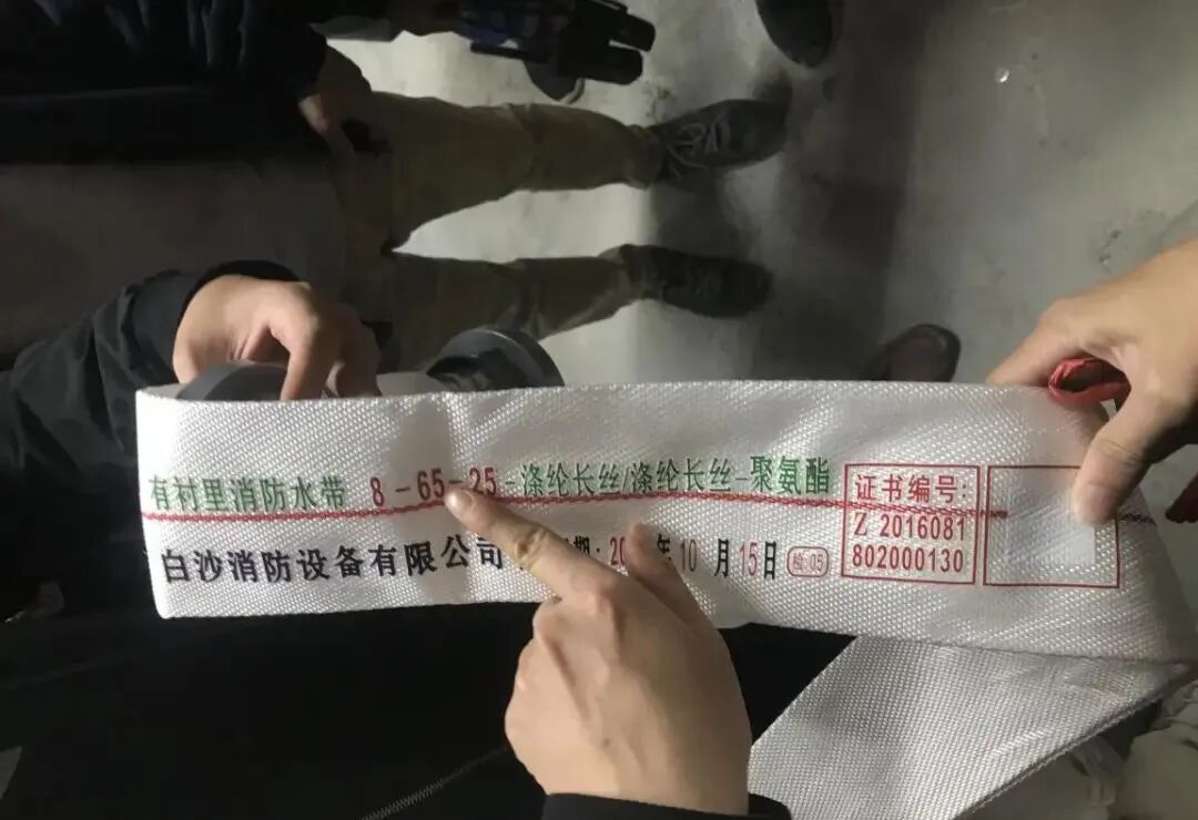

2.核对现场消防水带的材质、型号。
看材质和长度是否与设计一致。
▲检查消防水带材质、型号
3.检查消防水带的合格证明文件。
检查型式检验报告、合格证、消防产品信息标识等资料是否齐全有效,内容是否与现场消防水带一致。

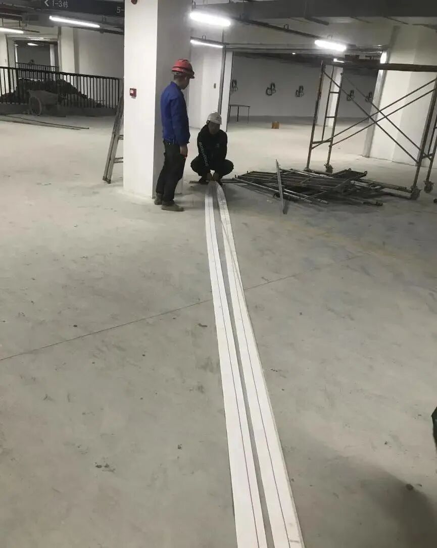

4.实测水带长度,检查扎口是否牢固。
▲测量水带长度

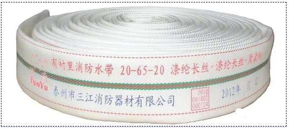

1.消防水带材质和型号

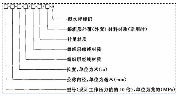

消防水带的型号规格由设计工作压力、公称内径、长度、编织层经/纬线材质、衬里材质和外覆材料材质组成。
▲消防水带型号代码
▲消防水带型号示例
如上图示例:该消防水带的设计工作压力为2.0MPa,公称内径为65mm,长度为20m,编织层经线材质为涤纶长丝,纬线材质为涤纶长丝,衬里材质为聚氨酯,其型号表示为:20-65-20涤纶长丝·涤纶长丝·聚氨酯。

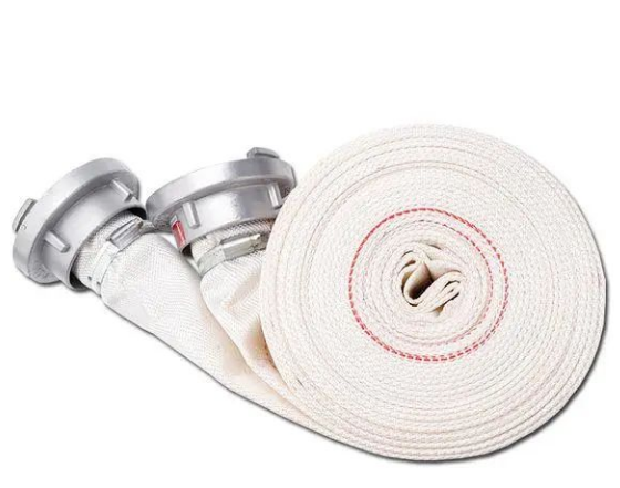

3.水带与消防接口连接性能

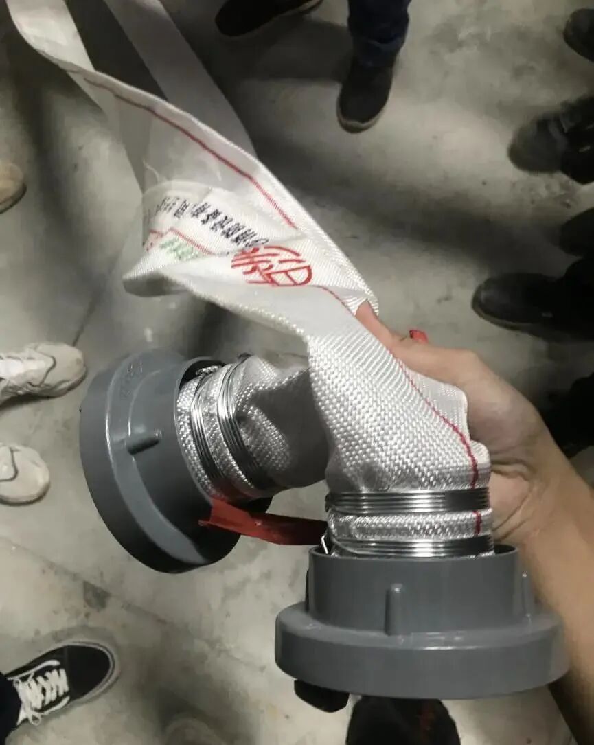

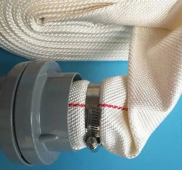

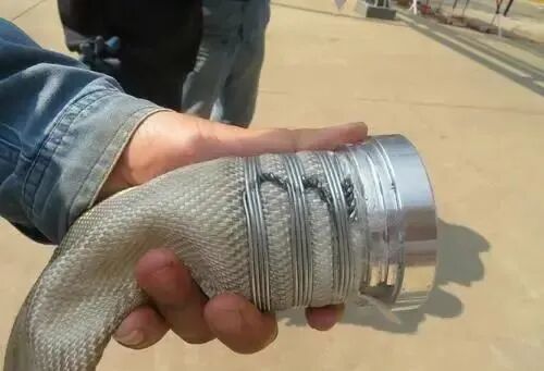

水带与消防接口连接处不应发生渗漏、爆破或滑脱。值得注意的是,在以往的验收检测过程中,经常发现有的消防水带接口仅采用喉箍进行固定,未采用铁丝进行绑扎,在使用过程中,容易出现脱落现象,尤其是和消火栓连接的这端。
▲卡扣式连接
▲铁丝扎绑连接

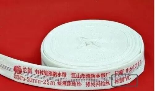

#3不合格消防水带——PVC衬里消防水带
根据国家发展改革委修订发布的《产业结构调整指导目录(2019年本)》,PVC衬里消防水带作为落后产品已被淘汰。
▲PVC衬里消防水带已被淘汰
