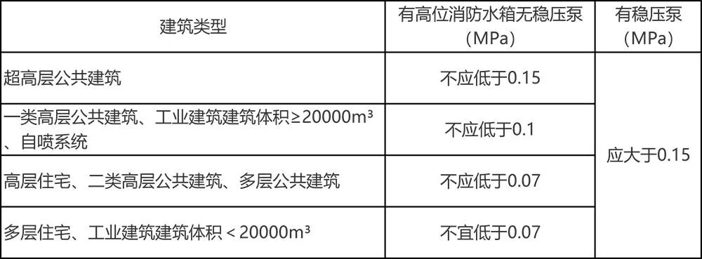

1. 不同建筑最不利点处的静水压力
2. 稳压泵 1)稳压泵的设计压力应保持系统最不利点处水灭火设施在准工作状态时的静水压力应大于0.15MPa。2)稳压泵的设计压力应保持系统自动启泵压力设置点处的压力在准工作状态时大于系统设置自动启泵压力值,且增加值宜为0.07MPa~0.10MPa。

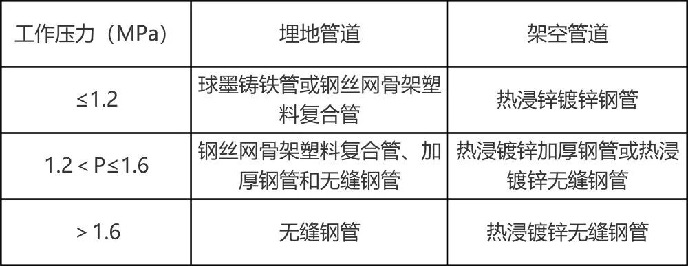

注:钢管连接宜采用沟槽连接件(卡箍)和法兰,当采用沟槽连接件连接时,公称直径小于等于DN250的沟槽式管接头系统工作压力不应大于2.50MPa,公称直径大于或等于DN300的沟槽式管接头系统工作压力不应大于1.60MPa。5.减压阀 减压阀的水头损失应小于设计阀后静压和动压差,当无资料时,减压阀阀前后静压与动压差应按不小于0.10MPa 计算。减压阀在150%设计流量时,减压阀的出口动压不应小于设计值的65%。 6. 自动喷水灭火系统 1)喷头系统最不利点处洒水喷头的工作压力不应小于0.05MPa。货架内置洒水喷头当采用流量系数等于80的标准覆盖面积洒水喷头时,工作压力不应小于0.20MPa;当采用流量系数等于115的标准覆盖面积洒水喷头时,工作压力不应小于0.10MPa。2)水力警铃:水力警铃的工作压力不应小于0.05MPa。3)配水管道:配水管道可采用内外壁热镀锌钢管、涂覆钢管、铜管、不锈钢管和氯化聚氯乙烯管,其工作压力不应大于1.20MPa。
