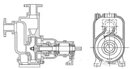

  自吸泵,就是在起动前不需灌水,借助于本身的装置特性就能够达到进口管路排气灌水的效果。

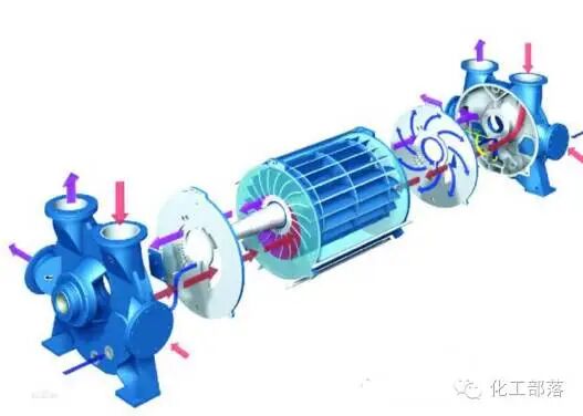

  自吸泵按作用原理分为以下几类:
1.气液混合式(包括内混式和外混式);
2.水环轮式;
3.射流式(包括液体射流和气体射流)。
气液混合式自吸泵的工作过程:由于自吸泵泵体的特殊结构,水泵停转后,泵体内存有一定量的水,泵再次启动后由于叶轮旋转作用,吸入管路的空气和水充分混合,并被排到气水分离室,气水分离室上部的气体溢出,下部的水返回叶轮,重新和吸入管路的剩余空气混合,直到把泵及吸入管内的气体全部排出,完成自吸,并正常抽水。
水环轮式自吸泵 是将水环轮和水泵叶轮组合在一个壳体内,借助水环轮将气体排出,实现自吸。当泵正常工作后,可通过阀截断水环轮和水泵叶轮的通道,并且放掉水环轮内的液体。

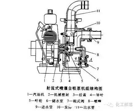

  射流式自吸泵,由离心泵和射流泵(或喷射器)组合而成,依靠喷射装置,在喷嘴处造成真空实现抽吸
