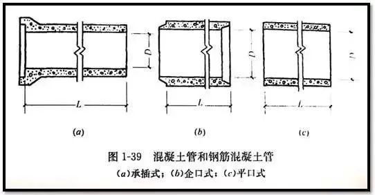

1、混凝土管和钢筋混凝土管
强度高,取材方便;抗酸碱及抗渗性差,接头多,自重大,运输中易破损。
适用于土质不良地段,穿越铁路,道路时。
管口形式:承插,平口,企口。

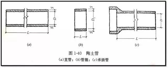

上釉后管壁光滑,抗渗,抗腐蚀;易碎,强度低。
适用于排除酸性工业废水或地下水有侵蚀性时。
管口形式:承插,平口。

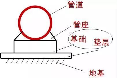

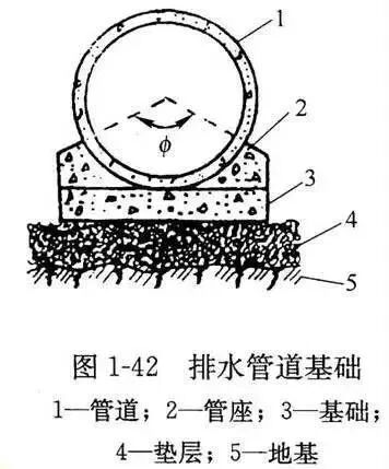

一、基础
包括:地基,基础,管座。

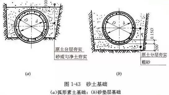

1、砂土基础
弧形素土基础,砂垫层基础。
适用于土壤条件非常好、无地下水的地区,管道直径小于600mm,管顶覆土厚度在0.7~2.0m之间的管道,不在车行道下的次要管道及临时性管道。

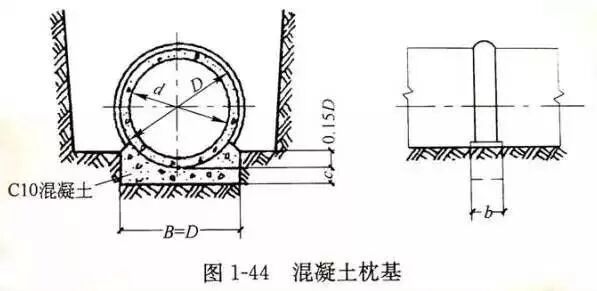

2、混凝土枕基
在管道接口下设混凝土垫块。
适用于土壤条件较好、无地下水的地区,给排水支管。

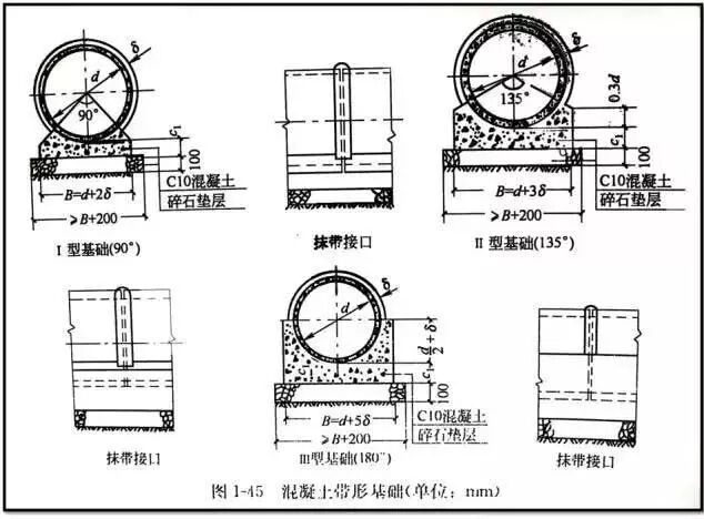

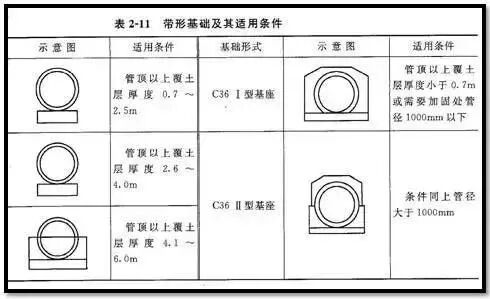

3、混凝土带形基础
沿管道全长铺设带状水泥混凝土,适用于各种土质,特别是土壤条件差、震区、重要管道等。
按管座的形式,分为90度、135度、180度、360度四种管座基础,根据管道埋置深度选择。

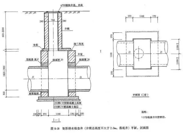

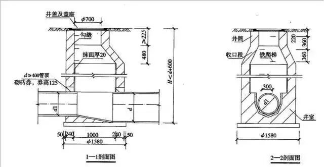

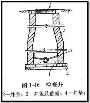

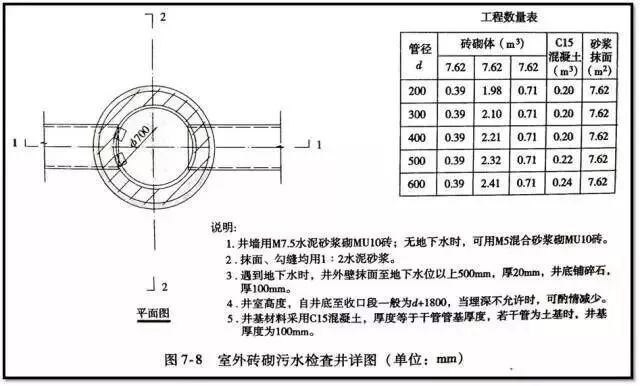

 1、检查井
功能:便于对管道衔接以及定期检查和疏通。
位置:管道交汇,转弯,尺寸或坡度改变处,跌水,相隔一定距离的直线段上。
构造:由井底,井身,井盖组成。

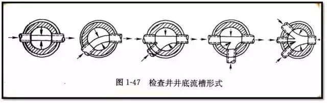

①井底
一般采用低标号混凝土、基础采用碎、卵石或混凝土;
宜设流槽,并使流槽底具有一定坡度,以降低水流阻力,防止淤积;
流槽两侧至井壁间应有不小于20cm的宽度,以便于养护人员下井时立足,即沟肩。

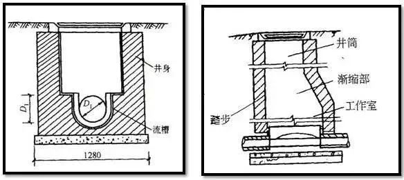

②井身
以砖、石砌筑,也可以钢筋混凝土现浇。
不需要下井的浅检查井,井身为直壁圆筒形;需要下井的其井身在构造上分为井室、渐缩部、井筒三个部分。
井室直径不小于1m,井筒直径不小于0.7m。井室与井筒间以渐缩部连接。也可在井室上加钢筋混凝土盖板,在盖板上砌筑井筒。
③井盖
由井盖和盖座组成,常用采用铸铁、钢筋混凝土等。
为防止雨水流入,盖顶应略高于地面。

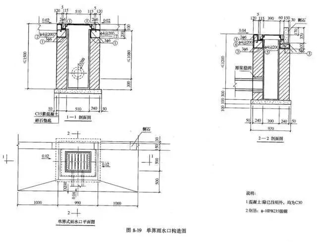

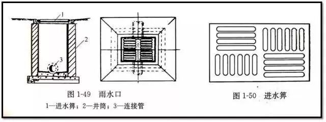

2、雨水口
功能:收集地表径流的雨水,将其引入雨水管道。
位置:道路交叉口,直线上一定距离(25-50m)处,路缘石低洼地。
构造:由基础,井箅,井筒,连接管组成。

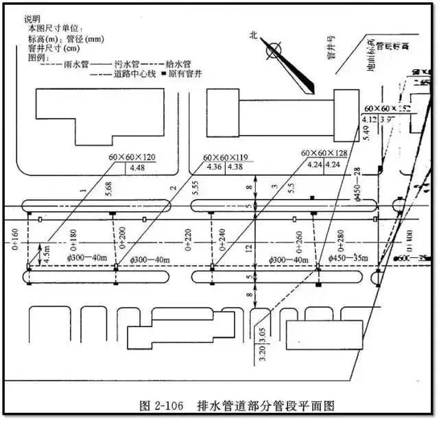

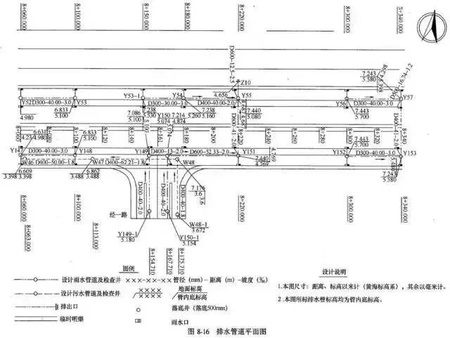

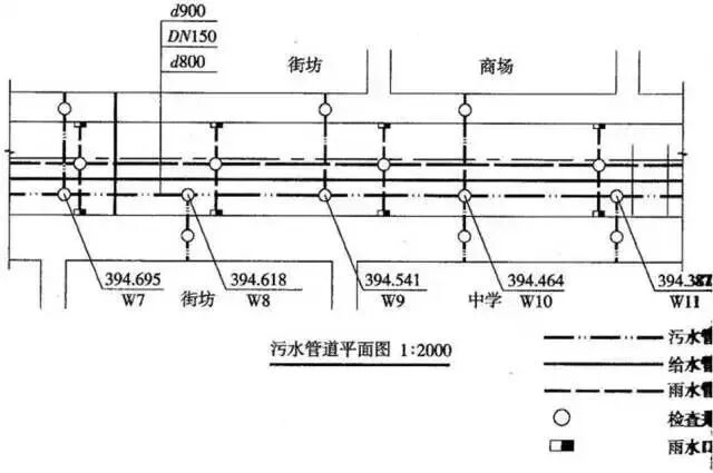

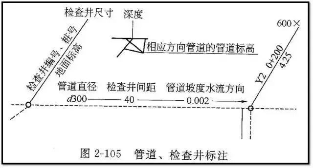

?平面图
图示内容
表明管道的平面位置,管道直径、长度、坡度,检查井位置、编号,水流方向等。
比例:1:500或1:1000,与道路施工图一致。
方位:坐标网或指北针
道路平面图:中心线、边线、桩号等
管线:雨水Y、污水W、给水J,以不同的线型表示。
附属构筑物:图例表示井编号,如W5,5号污水检查井。
标高:地面标高和管道标高
管道:直径、长度、坡度、流向。

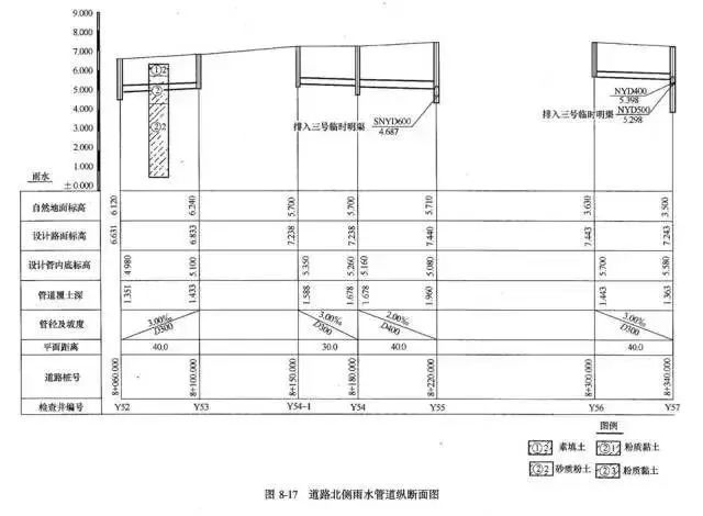

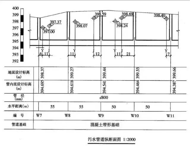

?纵断面图
图示内容
表示地面起伏情况,管道敷设深度,管道直径及坡度,与其他管道交接情况。
横向表示长度,竖向表示管径与标高。
图样部分
比例:竖向比例常为横向比例的10倍n线形;粗双线—管道,粗实线—地面,双竖线—检查井。
支管标注:SYD400—方位、代号、管径,即表示由南向接入的直径400mm的雨水管道。
图表部分
  • 编号:检查井编号。
  • 平面距离:相邻检查井的中心距离。
  • 管径及坡度:当管径与坡度不变时,可只标一个。
  • 管道标高:排水管是指检查井进,出口管道内底标高。
  • 设计路面标高:由道路中线设计标高,道路横坡,检查井距道路中心线的距离而推算。
  • 原地面标高:原始自然地面。
