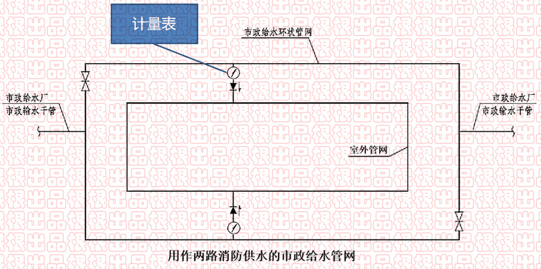

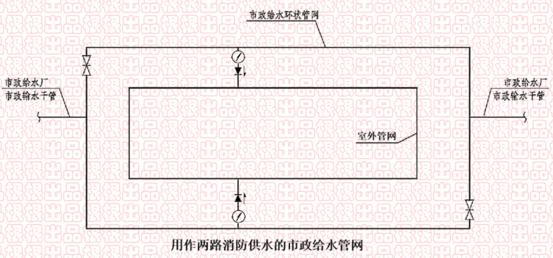

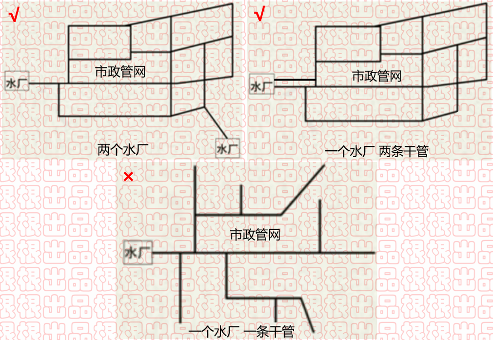

1、用作两路消防供水的市政给水管网应符合下列要求:
① 市政给水厂应至少有两条输水干管向市政给水管网输水。
(两个水厂或一个水厂的两条干管,不能是一条干管分出的两条支管)
② 市政给水管网应为环状管网。
③ 应至少有两条不同的市政给水干管上不少于两条引入管向消防给水系统供水。

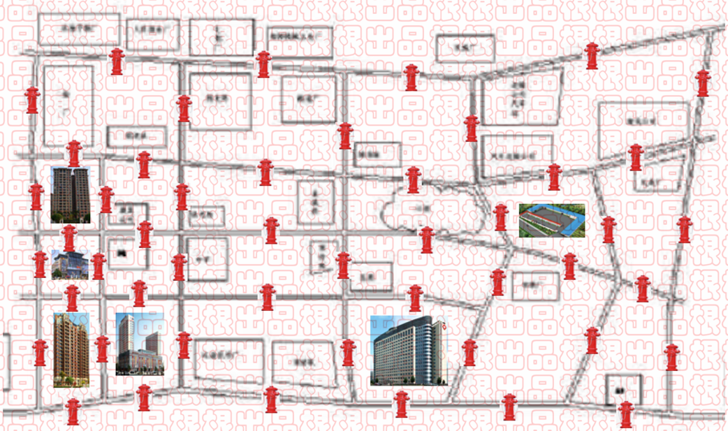

2、当市政给水管网设有市政消火栓时,应符合下列规定:
① 设有市政消火栓的市政给水管网宜为环状管网,但当城镇人口小于2.5万人时,可为枝状管网;
② 接市政消火栓的环状给水管网的管径不应小于DN150,枝状管网的管径不宜小于DN200。当城镇人口小于2.5万人时,接市政消火栓的给水管网的管径可适当减少,环状管网时不应小于DN100,枝状管网时不宜小于DN150;

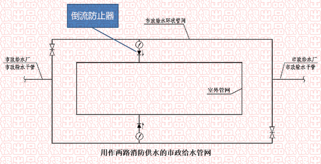

③ 工业园区、商务区和居住区等区域采用两路消防供水,当其中一条引入管发生故障时,其余引入管在保证满足70%生产生活给水的最大小时设计流量条件下,应仍能满足本规范规定的消防给水设计流量。

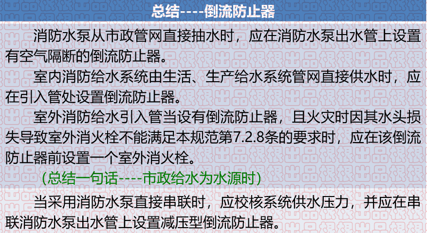

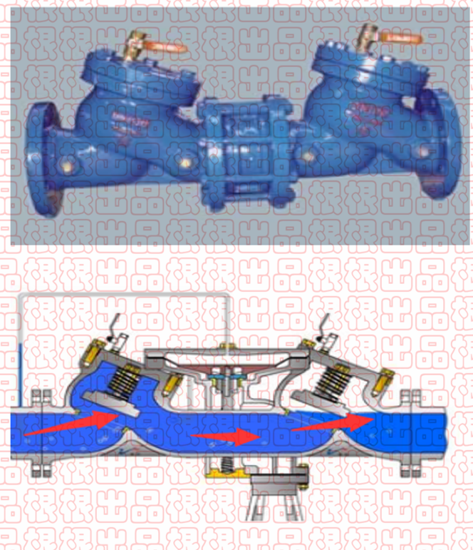

3、倒流防止器
为防止倒流污染市政给水,故设置倒流防止器。
需要注意的是,倒流防止器与止回阀不能互相替代。这是因为倒流防止器防倒流功能更强大,但是水头损失也大。
4、计量表和无表防险
市政消火栓是公家的,室外室内消防设施是业主的,谁买单的问题。
天津进一步规定了“无表防险”,总之要确保市政给水老百姓喝水安全,不是谁随随便便就可以接的。
