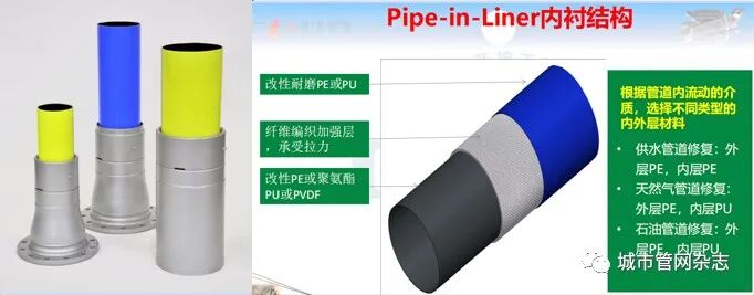

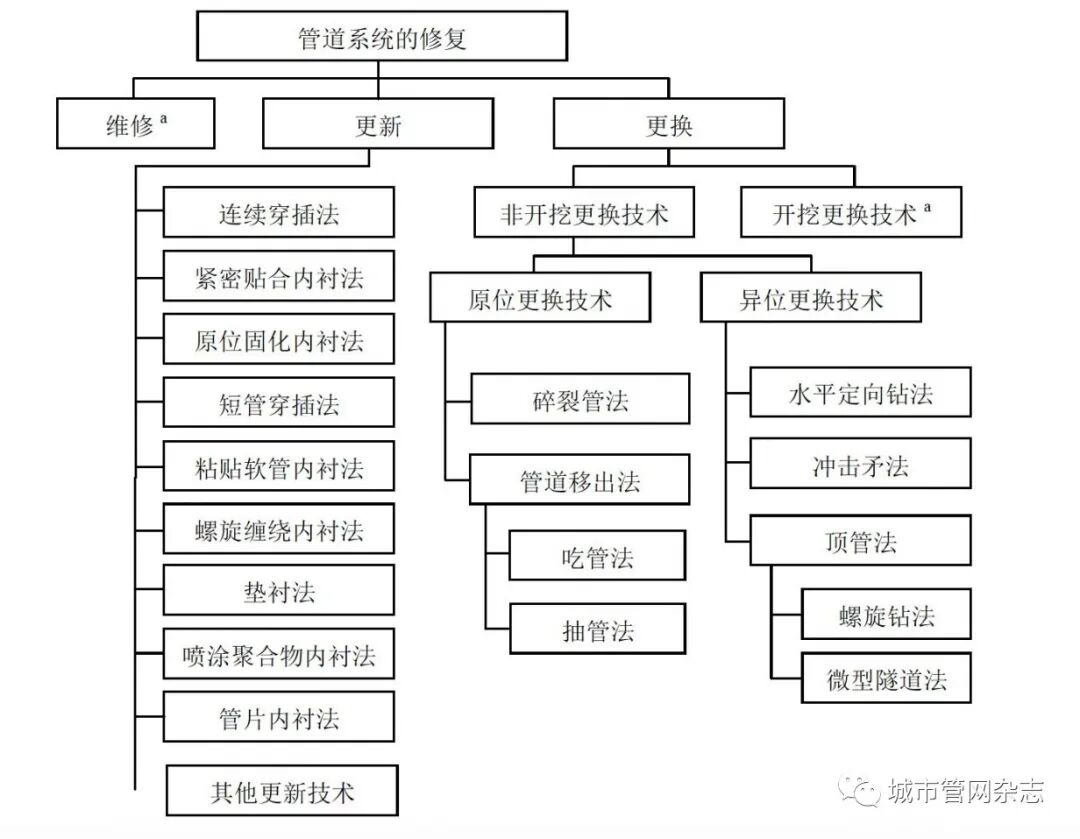

二、管道修复与更新
排水管道非开挖修复技术在国内已经运用广泛了,它是在不破损道路的情况下,采用简捷和科学的方法,进行管道内部修复工作,近几年非开挖技术也在不断更新,新技术已逐渐在管道修复中运用,带来更科学高效的施工体验。

(二)全断面修复

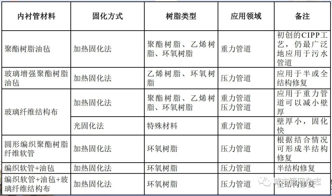

1.原位固化法

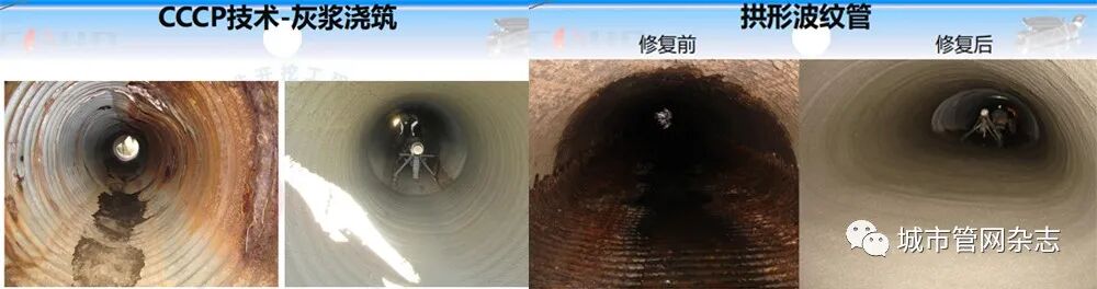

原位固化法(Cured-in-Place Pipe-CIPP)是指采用 翻转或牵拉方式将浸渍树脂的软管置入原有管道内, 固化后形成管道内衬的修复方法。按照软管进入原有管道的方式不同,可将CIPP分为翻 转式和拉入式两种工艺。软管的固化工艺目前包括:热水固化法、蒸汽固化法 和紫外线固化法。主要的CIPP工艺方法:

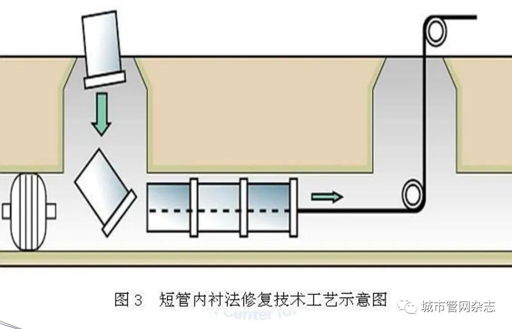

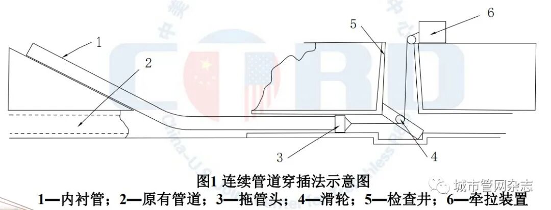

2.穿插法管道修复技术
采用牵拉或顶推的方式将内衬管直接置入原有管道的管 道修复方法。
3.结构性离心喷筑修复技术

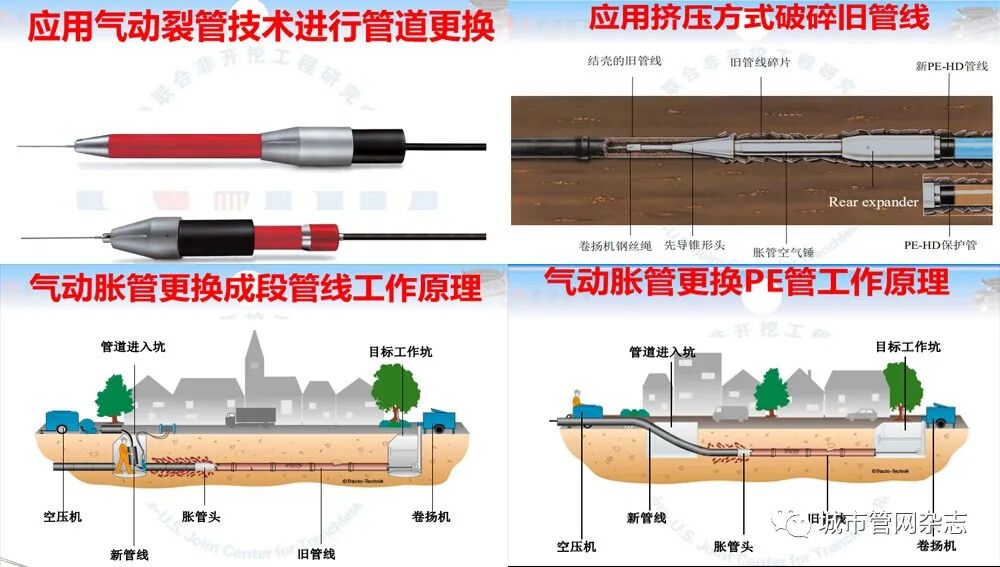

4.碎裂管法管道更新技术

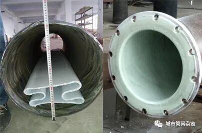

5.内衬紧配合管道修复方法
内衬紧配合法能用于结构性和非结构性的污水管线、 给水管线、煤气管线和工业管线修复。结构性修复 可采用模压法,也称为缩径法。非结构性修复可采 用机械折叠内衬法,也称为U型折叠内衬法。
工作原理和优点:新衬管的外径紧贴在旧管内壁上;利用经变形的内衬管置入旧管后再恢复或形成与 旧管紧密结合的内衬管。结合紧密,增加了内衬的强度和抗载的能力 口修复后中管的内径与御司内径相比缩小程度比插 入法要小得多,因而水力损失要小得多;衬管材料光滑的内表面足以弥补由于内径缩小带 来的流阻损失。
6.机械制螺旋缠绕法
采用机械缠绕的方法将带状型材在原有管道内形成一条新的管道内衬的修复方法。
7.新型柔性管内衬修复技术
8.热塑成型法管道修复
