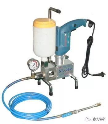

 高压灌浆堵漏就是利用机械的高压动力,将水溶性聚氨酯化学灌浆材料注入混凝土裂缝中就可以了。高压灌浆堵漏技术是具有国际先进水平的高压无气灌注防水新技术,是发达国家水溶性灌浆材料使用的新型工艺。那么高压灌浆如何堵漏呢?我们来看看吧。

灌浆是整个化学灌浆的中心环节,须待一切准备工作完成后进行。灌浆前有组织的进行分工,固定岗位,尤其需要有专职熟练的人员进行操作。
(1)灌浆前对整个系统进行全面的检查,在灌浆机具运转正常,管路畅通的情况下,方可灌浆。
(2)对于垂直缝一般自下而上灌浆,水平缝由一端向另一端或从两头向中间灌浆;对集中漏水应先对漏水量最大的孔洞进行灌浆。

(3)灌浆时,操作泵的人员应时刻注意浆液的灌入量,同时观察压力变化情况。一般压力突然升高可能由于浆液凝固、管路堵塞或由于浆液逐渐充填沉降缝,此时立即停止灌浆。压力稳定上升,但仍在一定压力之内,此时是正常的。有时出现压力下降情况,这可能是由于孔隙被冲开,浆液大量进入沉降缝深部所致,此时可持续灌浆。随着大量浆液进入缝隙,压力会逐渐上升并稳定。压力降低的另一个原因是由于封缝或管道接头漏浆造成的,需及时停止灌浆,进行处理。有时由于泵压力增大,将浆液压入沉降缝深处,使大量浆液流失,这时可调节浆液固结时间,使之缩短凝结时间或采用间歇灌浆的方法来减少浆液损失。

(3)灌浆时应待下一个排气嘴出浆时立即关闭转芯阀,如此顺序进行。化学浆液的灌浆压力常用0.2-0.4MPa。
