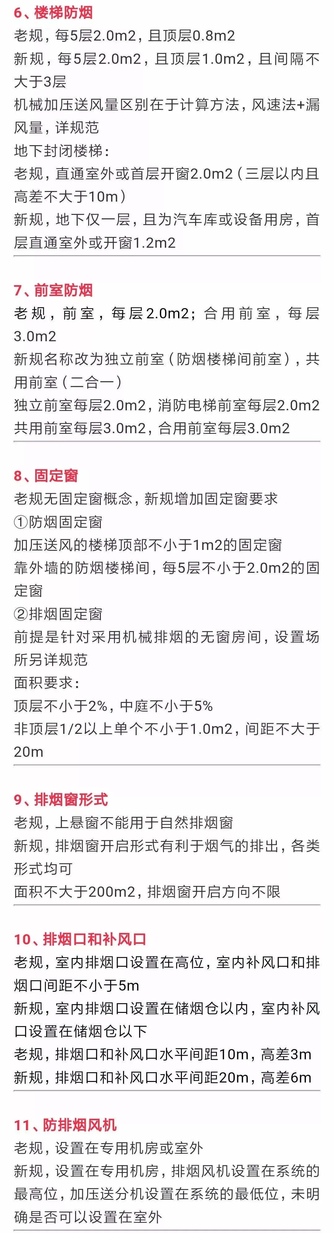

新防排烟规范标准条文总结
针对2018防排烟新规范的出台,现对排烟规范重点部分做如下梳理,红色部分是重重点。
首先,有必要明确的是:防排烟系统并不是单一系统,而是防烟系统和排烟系统两个系统的总称。
防烟系统,采用自然通风方式或机械加压送风方式,防止烟气进入疏散通道的系统。
排烟系统,采用自然通风方式或机械排烟方式,将烟气排至建筑物外的系统。

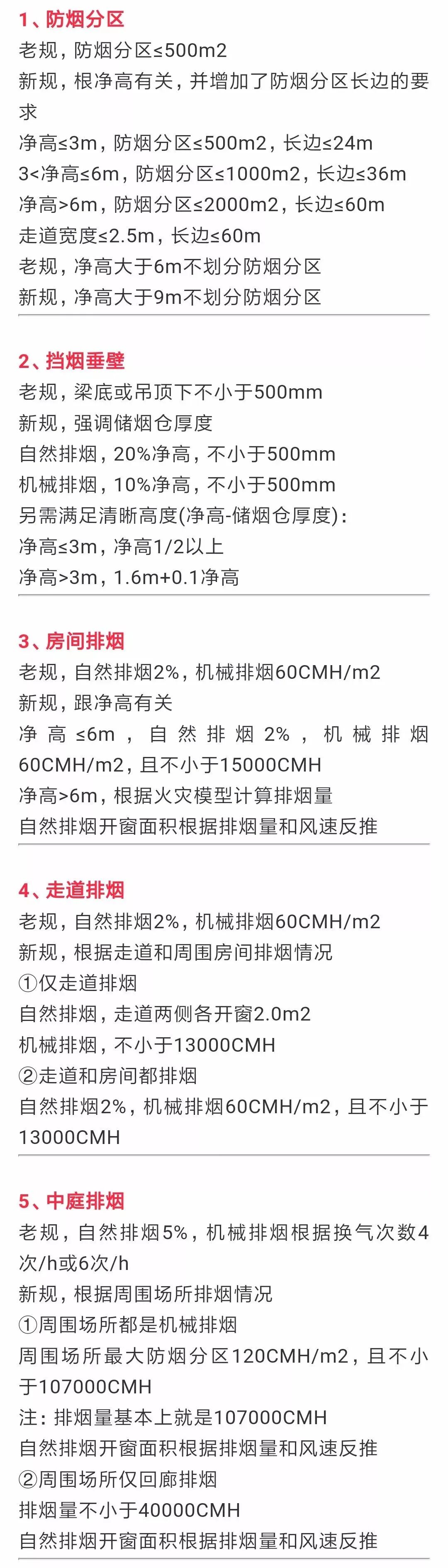

新防排烟规范主要变化内容

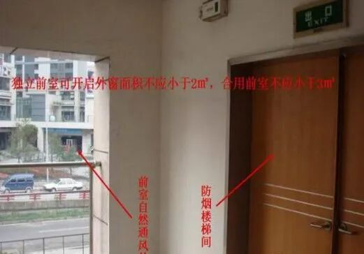

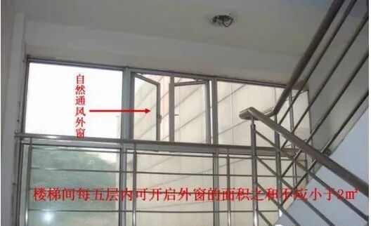

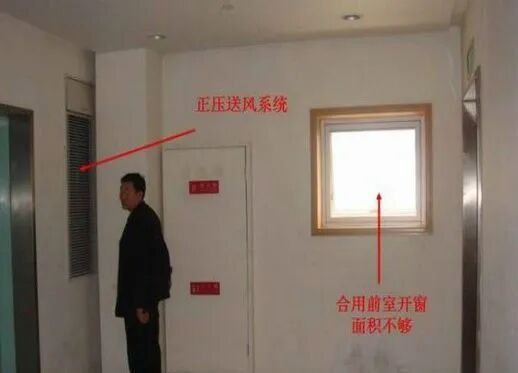

1、自然通风方式
楼梯间示例
前室示例

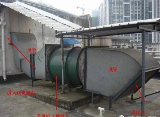

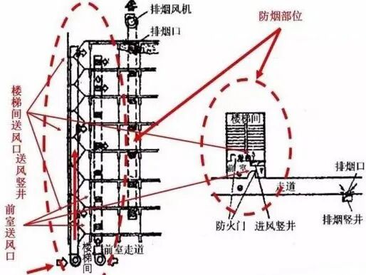

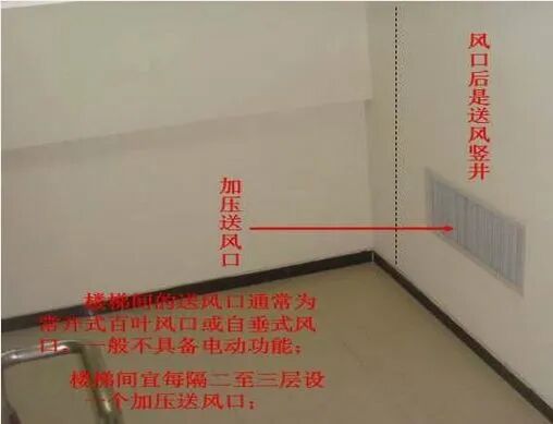

2、机械加压送风方式
示例
机械加压送风的立面图和平面图示例
楼梯间加压送风口和竖井示例
加压送风机及风管示例

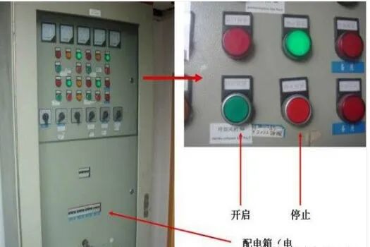

送风风机房电气控制柜示例

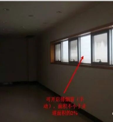

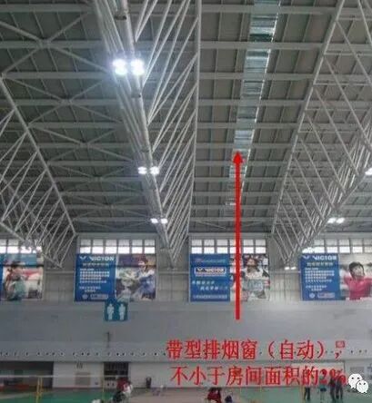

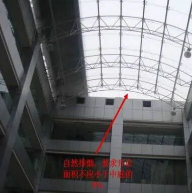

1、自然通风方式
注:此处(房间和走道)的自然通风不同于楼梯间和前室的自然通风。虽然它们的原理相同,但此处是作为排烟措施,而楼梯间和前室是作为防烟措施。

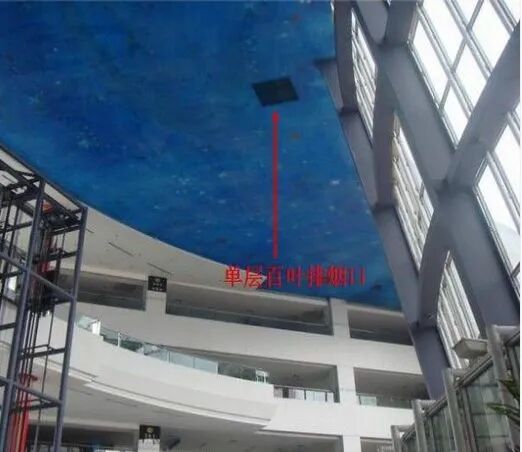

中庭示例
走道示例

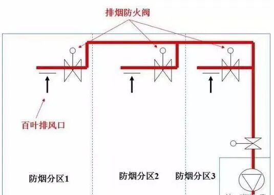

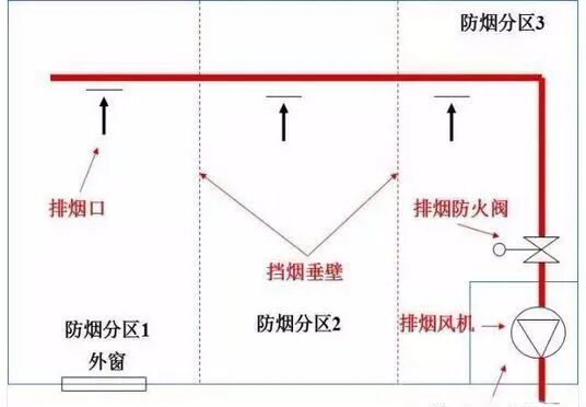

2、机械排烟方式
设置部位:按规范应设置排烟措施,但又不具备自然排烟条件的房间、走道、中庭。
原理示例
水平机械排烟系统原理示例

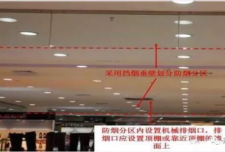

分区示例

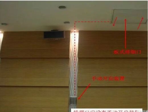

排烟口和手动开启装置示例
排烟口手动开启装置示例

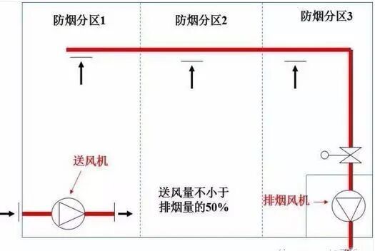

设有机械排烟系统的密闭场所如地下室还应设置补风用的送风系统:
机械排烟的补风系统原理
机械排烟系统的补风
