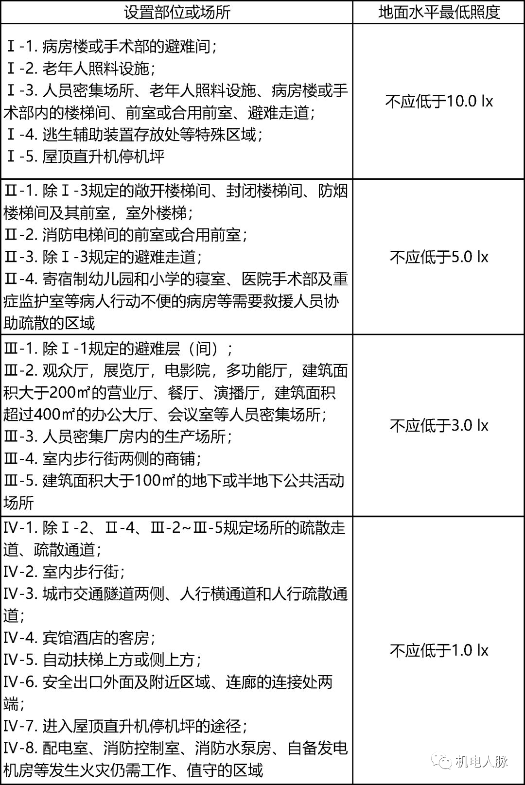

#4地面最低水平照度
1. 建筑内疏散照明的地面最低水平照度应符合下列规定:
1)对于疏散走道,不应低于1.0 lx。
2)对于人员密集场所、避难层(间),不应低于3.0 lx;对于老年人照料设施、病房楼或手术部的避难间,不应低于10.0 lx。
3)对于楼梯间、前室或合用前室、避难走道,不应低于5.0lx;对于人员密集场所、老年人照料设施、病房楼或手术部内的楼梯间、前室或合用前室、避难走道,不应低于10.0lx。
2. 消防控制室、消防水泵房、自备发电机房、配电室、防排烟机房以及发生火灾时仍需正常工作的消防设备房应设置备用照明,其作业面的最低照度不应低于正常照明的照度。
3. 照明灯应采用多点,均匀布置方式,建、构筑物设置照明灯的部位或场所疏散路径地面水平最低照度应符合下表规定:

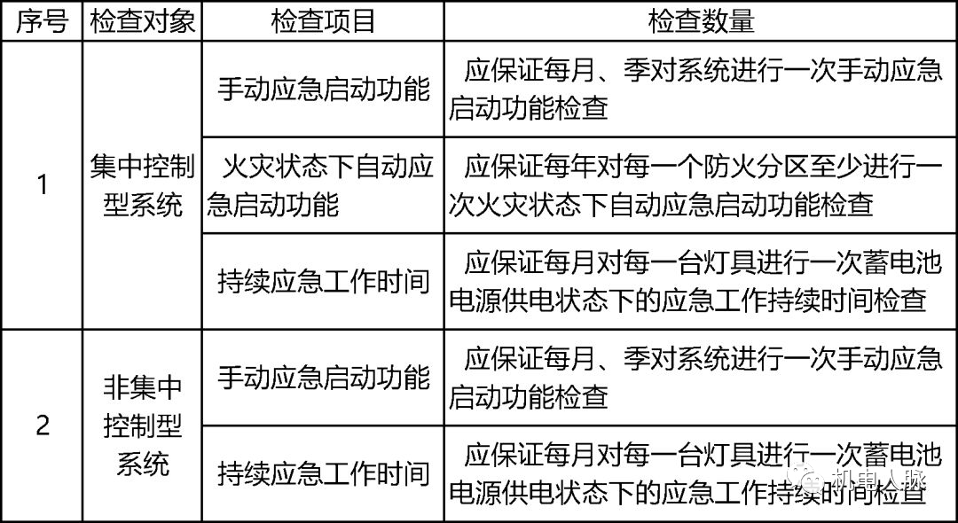

#6维护管理
1. 应按下表规定的检查项目、数量对系统部件的功能、系统的功能进行检查:
