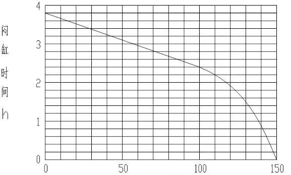

④一旦金属温度达到150℃,应立即进行高压缸闷缸。闷缸时间如下图曲线所示:

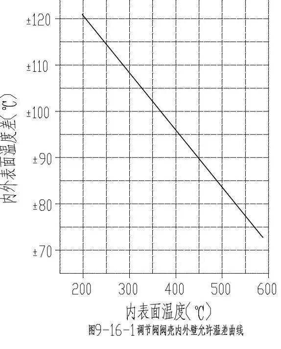

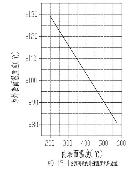

⑥在预暖期间,金属表面的温度升高率不应大于下图曲线的的金属表面允许的温度差。
