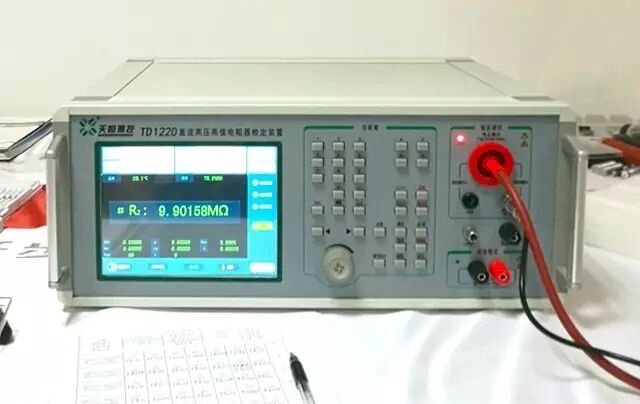

1)仪器简介
TD1220是一款专用于检定直流高压高阻电阻的智能化仪表,高压输出范围0~10kV;在100Ω~100MΩ高阻值检定不确定度优于0.05%,10TΩ准确度仍优于±3%。在10MΩ~100MΩ范围内,电阻测量分辨力等级为100Ω,准确度±(0.03%*RD+0.02*RG)。

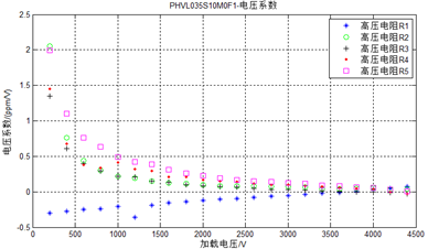

1。随机选取PHVL系列高压电阻5支:PHVL035S10M0F1,阻值10MΩ,功率2W,耐压8KV,温度系数±25ppm/℃,精度1%,电压系数<0.1ppm/V;最大可施加电压4472V。

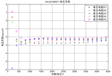

2。随机选取HVL系列高压电阻5支:HVL0210M0F1,阻值10MΩ,功率2W,耐压6KV,温度系数±100ppm/℃,精度1%;最大可施加电压4472V。
3)施加高压并测量阻值
在恒温恒湿环境下,对PHVL和HVL系列依次施加200V,400V,…,4400V,以200V为步进电压,并记录在各个电压下的阻值。在整个测量记录过程中,环境温度恒定为25.8℃,但是由于施加电压造成电阻产生自热,所以由于温度系数所造成的阻值漂移不可避免。施压过程中,电阻温度并不会突变,而是需要经过一段时间来达到热平衡。为了最大限度减小这种因素的影响,在施加电压达到稳定的瞬间记录此刻的阻值,然后设定电压为0;等待1分钟后,在施加下一组电压并记录,如此循环。整个过程中,电阻表面温度(用手触摸为常温)并没有明显的上升。
4)数据处理
将记录下来的数据用Matlab进行处理并绘制电压系数曲线图如下:
图1 PHVL035S10M0F1电压系数
图2 HVL0210M0F1电压系数
误差分析
在整个测量过程中,施加电压造成电阻温升引起阻值漂移不可避免,通过控制电阻通电时间减小电阻表面温度上升。对于测试仪器而言,10MΩ阻值的测量读数精度在0.03%,也就是测量阻值最大相对误差为3000Ω。当测试电压为2500V时候,对电压系数测量的误差最大贡献为0.12ppm/V;当测试电压为4000V时,对电压系数测量的误差最大贡献为0.075ppm/V。
结论
通过上图我们可以发现,对PHVL035S10M0F1而言,当电压大于2500V时,电压系数小于0.1ppm/V;当电压小于2500V时,电压系数要小于0.5ppm/V。对于HVL0210M0F1,在500V~4500V电压范围内,电压系数集中-2ppm/V~-3ppm/V。
