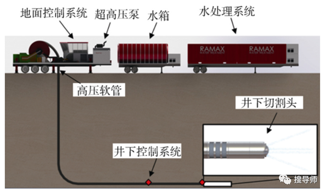

美国RAMAX 公司正在研发210 MPa 超高压水射流钻井增产一体化系统,如图 1 所示。采用超高压泵、连续管、井下切割头和测量工具进行超高压水射流钻井,完钻后,通过地面控制井下切割头,使钻井流道关闭,开启侧向割缝增产流道,通过地面加压进行超高压水射流割缝增产作业,钻井和割缝增产作业可以反复切换,实现超高压水射流钻井增产一体化,缩短建井周期,提高单井产能,增加油气开发综合效益。
图1 超高压水射流钻井增产一体化系统

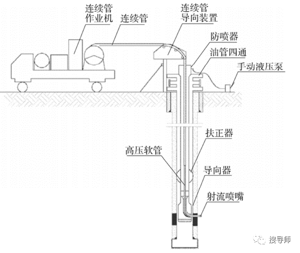

美国Petrolphysics 公司20 世纪 70 年代开始研制径向水平井钻井系统,后来通过 RDS 等公司的改进和完善,形成了不需套管段铣和扩眼的径向水平井钻井系统,如图 2 所示,采用设备、工具直接在套管和水泥环上钻孔,然后进行水平段井眼钻进,大幅提高了作业效率,取得了较好的增产效果。径向水平井钻井技术利用地面高压泵对无固相钻井液加压至 105~140 MPa,采用高压软管或连续管、特殊的转向设备可以实现在储层的某一层位或多个层位径向钻出多个水平分支井眼,水平分支井眼最大深度 100 m,直径Φ25.4~Φ76.2 mm。
图2 径向水平井钻井系统

(4)超高压钻井增产一体化技术抛弃了常规井下马达和钻头,使井下组合大大简化,并同时实现钻井增产作业,是未来高压水射流技术发展方向。超高压下连续管的寿命、井下测量控制工具和井下切割头是该技术未来成功应用的核心,可以先验证超高压水射流钻井增产一体化技术的增产效果,并与连续管钻井技术同步推进,试验超高压水射流钻径向水平井。
(5)径向水平井是70 MPa 以上高压水射流钻井技术唯一商业化应用的技术,在低渗油气井、老油井、稠油井和煤层气井的增产改造中得到了广泛应用,但是该技术井眼延伸位移较短,井眼直径较小,一定程度限制了油气井的后期稳产。
