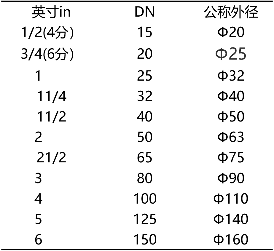

DN是指管道的公称直径 注意:这既不是外径也不是内径,是外径与内径的平均值,称平均内径。 当设计均用公称直径DN表示管径时,应有公称直径DN与相应产品规格对照表。
水、煤气输送钢管(镀锌钢管或者非镀锌钢管)、铸铁管、钢塑复合管和聚氯乙烯(PVC)管等管材,应标注公称直径“DN”(如DN15、DN25)
公称直径可用公制mm表示,也可用英制in表示。它与英制单位的对应关系如下:
De主要是指管道外径 一般采用De标注的,均需要标注成外径X壁厚的形式, 主要用于描述:无缝钢管、PVC等塑料管道、和其他需要明确壁厚的管材。
拿镀锌焊接钢管为例,用DN、De两种标注方法如下:
我们习惯于使用DN来标注焊接钢管,在不涉及到壁厚的情况下很少使用De来标注管道;但是标注塑料管就又是另外一回事了,跟行业习惯有关,实际施工过程中我们简略称呼的20、25等管道均是指De,而不是指DN,不搞清楚很容易在采购、施工过程中造成损失。 两种管道材料的连接方式不外乎:丝扣连接及法兰连接。其他连接方式相对较少。 镀锌钢管、PPR管均能采用以上两种连接,只是小于50的管道用丝扣较方便,大于50的用法兰比较可靠。  注意:如果是两种不同材质的金属管道相连,要考虑是否会产生原电池反应,否则会加速活跃金属材料管道的腐蚀速度,最好要用法兰连接,并用橡胶垫片类的绝缘材质将两种金属分隔开,包括螺栓都要用垫片分隔,避免接触。
D一般指管道内径 d表示混凝土管内直径 Φ表示普通圆的直径 当然了,Φ还能表示管材的外径,但是此时应该在其后面乘以壁厚。如:Φ25×3,表示外径为25mm,壁厚为3mm的管材。对无缝钢管或者有色金属管道,应标注“外径×壁厚”。如:Φ107×4,其中Φ可省略。中国、ISO和日本的部分钢管标注采用壁厚尺寸表示钢管壁厚系列。对于这类钢管,表示方法为管外径×壁厚。如:Φ60.5×3.8
