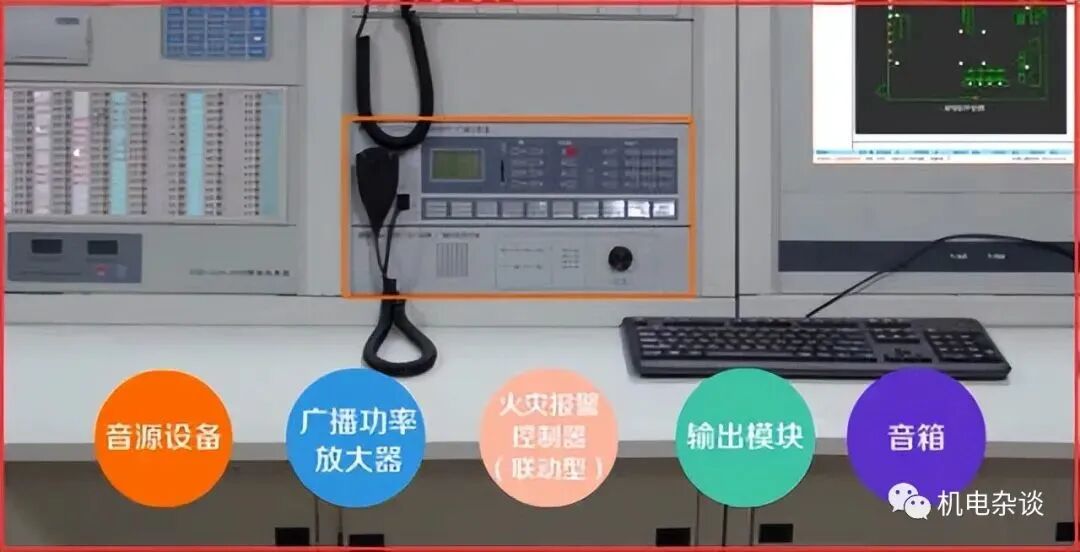

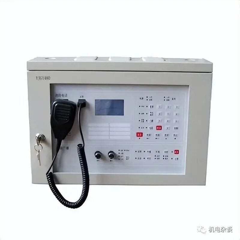

火灾应急广播由控制装置和广播扬声器(音箱)组成。
控制装置主要包括音源设备(CD播放盘等)、广播功率放大器、分区控制器,可以是独立的控制主机,也可是组合安装在火灾报警控制柜内。

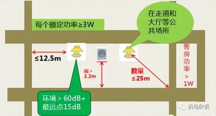

(一)在民用建筑内,扬声器应设置在走道和大厅等公共场所。每个扬声器的额定功率不应小于3W,并且其数量应能确保从一个防火分区内的任何部位到最近一个扬声器的距离不大于25m。走道内最后一个扬声器至走道末端的距离不应大于12. 5m。
(二)在环境噪声大于60dB的场所设置的扬声器,在其播放范围内最远点的播放声压级应高于背景噪声15dB。
(三)客房设置专用扬声器时,其额定功率不应小于1w。

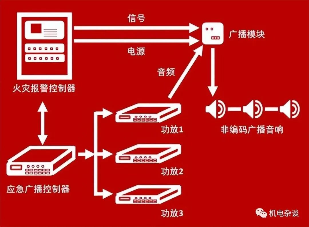

(一)独立的火灾应急广播。这种系统配置专用的扩音机、分路控制盘、音频传输网络及扬声器。当发生火灾时,由值班人员发出控制指令,接通扩音机电源,并按消防程序启动相应楼层的火灾事故广播分路。

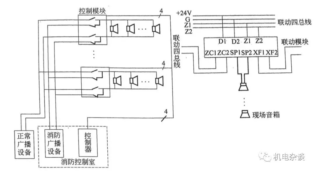

(二)火灾应急广播与广播音响系统合用。在该系统中,广播室内应设置一套火灾应急广播专用的扩音机及分路控制盘,但音频传输网络及扬声器共用。火灾事故广播扩音机的开机及分路控制指令由消防控制中心输出,通过强拆器中的继电器切除广播音响而接通火灾事故广播,将火灾事故广播送入相应的分路,其分路应与消防报警分区相对应。
利用消防广播具有切换功能的联动模块,可将现场的扬声器接入消防控制器的总线上,由正常广播和消防广播送来的音频广播信号,分别通过此联动模块的无源常闭触点和无源常开触点接在扬声器上。火灾发生时,联动模块根据消防控制室发出的信号,无源常闭触点打开,切除正常广播,无源常开触点闭合,接入消防广播,实现消防强切功能。一个广播区域可由一个联动模块控制。
