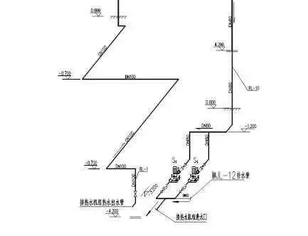

热水管道系统属于给水系统的范畴,所以我们援引生活给水系统的识图方法和顺序来对室内消火栓系统进行识读。 我们做好上述识图准备之后,开始从本教材所提供的某综合楼给排水工程施工图的热水管道系统图开始阅读。在阅读此系统图的时,我们采用先简后繁的顺序来逐步阅读。并随时在相关的平面图上印证。 通读后,发现本图的右边偏下的地方,有两台水泵及一套管道、管件。我们根据地面符号截取负一层内容:
图2.37 热水循环泵及管道系统图
图2.38 热水循环泵及管道平面图 前面的章节中学习过生活给水泵、消火栓给水泵的识图,图2.37和图2.38中关于管道穿墙、水泵、标高、阀门等我们都能识读清楚。但热水循环泵及管道与生活给水和消火栓系统有相同和不同之处: (1)设备表,查询到两台热水循环泵是一用一备。 (2)热水循环泵吸入口与生活给水泵和消火栓给水泵不同,热水循环泵吸入口在RL-10连接出来的管道上。 (3)热水循环泵压出口连接热水机组。 (4)综合(2)(3),得知热水循环泵是位于管网中间,提供管网内热水循环的动力设施,水由管道中来,输往管道中去。 (5)此二图中,管道和热水机组之间的连接没有在图纸上表达出来。这部分内容是经过给排水、暖通二专业协商,由暖通专业进行设计。 (6)在热水循环泵压出口和热水机组进水口的连接处,设置了来自JL-12的冷水补水管,楼层中各配水点消耗了的水量,均由此管补充。补充后立即在热水机组中加热。前述2.3.3.1中有关于JL-12的相应内容。 (7)本二图中标有水流方向,有助于我们热水系统运行流程的理解。

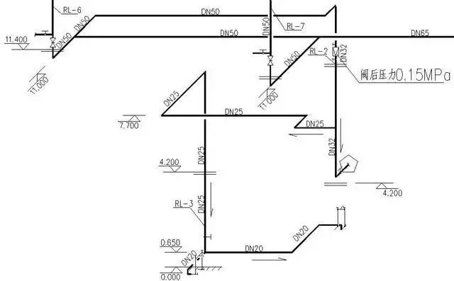

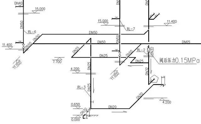

通观热水管道系统图,我们会发现在图面上中间偏左偏下部位的内容比较繁杂,标高范围在±0.00和11.400m之间,简化后,根据热水系统流程,添加水流方向箭头,得到下图:

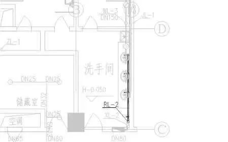

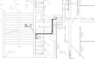

图2.39 热水管道系统图1~4层部分 查询一、二、三层给排水管道平面图,水施-04、05、06后得到下二图:
图2.40 热水管道系统图一层平面图图

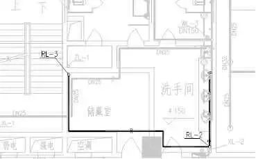

2.41 热水管道系统图二层平面图 因三层没有热水配水点,所以在图2.39、图2.40、图2.41中,可以清晰地看出: (1)水流由RL-2经过减压阀(阀后压力0.15MPa)减压流下,连接二层4.200m以上的五角星形位置的支管,在此之前,在7.700m的高度,分出一支DN25的横管,横向行至合适位置,再经由RL-3立管流下,连接一层公共卫生间内的两个热水龙头。 (2)在系统图中,此处管网本身转折、交叉较多,又受到RL-7立管的影响。所以图面较繁杂,不易看懂。我们认清此处:
管道断开的符号,应把RL-7立管及其横管从四层以下的管路中排除。 (3)图2.39中右下角的二层标高符号
是标注RL-2立管的。 (4)我们保持系统图中的空间关系不变,但是延伸减压阀以下的管线,可以把图2.39转化为:
图2.42 热水管道系统图1~4层部分(转化图) (5)图2.42就比较便于我们对这部分的识图理解了。 (6)图2.39中五角星形位置连接的支管,其系统图位于RL-2立管13层的位置。截取出来如:

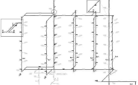

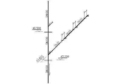

图中,热水横管标高43.850m,高于楼层0.65m(43.850-43.200=0.65m),此横管的高度适用于本楼此位置的任何一根热水横管。同样我们可知,图2.47中,二层五角星形位置的热水横管的标高应为:4.850m(4.200m+0.65=4.850m)。 (7)这些内容都可以在水施-04,一层给排水管道平面图中一一得到印证。 四、热水管道系统的四~九层内容识图 通观本教材所提供的某综合楼给排水工程施工图的消火栓给水管道系统图,我们会发现在四~九层部分管道相当整齐。保留系统图中的四~九层内容。把其他楼层的内容淡化,得到下图:

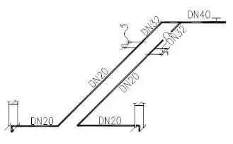

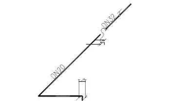

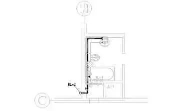

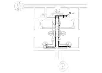

图2.43 热水管道系统图4~9层部分 运用前述生活给水系统,2.3.4和2.3.5中获得的知识和识图能力,在图2.43中,可以看出: (1)四~九层中,设置有RL-1、2、4~10共九根热水立管。九层顶部、十层楼板下设置有一根横管,四层楼板下,11.000m的位置设置有一根横管。 (2)根据前述内容,RL-1立管是从热水机组出来的,水流方向向上。其余八根立管水流方向向下。 (3)RL-2立管供应公共卫生间和相邻客房卫生间的热水配水点。RL-4~10立管供应客房卫生间热水配水点。 (4)热水由RL-2立管送下,在五角星形处分支,在RL-10立管三角形位置汇合。形成一个封闭循环管网。 (5)左边方框区域内的内容,是毗邻卫生间通过一根热水立管供应热水的横支管系统图。放大后得到:
RL-4~9六根立管的热水横支管形式均同此。 (6)右上角方框内,是单卫生间通过一根热水立管供应热水的横支管。放大后得到
RL-2~10二根立管的客房卫生间热水横支管形式均同此。 (7)RL-1立管在四~九层间没有连接任何横支管。 (8)为排出热水管网中的气体,在RL-4、10立管的顶端,设置了自动排气阀。 五、热水管道系统在十层以上的内容识图

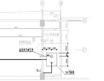

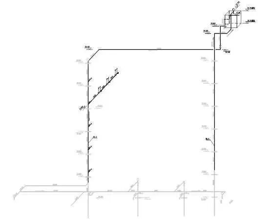

图2.44 热水管道系统十层以上系统图 在图2.44中,热水系统变得清晰、简单: (1)共有RL-1、2两根立管穿行在十层以上,并上至屋顶、连接水箱。 (2)RL-1上行至55.300m处转折接入水箱,水箱出水管在55.800m处出来下行到50.100m处横贯整个楼面,连接RL-2立管。 (3)RL-2立管在十层以上,仅供应公共卫生间热水配水点。其支管的内容在2.6.3中提及。 (4)屋顶热水箱的系统图、平面图:
综合屋顶热水箱的系统图和平面图,本身就比较简单的屋顶热水箱的设置和相关管道的构造就一目了然了。 (5)热水箱和给水系统的屋顶水箱对比,同样都有溢流及泄空管,但是热水箱没有透气管,仅有一个自动排气阀。
