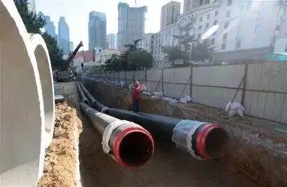

四、管沟开挖
注意边坡放坡的科学合理性既要安全又要经济。特别注意沟内不得超挖,对于超挖部分要仔细回填夯实,严禁低洼进水积水,严禁夯填中使用腐殖土,垃圾土,淤泥等。个别因放线受限制开挖面较小或土质很差的部位,要考虑设置支撑,千万不可大意。

七、管材安装
管沟开挖结束前就可考虑将管材运进工地,过早进人工地将会挤占交通,一旦埋入土中吊管安装,又要费工挖出。管材进人工地要仔细检查有无裂缝和孔眼漏洞,为保证闭水试验成功,或仔细修补或进行调换管材都必须立即解决。没下管前要仔细检查条基中心线、边线、井基等尺寸和高程是否符合图纸要求,检查井位置、井距、各种部位砼基础的标号、、接口防渗砂浆的调配等都要仔细认真施工符合国家规定标准,决不允许有牛点差错。值得一提的是两管结口处安装时因挤压而造成管内接口部位必有3公分左右沙浆凸出接缝,若不及时处理将会造成流水断面减少,影响流速影响排水通畅,极易造成杂物堆积和堵塞现象。为此,每安装一根管都必须用拉草包法将挤出凸起的沙浆搞平,D400以上的管材可使身材瘦小工人钻人管内,将接口挤出的沙浆抹平不严实的接缝部位填满沙浆使其饱满不漏水,并且认真清除管内杂物,特别注意决不允许管道内有漏水积水和倒流水的现象发生。
