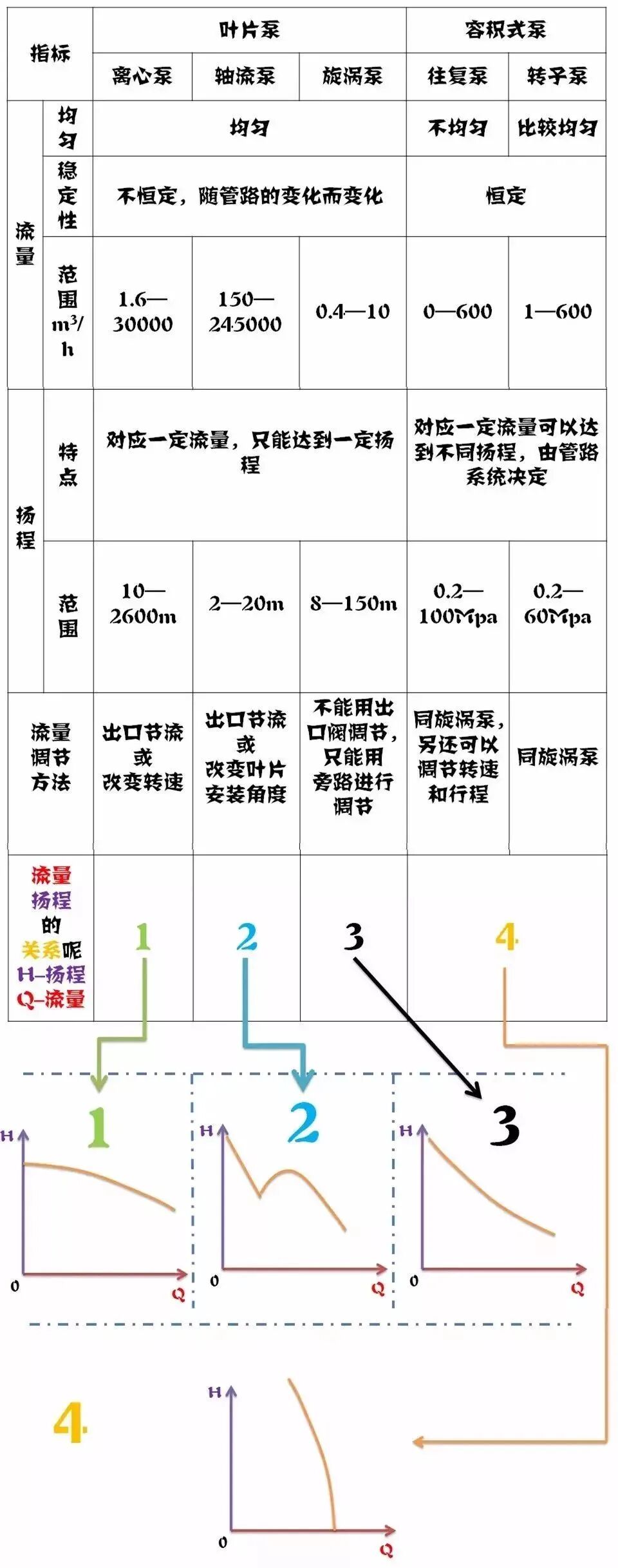

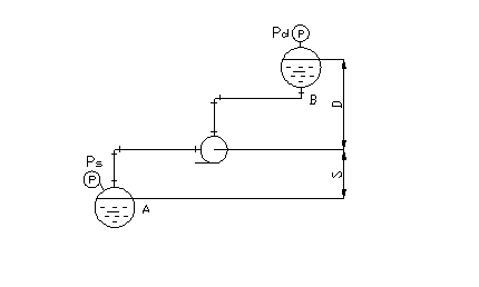

泵的扬程计算是选择泵的重要依据,泵扬程与流量的关系可以参照下面这张图。

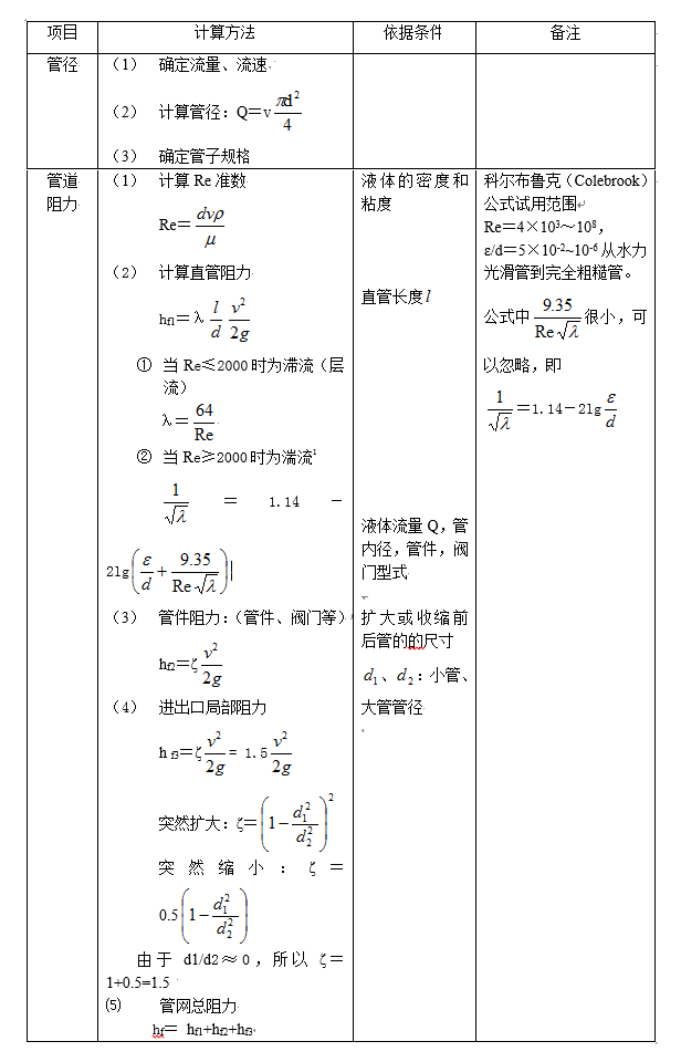

泵扬程由管网系统的安装和操作条件决定,计算前应首先绘制流程草图,平、立面布置图,计算出管线的长度、管径及管件型式和数量。

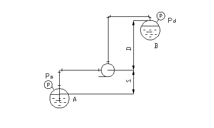

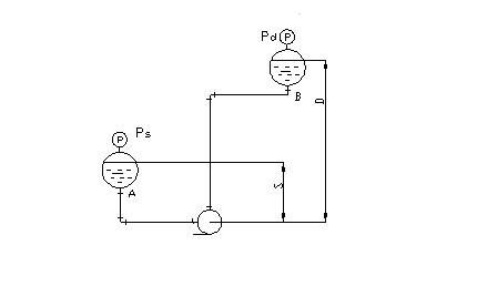

一般管网如下图所示,
D——排出几何高度,m;
取值:高于泵入口中心线:为正;低于泵入口中心线:为负;
S——吸入几何高度,m;
取值:高于泵入口中心线:为负;低于泵入口中心线:为正;
Pd、Ps——容器内操作压力,m液柱(表压);
取值:以表压正负为准
Hf1——直管阻力损失,m液柱;
Hf2——管件阻力损失,m液柱;
Hf3——进出口局部阻力损失,m液柱;
h ——泵的扬程,m液柱
h=D+S+hf1+hf2+h3+Pd-Ps
h= D-S+hf1+hf2+hf3+Pd-Ps
h= D+S+hf1+hf2+hf3+Pd-Ps

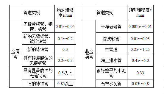

某些工业管材的ε约值见下表

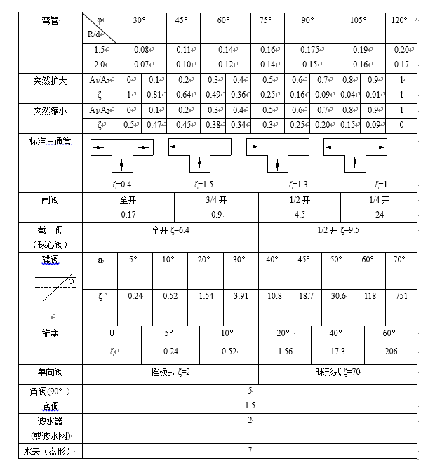

管网局部阻力计算
常用管件和阀件底局部阻力系数ζ
