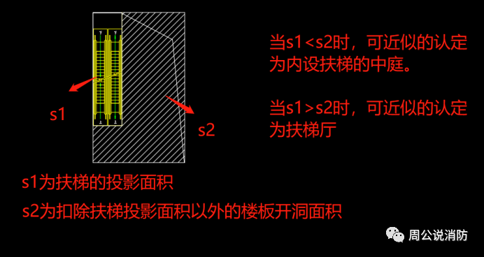

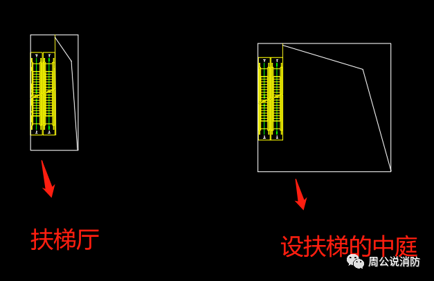

在实际工程中,自动扶梯厅有两种建筑形式,一种是扶梯厅的面积与扶梯的投影面积相等,扶梯厅内除了扶梯外就没有多余空间了;第二种是扶梯厅面积大于扶梯的投影面积,扶梯厅内除了扶梯外,还有多余的空间面积。第二种自动扶梯厅与内设扶梯的中庭在外在的建筑表现形式上很相似,如下图的自动扶梯厅与中庭。
自动扶梯厅与中庭的消防设计有本质的区别,但因为第二种扶梯厅与设扶梯的中庭的建筑表现形式相似,在实际设计中,第二种扶梯厅基本按照中庭进行消防设计。
如何准确区分第二种扶梯厅和设扶梯的中庭?还是要从扶梯厅与中庭的功能用途来着手。
扶梯厅是安放扶梯的空间,是建筑内垂直的交通空间,除了仅用于人员上下通行外不能有人员的其他活动用途。因此,扶梯厅内扶梯是主体,扶梯厅内比扶梯投影面积多余的空间面积必须相对较少,不足以用于人员的其他活动用途。相反,中庭是贯通多个楼层的大厅。因此,设置有扶梯的中庭,其扶梯是附属的,除了扶梯外,必须有较大的空间来满足人员的其他活动。
据此,可近似的以下面的方法来判定是扶梯厅还是内设扶梯的中庭。

    一是防火分隔措施不同。根据《 建筑设计防火规范GB50016-2014(2018年版)》第5.3.2 条规定,建筑内设置自动扶梯、敞开楼梯等上、下层相连通的开口时,其防火分区的建筑面积应按上、下层相连通的建筑面积叠加计算;当叠加计算后的建筑面积大于本规范第5.3.1条的规定时,应划分防火分区。因此,如果扶梯厅连通多个楼层且上下叠加面积大于一个防火分区的建筑面积时,一般采取的措施是在扶梯厅的周边设置防火分隔设施。因为此时是进行防火分区之间的分隔,因此扶梯厅周边设置的防火分隔设施必须采用防火墙进行分隔。如果防火墙局部采用防火卷帘时,必须满足《 建筑设计防火规范GB50016-2014(2018年版)》第6.5.3条规定,即当防火分隔部位的宽度不大于30m时,防火卷帘的宽度不应大于10m;当防火分隔部位的宽度大于30m时,防火卷帘的宽度不应大于该部位宽度的1/3,且不应大于20m。而中庭与周边部分的分隔,不需采用防火墙分隔,对防火卷帘的长度没有限制。
    二是扶梯厅不必象中庭一样设置排烟设施。因为扶梯厅是建筑内垂直的平时交通空间,不是中庭,也不是《 建筑设计防火规范GB50016-2014(2018年版)》第8.5.3条规定的需要设置排烟的走道和房间。其次,扶梯厅不用于火灾时的人员疏散,不需要通过排烟来保证人员的安全疏散,因此,扶梯厅可不设排烟设施。
