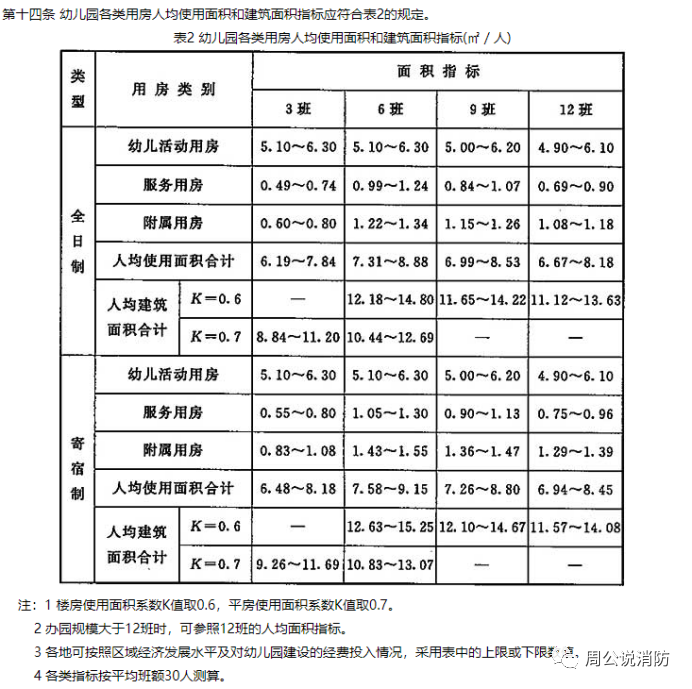

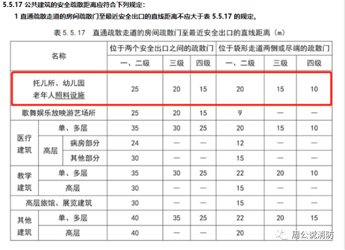

1.1   0-6岁阶段的早教场所、幼儿教育培训场所人员密度指标和疏散距离设计
《建规》中,与早教场所、幼儿培训场所的性质、火灾危险性最相近的是托儿所、幼儿园建筑和场所。故早教场所、幼儿培训场所的疏散距离应当按照《建规》第5.5.17条中托儿所、幼儿园的要求进行设计;早教场所、幼儿培训场所的人员密度指标可按照《幼儿园建设标准(建标175-2016)》中全日制幼儿园的规定进行设计。附相关规范条文如下:
附:《幼儿园建设标准(建标175-2016)》第十四条
附:《建筑设计防火规范》第5.5.17 条

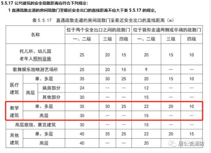

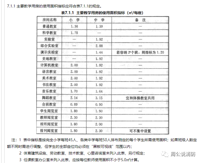

1.2    6-12岁儿童教育培训场所人员密度指标和疏散距离设计
儿童教育培训场所主要针对的培训对象是6-12岁阶段的儿童,其使用性质、功能和火灾危险性基本与小学校相似或相近。因此,儿童教育培训场所的疏散距离应当按照《建规》第5.5.17条中关于教学建筑的疏散距离要求进行设计,人员密度指标可按照《中小学校设计规范 GB50099-2011 》的规定进行设计。附相关规范条文如下:
附:《中小学校设计规范 GB50099-2011》第7.1.1条
