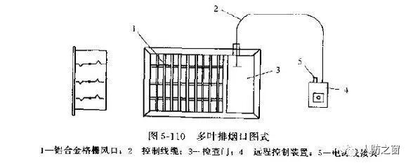

三、 排烟口
1、每个防烟分区内必须设置排烟口,排烟口应设置在顶棚或墙面的上部。
2、排烟口宜设置于该防烟分区的居中位置,并应与疏散出口的水平距离在2m以上,且与该分区内最远点的水平距离不应大于30m。
3、排烟口可单独设置,也可与排风口合并设置;排烟口的总排烟量应按该防烟分区面积每平方米不小于60m3/h计算。
4、排烟口的开闭状态和控制应符合下列要求:
单独设置的排烟口,平时应处于关闭状态,其控制方式可采用自动或手动开启方式;手动开启装置的位置应便于操作;排风口和排烟口合并设置时,应在排风口或排风口所在支管设置自动阀门,该阀门必须具有防火功能,并应与火灾自动报警系统联动;火灾时,着火防烟分区内的阀门仍应处于开启状态,其它防烟分区内的阀门应全部关闭。
5、排烟口的风速不宜大于10m/s。
