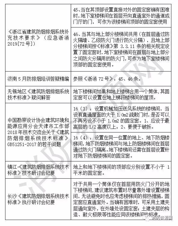

问题1:设置机械加压送风系统的封闭楼梯间、防烟楼梯间,是否可以用门替代固定窗?
固定窗是机械防烟系统的补充保障措施,通过楼梯间顶部设置的可破拆的固定窗,可以及时排出火灾烟气及热量。特殊情况无法设置固定窗时,满足一定条件的门(可破拆或方便从外部开启等),可以满足此功能,应可以作为固定窗。
示例1:地下楼梯间直通室外的门,可以作为固定窗。
示例2:建筑的地下与地上部分共用楼梯间,采用防火隔墙和防火门完全分隔的情况,如地上部分的楼梯间按规范要求设置了固定窗,则可以将地下和地上的分隔门(防火门)作为固定窗。
示例3:楼梯间直通屋面的门,可以作为固定窗。

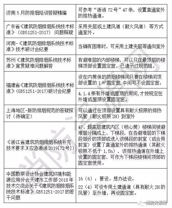

问题2:有些楼梯间不到屋顶且不靠外墙,有些楼梯间被避难层分段,如何设置固定窗?
这种情况确实存在,有些地区要求设置直通室外的土建夹层或排热通道(耐火极限可参考所属楼梯间的耐火极限要求),排热通道在外墙上设置固定窗,排热通道净断面积应根据具体情况适当扩大(应经实验或计算确定)。
参考观点:固定窗是机械防烟系统的补充保障措施,具备条件的应当设置,对于确实不具备设置条件的,可以参照消防救援窗的要求,不应勉强设置。而且,未经实验或计算确认的排热通道,其实际有效性存疑,盲目应付规范要求并无益处。

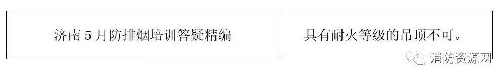

问题4:房间内的固定窗可以设置在吊顶内吗?
机械排烟系统中,设置在房间的固定窗,是在一定火灾规模后的补充保证措施。除规范明确要求设置在顶部的情况外,有吊顶区域的固定窗,宜设置在吊顶下的外墙上。当固定窗需要设置在吊顶内时,需要注意以下因素:
1、吊顶的耐火极限不能过长,通常情况下,一级耐火等级建筑的吊顶耐火极限为0.25h,这种情况一般不会影响固定窗的有效性。
2、对于较长耐火极限的吊顶,可能导致固定窗不能有效发挥作用,这时的固定窗只能靠吊顶下的侧墙设置。
3、对于规范明确要求设置在顶部的固定窗,吊顶的耐火极限不能过长,否则应采取应对措施。

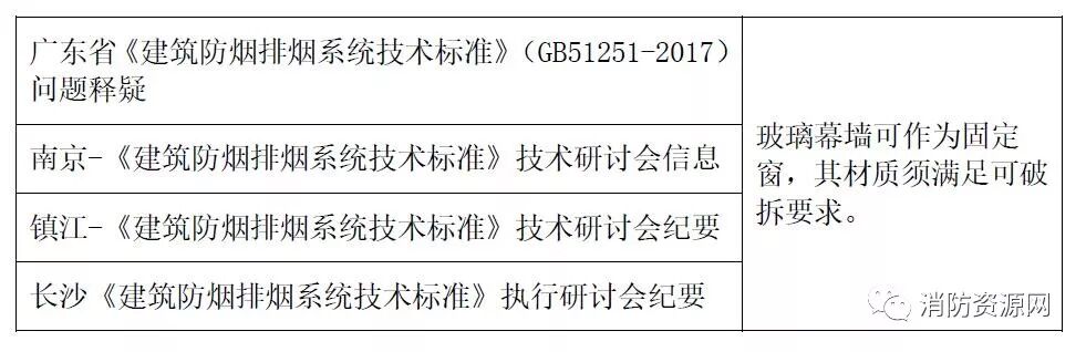

问题5:玻璃幕墙是否可算作固定窗?
玻璃幕墙作为固定窗,其材质须满足“便于人工破拆”的要求,并应在外部做明显标示。

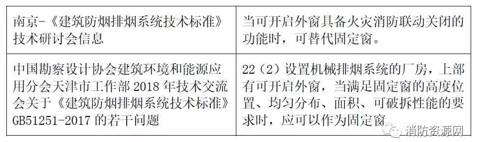

问题6:固定窗可否采用平时的通风窗代替?
1、采用机械加压送风的场所不应设置百叶窗,且不宜设置可开启外窗(3.3.10),因此,在机械加压送风系统中不存在通风窗替代固定窗的问题。
2、在机械排烟系统中设置的通风窗,应考虑通风窗对排烟效果的影响,通风口的设置可以参照补风口与排烟口的间距要求:“当补风口与排烟口设置在同一防烟分区时,补风口应设在储烟仓下沿以下;补风口与排烟口水平距离不应少于5m。(4.5.4)”
按规范定义,固定窗应是“窗扇固定、平时不可开启”,按此要求,可开启的通风窗是不能作为固定窗的。但是,个人认为,没必要过分强调固定窗的设置形式,只要满足功能即可,满足设置位置及功能要求的可开启窗应可以作为固定窗。(有些地区强调火灾时通风窗应自动关闭,个人认为,除非是离排烟口太近或设置高度问题导致影响排烟效果的情况,否则完全没有必要!)

1、实际应用中,有些楼梯间不到屋顶且不靠外墙,有些楼梯间被避难层分段,这些情况均无法按《技术标准》的要求设置固定窗,有些地区要求设置直通室外的土建夹层或排热通道,这种做法的效果如何,尚无支撑依据。

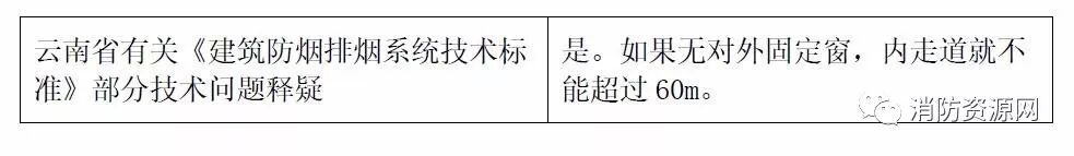

2、《技术标准》要求“商店建筑、展览建筑及类似功能的公共建筑中长度大于60m的走道”设置固定窗,也就是这类场所都无法设置类似的内部走道了,对一些大型综合体的建筑功能是有一定影响的。
以上两项要求,都是与《建规》矛盾或需要协调的地方,也不符合现代建筑的发展趋势,如确有必要,应和《建规》协调,统筹规划,拿出合理的解决方案!

6、是否无对外固定窗则商场内就不得设置超过60 米的内走道?
