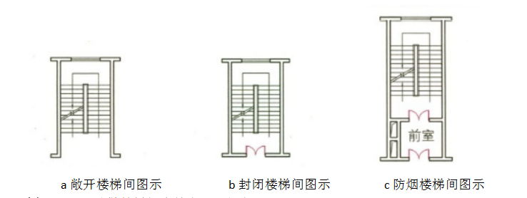

《建规》6.4.1 疏散楼梯间应符合下列规定:
    1)楼梯间应能天然采光和自然通风,并宜靠外墙设置。靠外墙设置时,楼梯间、前室及合用前室外墙上的窗口与两侧门、窗、洞口最近边缘的水平距离≥1m。
     2)楼梯间内不应设置烧水间、可燃材料储藏室、垃圾道。
     3) 楼梯间内不应有影响疏散的凸出物或其他障碍物。
     4 )封闭楼梯间、防烟楼梯间及其前室,不应设置卷帘。
     5)楼梯间内不应设置甲、乙、丙类液体管道。
     6) 封闭楼梯间、防烟楼梯间及其前室内禁止穿过或设置可燃气体管道。敞开楼梯间内不应设置可燃气体管道,当住宅建筑的敞开楼梯间内确需设置可燃气体管道和可燃气体计量表时,应采用金属管和设置切断气源的阀门。
《建规》6.4.2 封闭楼梯间除应符合本规范第6.4.1条的规定外,尚应符合下列规定:
    1 )不能自然通风或自然通风不能满足要求时,应设置机械加压送风系统或采用防烟楼梯间。
    2) 除楼梯间的出入口和外窗外,楼梯间的墙上不应开设其他门、窗、洞口。
    3) 高层建筑、人员密集的公共建筑、人员密集的多层丙类厂房、甲、乙类厂房,其封闭楼梯间的门应采用乙级防火门,并应向疏散方向开启;其他建筑,可采用双向弹簧门。
    4 )楼梯间的首层可将走道和门厅等包括在楼梯间内形成扩大的封闭楼梯间,但应采用乙级防火门等与其他走道和房间分隔。
《建规》6.4.3 防烟楼梯间除应符合本规范第6.4.1条的规定外,尚应符合下列规定:
     1 )应设置防烟设施。
    2) 前室可与消防电梯间前室合用。
    3 )前室的使用面积:公共建筑、高层厂房(仓库),≥6m?;住宅建筑,≥4.5m?。
    与消防电梯间前室合用时,合用前室的使用面积:公共建筑、高层厂房(仓库),≥10m?;住宅建筑,≥6m?。
    4 )疏散走道通向前室以及前室通向楼梯间的门应采用乙级防火门。
    5 )除住宅建筑的楼梯间前室外,防烟楼梯间和前室内的墙上不应开设除疏散门和送风口外的其他门、窗、洞口。
    6 )楼梯间的首层可将走道和门厅等包括在楼梯间前室内形成扩大的前室,但应采用乙级防火门等与其他走道和房间分隔。

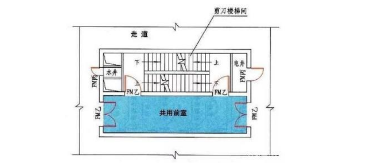

《建规》5.5.10 高层公共建筑的疏散楼梯,当分散设置确有困难且从任一疏散门至最近疏散楼梯间入口的距离≤10m时,可采用剪刀楼梯间,但应符合下列规定:
    1) 楼梯间应为防烟楼梯间;
    2 )梯段之间应设置耐火极限≥1.00h的防火隔墙;
3 )楼梯间的前室应分别设置。(注:公共建筑剪刀楼梯间前室不可共用,住宅可共用)
《建规》5.5.28 住宅单元的疏散楼梯,当分散设置确有困难且任一户门至最近疏散楼梯间入口的距离≤10m时,可采用剪刀楼梯间,但应符合下列规定:
    1) 应采用防烟楼梯间。
    2) 梯段之间应设置耐火极限≥1.00h的防火隔墙。
    3) 楼梯间的前室不宜共用;共用时,前室的使用面积≥6m?。
4 )楼梯间的前室或共用前室不宜与消防电梯的前室合用;楼梯间的共用前室与消防电梯的前室合用时,合用前室的使用面积≥12.0m?,且短边≥2.4m。
