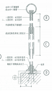

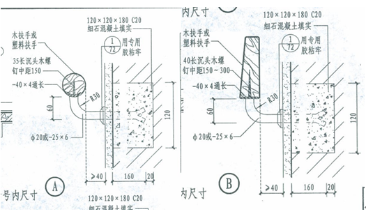

在楼梯施工图设计中应注意各类栏杆扶手中心线到板边的距离:
1、其中根据图集木扶手金属栏杆距离板边距 离为50mm
2、金属扶手金属栏杆距离梯段板边距离为70mm
3、需要特殊注意的是,扶手类型为设置在梯井内部的类型时,应按到梯段板边来考虑疏散宽度,而不再计算到扶手中心线。
4、而对于双侧设扶手的楼梯,需在侧墙设靠墙扶手
根据扶手安装要求,靠墙扶手侧的扶手距离抹灰完成面,应不小于60mm,也就是说按一般做法楼梯内墙面抹灰厚度为13~17厚,按最不利20mm计算。侧墙面需扣除的疏散净宽为80mm。综上,楼梯净宽的确定应单侧扶手时:
(1)木扶手楼梯净宽=板宽-50-20计算=板宽-70
(2)金属楼梯梯段净宽=板宽-70-20=板宽-90
双侧扶手时;
(1)木扶手楼梯净宽=板宽-50-80=板宽-130
(2)金属扶手楼梯净宽=板宽-70-80=板宽-150
通常在建筑设计时,为保证疏散净宽及考虑后期施工误差,在条件允许的情况下,最好按单侧扶手净宽=板宽-150,双侧扶手=板宽-200来考虑楼梯的疏散净宽。

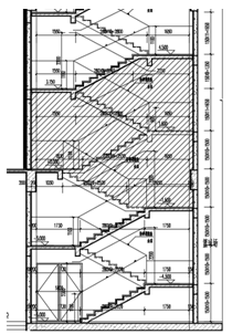

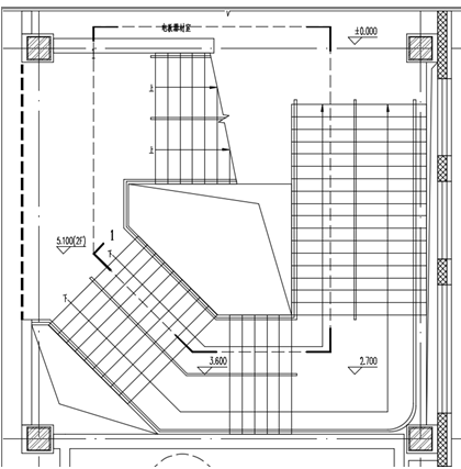

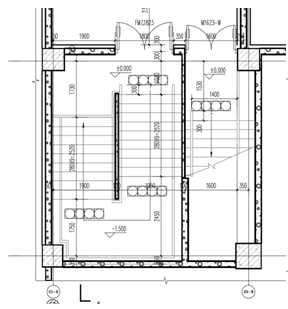

如下方案例楼梯:
首层平面图
中间层平面图
二层平面图
楼梯剖面图
此种多跑楼梯,地上地下防火封堵情况较为复杂,且楼梯平面转换容易忽略墙体砌筑位置。该楼梯容易忽略的位置:
1、右侧上跑楼梯转换到左侧楼梯间平面时,楼梯间的侧墙如何落地
如果右侧区域上空不为空,为其他功能时,在保证休息平台不碰头的情况下应在封板标高加一层次梁。楼梯间侧墙砌筑在次梁上。
如果右侧区域上空为空,左右在上侧均为地上楼梯间时,可在与地下楼梯的防火封堵范围外某一梯板向右侧延伸200mm宽度,将楼梯间墙体砌筑在梯板上。
2、地上与地下的防火隔墙封堵位置
该楼梯最右侧为地上跑,中间为地下跑,两者中间封墙,很容易忽略第二跑以上区域和地下区域在梯井和休息平台处空气是串通的。而且地下第一跑与地上第二跑在同一平面内,仅在这两个梯板形成的三角区域内封防火隔墙,起不到防火分隔的作用。一定要封堵不同平面内的隔墙才能达到防火效果。
