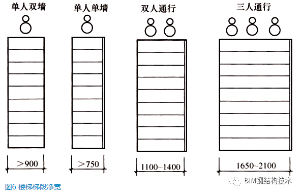

6.8.3 梯段净宽除应符合现行国家标准《建筑设计防火规范》GB 50016及国家现行相关专用建筑设计标准的规定外,供日常主要交通用的楼梯的梯段净宽应根据建筑物使用特征,按每股人流宽度为0.55m+(0~0.15)m的人流股数确定,并不应少于两股人流。(0~0.15)m为人流在行进中人体的摆幅,公共建筑人流众多的场所应取上限值。
6.8.3条文说明 楼梯梯段最小净宽应根据使用要求、模数标准、防火标准等的规定等综合因素加以确定。
楼梯梯段净宽在防火标准中是以每股人流为0.55m计,并规定按两股人流最小宽度不应小于1.10m,这对疏散楼梯是适用的,而对住宅套内楼梯、维修专用楼梯外的其他平时用作日常主要交通的楼梯不完全适用,尤其是人员密集的公共建筑(如商场、剧场、体育馆等)主要楼梯应考虑多股人流通行,使垂直交通不造成拥挤和阻塞现象。此外,人流宽度按0.55m计算是最小值,实际上人体在行进中有一定摆幅和相互间空隙,因此本条规定每股人流宽度为0.55m+(0~0.15)m,(0~0.15)m即为人流众多时的附加值,单人行走楼梯梯段宽度还需要适当加大,见图6。

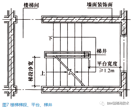

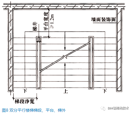

6.8.4 当梯段改变方向时,扶手转向端处的平台最小宽度不应小于梯段净宽,并不得小于1.2m。当有搬运大型物件需要时,应适量加宽。直跑楼梯的中间平台宽度不应小于0.9m。
6.8.4条文说明 楼梯平台宽度系指墙面装饰面至扶手中心之间的水平距离。当楼梯平台有凸出物或其他障碍物影响通行宽度时,楼梯平台宽度应从凸出部分或其他障碍物外缘算起。当框架梁底距楼梯平台地面高度小于2.00m时,如设置与框架梁内侧面齐平的平台栏杆(板)等,楼梯平台的净宽应从栏杆(板)内侧算起。
本条规定了当梯段改变方向时,扶手转向端处的平台最小宽度不应小于梯段净宽,并不得小于1.20m,同时应考虑不同类型建筑对楼梯宽度的要求,满足平台最小宽度以保持疏散宽度的一致,当有搬运大型物件需要时应适量加宽,并能使家具等大型物件通过,见图7。
注:双分平行楼梯扶手转向端处的平台最小宽度也不应小于梯段计算最小净宽,并不得小于1.20m,见图8。

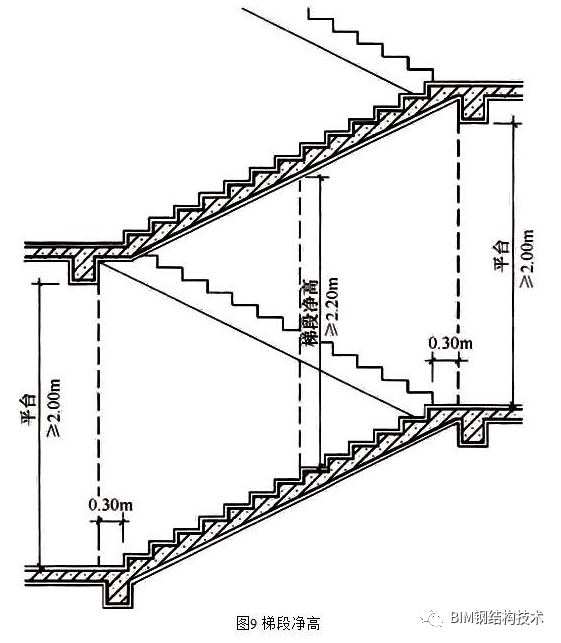

6.8.6 楼梯平台上部及下部过道处的净高不应小于2.0m,梯段净高不应小于2.2m。
注:梯段净高为自踏步前缘(包括每个梯段最低和最高一级踏步前缘线以外0.3m范围内)量至上方突出物下缘间的垂直高度。见图9。
6.8.6条文说明 本条所指净高应自楼梯平台、踏步等部位的装饰面算起,至上方突出物装饰面下缘。
由于建筑竖向处理和楼梯做法变化,楼梯平台上部及下部净高不一定与各层净高一致,此时其净高不应小于2.00m。使人行进时不碰头。梯段净高一般应满足人在楼梯上伸直手臂向上旋升时手指刚触及上方突出物下缘一点为限,为保证人在行进时不碰头和产生压抑感,故按常用楼梯坡度,梯段净高不应小于2.20m,见图9。住宅等户内空间的非公共楼梯及检修专用楼梯,当条件不允许时可适当放宽要求。

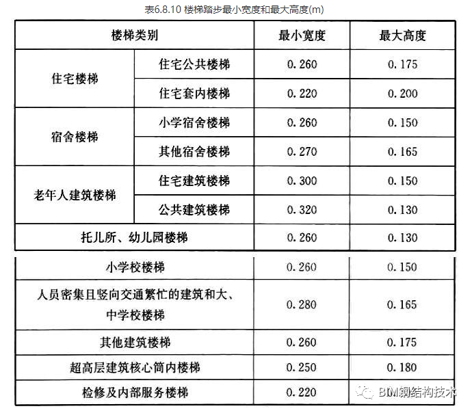

6.8.10 楼梯踏步的宽度和高度应符合表6.8.10的规定。

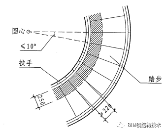

注:螺旋楼梯和扇形踏步离内侧扶手中心0.25m处的踏步宽度不应小于0.22m;踏步上下两级所形成的角度不应大于10度。
图11 螺旋楼梯和扇形踏步示意图

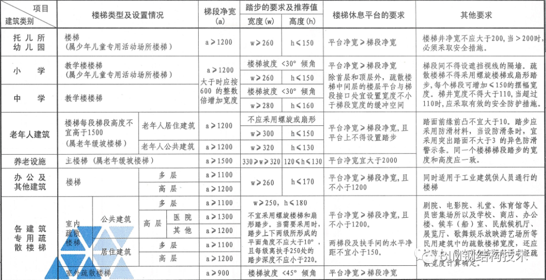

6.8.14 当专用建筑设计标准对楼梯有明确规定时,应按国家现行专用建筑设计标准的规定执行。
