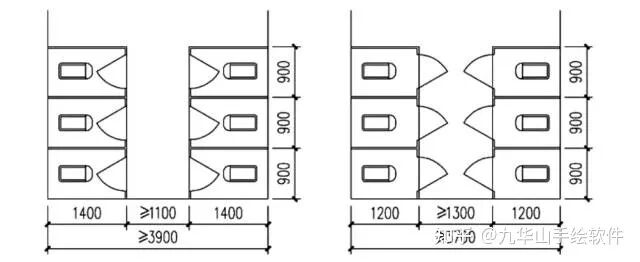

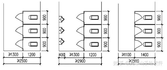

浴厕
有关浴厕的数据很多,考试中主要的有:
1、厕所蹲位隔板的最小宽(m)×深(m)分别为外开门时0.9×1.2;内开门时为0.9×1.4。
2、厕所间隔高度应为1.50~1.80m。
3、淋浴间隔高度应为1 .80m。
4、并列洗脸盆中心距不应少于0.70m。
5、单侧洗脸盆外沿至对面墙的净距不应小于1.25m。
6、双侧洗脸盆外沿之间的净距不应小于1.80m。
7、浴盆长边至对面墙面的净距不应小于0.65m。
8、并列小便的中心距不应小于0.65m。
9、单侧隔间至对面墙面的净距,当采用内开门不应小于1.10m,当采用外开门时,不应小于1.30m。
10、单侧厕所隔间至对面小便器外沿之净距,当采用内开门时,不应小于1.10m,当采用外开门时,不应小于1.30m。

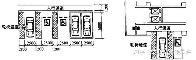

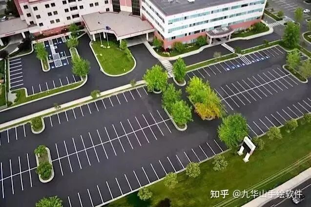

有关停车场设计的数据很多,但快题考试中必要掌握的大体有以下几种:
1、汽车车型及基本尺寸
如小轿车以“桑塔纳”为例:长4.55m,宽1.89m ,高1.41m,但设计时选用的标准车型尺寸宜为4.9m ×1.80m×1.60m。“面包车”以12座“三菱”为例,分别为4.39m ,1.69m,1.99m。大客车长度差别大,由7--12m不等,而宽度则多为2.5m、 4.0m。
2、车位基本尺寸
我国垂直式停放时,其车位的长、宽和中间通道宽的尺寸分别为5.3m,2.5m和6.0m。
3、通道的最小平曲线半径(m)
小型汽车为7.0m,中型汽车为10.5m,大型汽车为13.0m,铰接车也是13.0m。
4、最大纵坡(%)
分为直线纵坡和曲线纵坡,一般小型汽车分别为15和12,中型汽车为12和10,大型汽车为10和8,铰接车为8和6。同时,为了保证车辆行驶在变坡处不致与地面碰接,在该处往往设有“缓坡段”,我国规定缓坡长一般为3.6~6.0m,坡度为坡道纵坡之半。
这里所讲的纵坡系停车库使用,不能与城市道路的纵坡限制混为一谈。

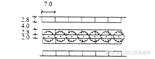

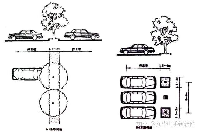

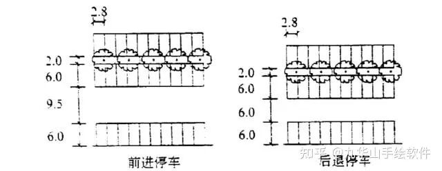

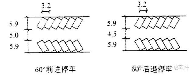

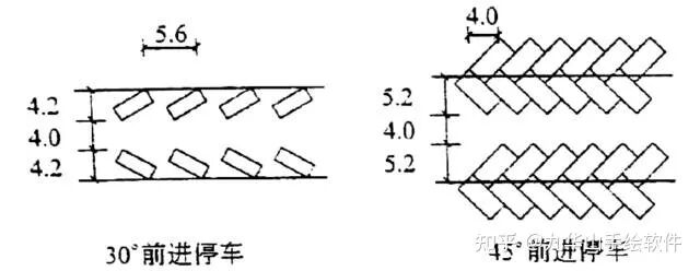

停车坪布置
a.平行式停车
平行停车方式车辆进、出车位更方便、安全,但每辆车因进出需要而占用的面积较大。
b.垂直式停车
垂直停车可以从两个方向进、出车,停放较方便,在几个停车方式中所占面积最小,但转弯半径要求较大,行车通道较宽。
c.斜列式停车
斜角停车时进、出车校方便,所需转弯半径较小,相应通道宽度面积较小,但进、出车只能沿一个固定方向,且停车位前后出现三角形面积,因而每辆车占用的面积较大。

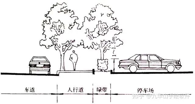

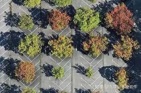

d.残疾人车位布置
e.停车场与道路之间的绿篱
f.停车场绿化树池形式

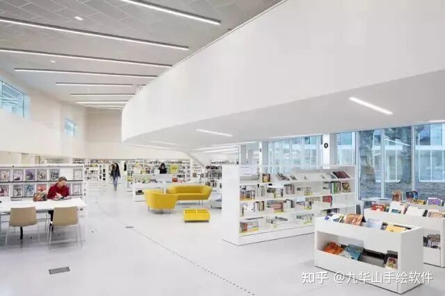

图书馆建筑
1、书库、阅览室藏书区净高不得低于2.4m,当有染或管线时,梁或管线底面净高不得低于2.2m。
2、采用积层书架的藏书空间净高不得低于4.6m;采用多层书架的藏书空间净高不得超过6.9m。
3、书库内工作人员的专用楼梯梯段净宽不应小于0.8m,踏步宽不应小于0.22m,踏步高不应超过0.20m,并采取防滑措施。
4、阅览室阅览桌、椅排列尺寸:
a.单面阅览桌前后间隔净宽≥0.65m;
b.双面阅览桌前后间隔净宽1.3~1.5m;
c.阅览桌左右间隔净宽0.6~0.9m;
d.主通道净宽,当闭架阅览时为1.2m;当开架阅览时为1.5m。
有关图书馆的书库、阅览室平面布置有许多数据和办公室、住宅所使用的尺寸不一样,直接影响到开间、进深、层高具体尺寸的决定。在《图书馆建筑设计规范》(JGJ38-87)中有具体尺寸规定。

138. 残疾厕所设有足够的轮椅面积、单设隔间、设安全抓手、设置坐式大便器
墙挂式小便器最大离地高度为430;小便器前应有760*1220的活动空间
洗脸盆应是独立墙挂式,占地为760*1220
139. 残疾人使用的出入口:宜靠近电梯厅;室内外有高差时应采用坡道连接;内外应留有1.5*1.5平坦的轮椅回转面积;出入口设有两道门时,门扇开启后应留有不小于1.2M的轮椅通行净距

厕所内应留有1.5*1.5的轮椅回旋面积
隔间门1.2*0.8

145. 残疾人机动车停车位应布置在进出方便地段并靠近人行通路,其车位一侧应留有不小于1.2米宽的轮椅通道,并应有明显标志
