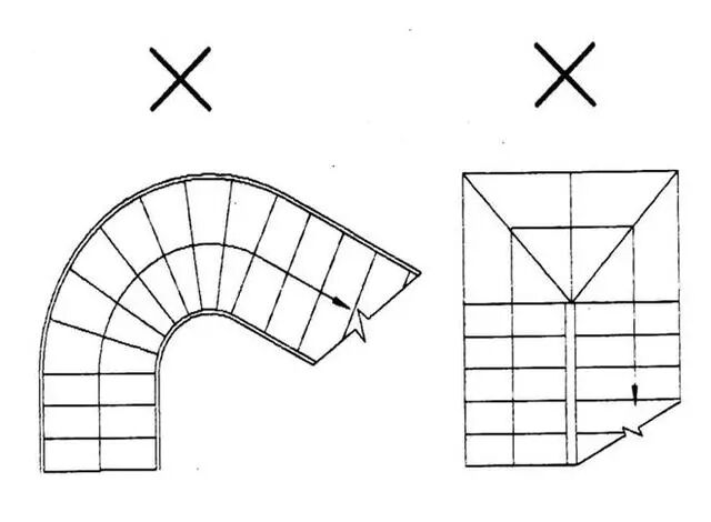

弧形楼梯:踏步两端的宽度不一样,梯段小于或等于1100毫米时,把梯段中线的踏面宽度为衡量标准,要不然以内侧300-350毫米的踏面宽度作为踏步的有效宽度。

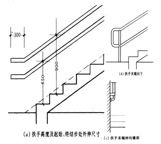

三、楼梯栏杆的扶手
高度:从踏步前缘到扶手上表面垂直的距离。
室内楼梯最好不小于900毫米(一般取900毫米)。
室外楼梯最好不小于1100毫米。
幼儿建筑中,在500-600毫米高度加设一道扶手。
水平的护身栏杆(长度应大于500毫米)不能低于1050毫米。
楼梯段宽度大于1650毫米时,该加设靠墙的扶手。
楼梯段宽度超过2200毫米时,还该加设中间的扶手。

选用直行的形式,例如直跑额楼梯、对折的双跑楼梯或者成直角折行的楼梯,楼梯坡度能够平缓,约在35°以下,踢面的高不应该大于160毫米,而且每步踏步都应该保证等高。梯段宽度不应该小于1200毫米。

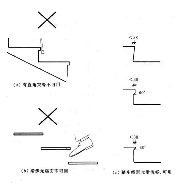

2、踏步的设计有哪些注意事项
采用最合理的构造的形式和饰面的材料,应无直角突沿,注意表面不滑的情况,不能够积水,防滑条最好不得高出踏高5毫米以上。
3、楼梯、坡道扶手的栏杆
结实适用,而且两侧都设有扶手。公共楼梯可以设上下双层的扶手。起始与终点,扶手应该自其前缘往前伸出300毫米以上,两个相邻的梯段的扶手最好连通;扶手的末端应该向下或者伸向墙面。

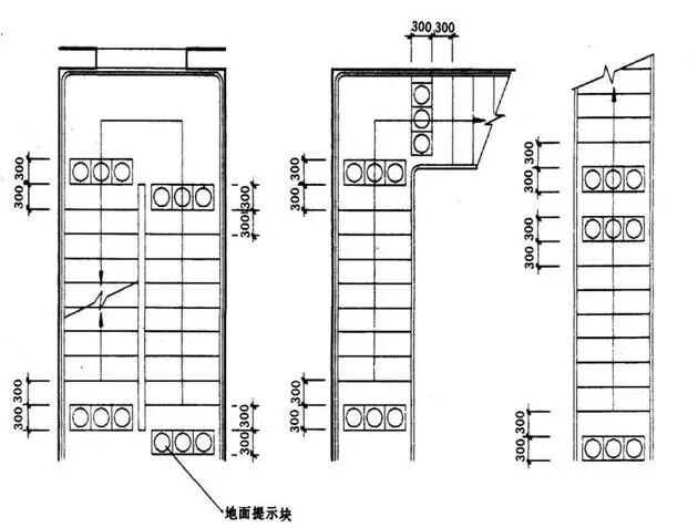

4、导盲块该如何设置
导盲块也叫作地面提示块,通常设置在有障碍物、需转折与存在高差等地方,借其表面的特殊构造方式,残疾者提供能够触摸到信息,提示行走、停步或者需=需要改变行进方向等。

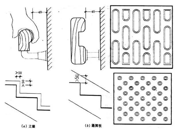

5、构件边缘该如何处理
只要是在凌空处的构件边缘都都需要向上翻起,包括在楼梯段与坡道的凌空一面、室内外平台的凌空边缘等。
