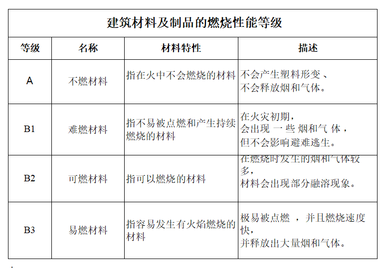

1.1 、根据相关规范,建筑材料及制品的燃烧性能等级如下表所示:
A:不燃材料;
B1:难燃材料;
B2:可燃材料;
B3:易燃材料。
△相应规范的燃烧性能等级分类及特征

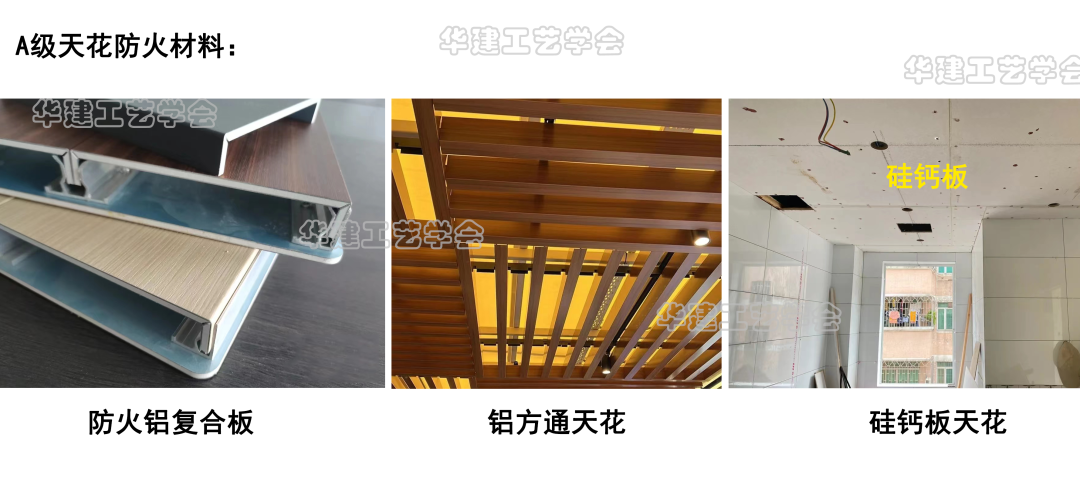

 顶棚材料:
以下为顶棚材料的常用的防火材料等级:
A级不燃材料:硅酸钙材料、岩棉板、尼可板、金属(铁、钢、铜)等。
△常见A级不燃材料

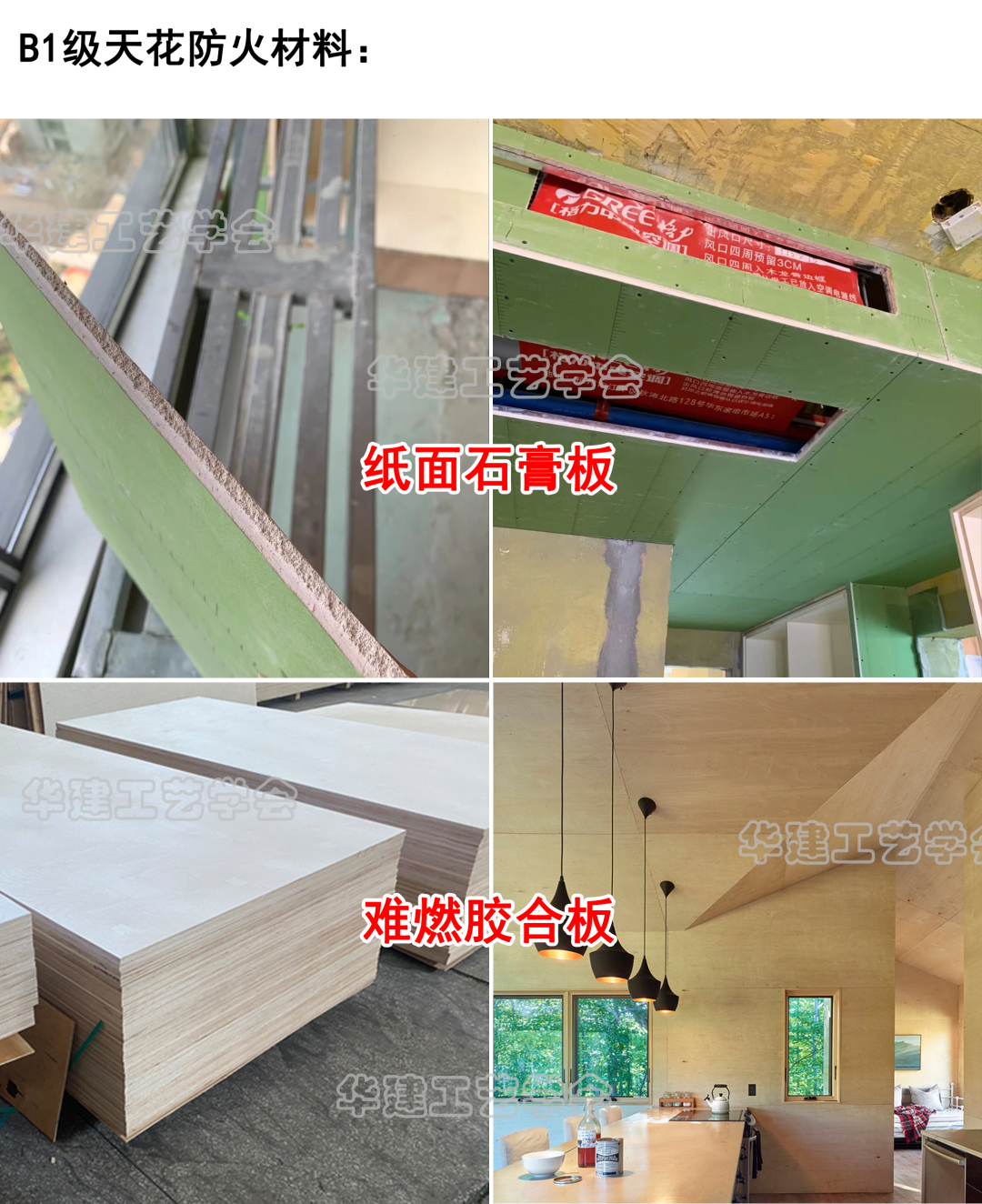

B1难燃材料:纸面石膏板、纤维石膏板、抗倍特板、水泥刨花板、矿棉装饰吸声板、玻璃棉装饰吸声板、珍珠岩装饰吸声板、难燃胶合板、难燃中密度纤维板、岩棉装饰板、难燃木材、 铝箔复合材料等。
注意:安装在金属龙骨上燃烧性能达到B1级的纸面石膏板、矿棉吸声板,可作为A级装修材料使用。
△常见B1级不燃材料

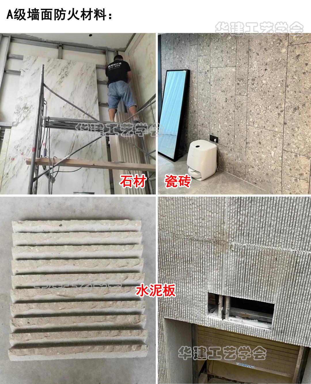

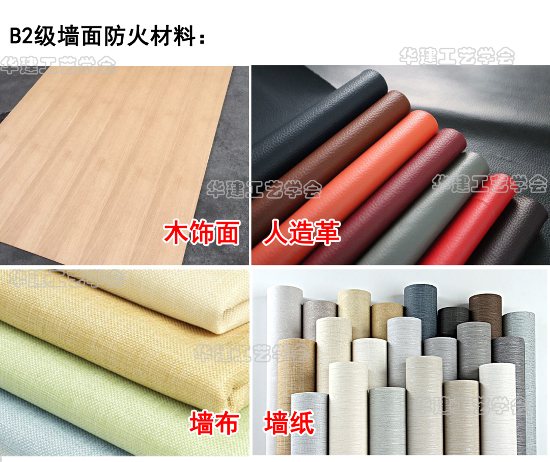

 墙面材料:
以下为墙面材料的常用的防火材料等级:
A级不燃材料:石材、陶瓷砖、水泥板、岩棉板、尼可板、硅酸钙材料、防火玻璃、金属(铁、钢、铜)等。
△常见A级不燃材料
B1级难燃材料:纸面石膏板、纤维石膏板、抗倍特板、水泥板、水泥刨花板、矿棉板、玻璃棉板、珍珠岩板、难燃胶合板、难燃中密度纤维板、防火塑料装饰板等。
难燃墙纸、难燃墙布、难燃仿花岗岩装饰板、氯氧镁水泥经装 配式墙板、难燃玻璃钢平板、PVC 塑料护墙板、轻质高强复合墙板等。
B2级可燃材料:木制人造板、纸制装饰板、装饰微薄木贴面板、塑料贴面装饰板、塑纤板、塑料壁纸、无纺贴墙布、墙布、复合壁纸、天然材料壁纸、人造革等。
△常见B2级可燃材料

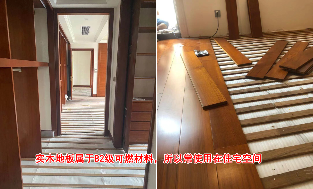

 地面材料:
以下为地面材料的常用的防火材料等级:
A级不燃材料:石材、陶瓷砖、金属(铁、钢、铜)等。
B1级难燃材料:硬PVC塑料地板,水泥刨花板、水泥木丝板、氯丁橡胶地板、地毯等。
B2级可燃材料:半硬质PVC 塑料地板、PVC卷材地板、实木地板、实木复合木地板等。
注意:实木地板属于B2级可燃材料,所以常使用在住宅空间,不应大面积的用于公共空间。
△实木地板属于可燃材料

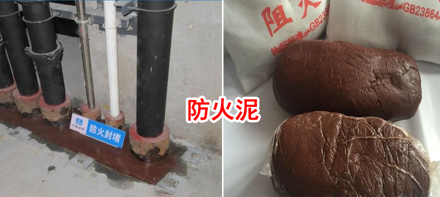

A级不燃材料:防火棉、防火泥、防火包、轻钢龙骨、岩棉板尼可板等;
注意:采用的各种防火堵料经封堵施工后,必须牢固填实孔洞、缝隙及管道井,不得留有间隙,以确保封堵质量。
△A级不燃材料

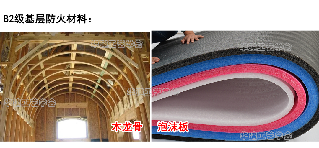

B1级难燃材料:纸面石膏板、纤维石膏板、水泥刨花板、矿棉板、玻璃棉板、珍珠岩板、难燃胶合板、难燃中密度纤维板、防火塑料装饰板等;
B2级易燃材料:天然木龙骨基层、泡沫板(EPS板)等。
△B2级不燃材料

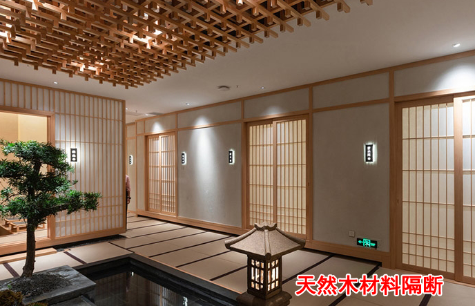

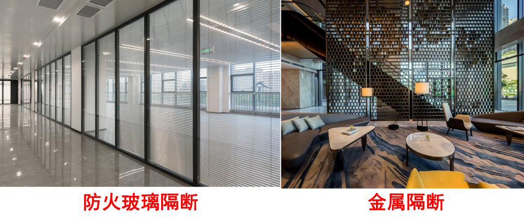

 分断、隔断装修材料:
隔断:建筑内部固定的、不到顶的垂直分隔物。
以下为分断、隔断装饰材料的常用的防火材料等级:
A级不燃材料:防火玻璃隔断、金属隔断、不燃饰面轻钢龙骨隔断等;
△A级不燃材料
B1级难燃材料:难燃饰面轻钢龙骨隔断,普通玻璃隔断等;
B2级可燃材料:天然木材料隔断、 塑料材质隔断等。
△B2级可燃材料

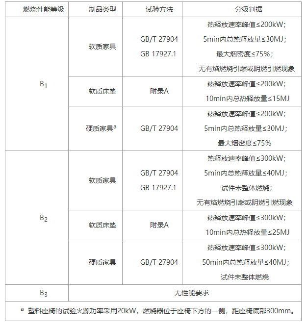

固定类装饰材料:指固定在建筑物或不易改变位置的物品。如建筑内部的壁橱、壁柜、陈列台、大型货架等。
注意:对木材装修材料的阻燃处理主要有两种方法:一种是使用阻燃剂对木材浸刷处理;二是将防火涂料涂刷在木材表面。
△软质家具和硬质家具燃烧性能等级分类

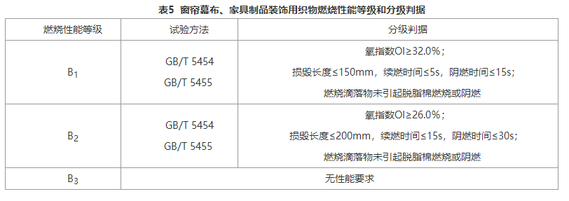

 装饰织物、摆设软装类装饰材料:
装饰织物装饰材料:是指满足建筑内部功能需求,由棉、麻、丝、毛等天然纤维及其他合成纤维制作的纺织品,如窗帘、帷幕等。
B1难燃材料:经阻燃处理的各类难燃织物等。
B2可燃材料:纯毛装饰布、纯麻装饰布、经阻燃处理的其他织物等
△装饰织物燃烧性能等级分类

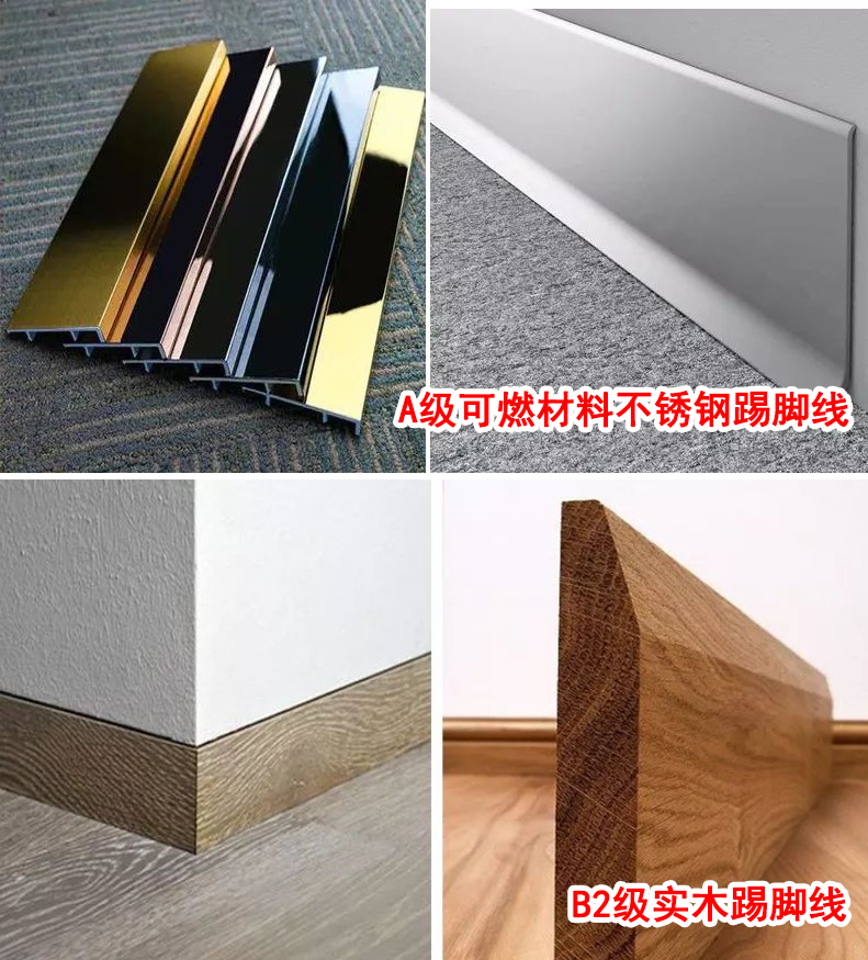

 其他装饰材料:
其他装修装饰材料指:楼梯扶手、挂镜线、踢脚板、窗帘盒、暖气罩等。
A级不燃材料:石材、陶瓷砖、马赛克砖、岩棉板、硅酸钙材料、玻璃、金属(铁、钢、铜)等。
B1级难燃材料:PVC 塑料护墙板等。
B2可燃材料:木制人造板、天然实木制品等。
△踢脚线材料
