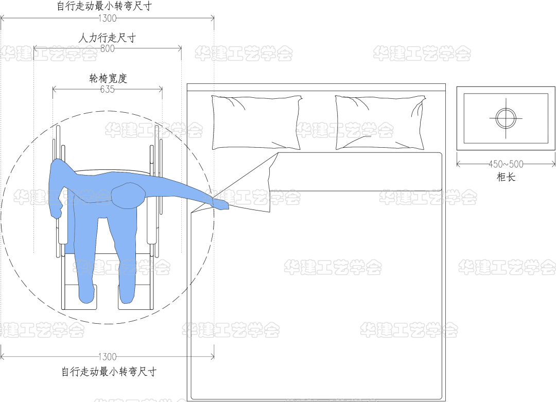

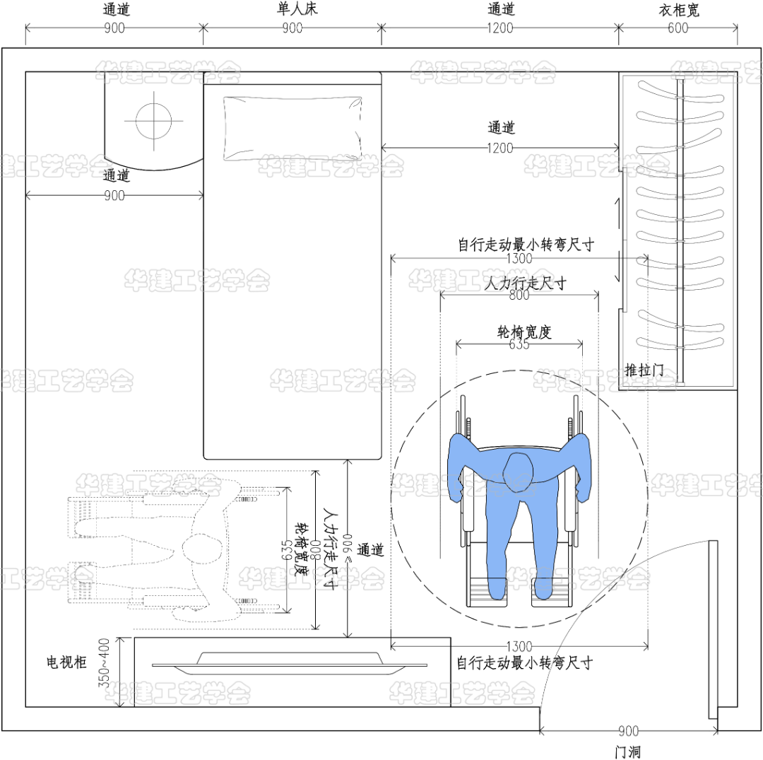

1. 卧室尺寸指引

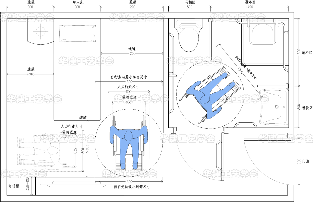

普通卧室的面积宜为 13.6m。
套房的面积宜为 18.3 m。
卧室内需设轮椅停放及轮椅可回转空间,自行走动最小转弯尺寸为1300mm;
床外沿离电视柜的距离不应小于 900mm;
卧室不宜设置床尾地毯。
△普通卧室尺寸
△套房尺寸
△床边预留通道尺寸

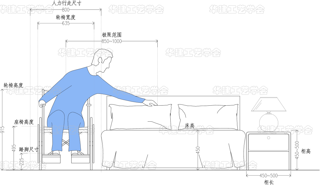

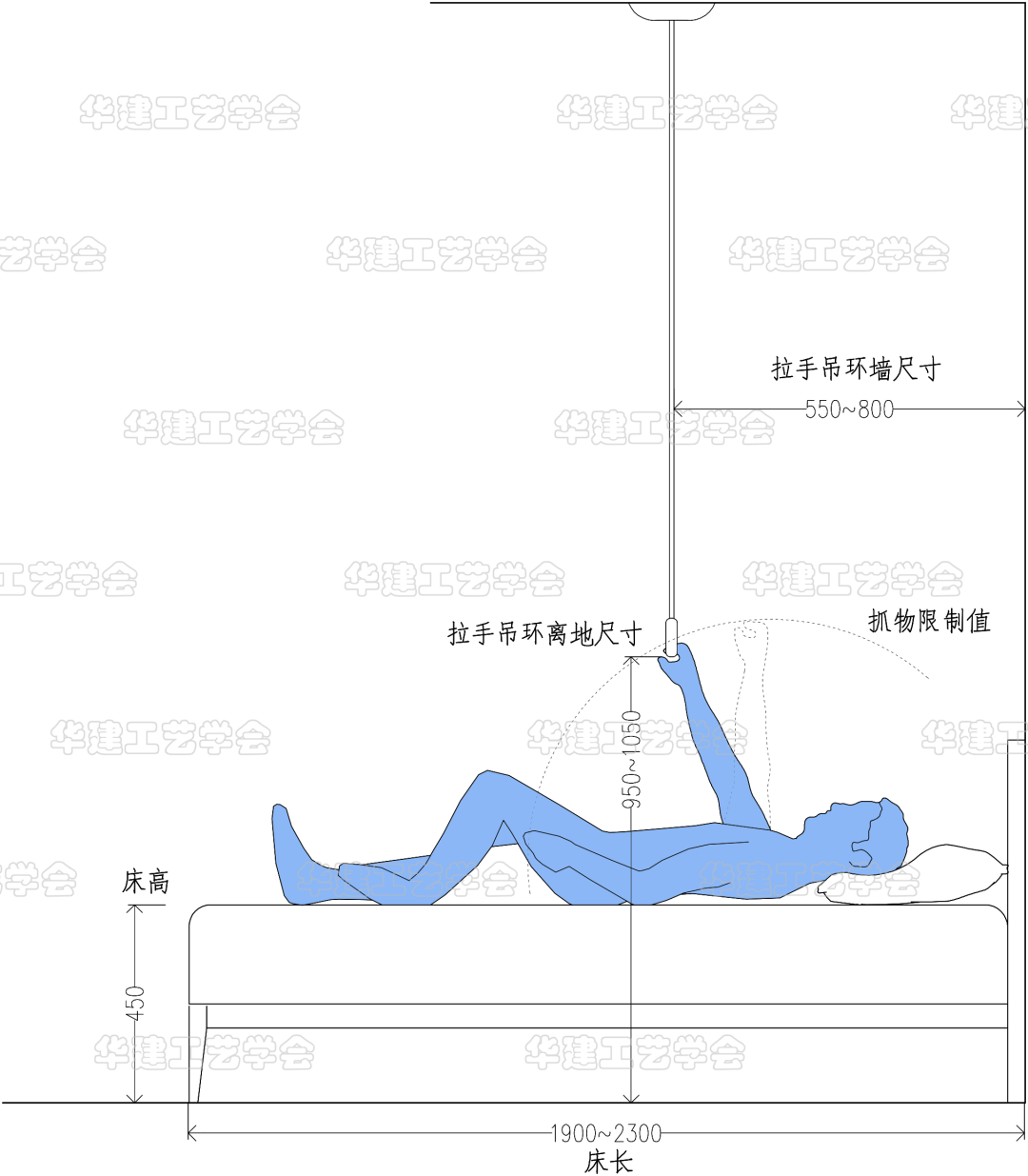

2. 床尺寸指引
床的高度宜为450mm。

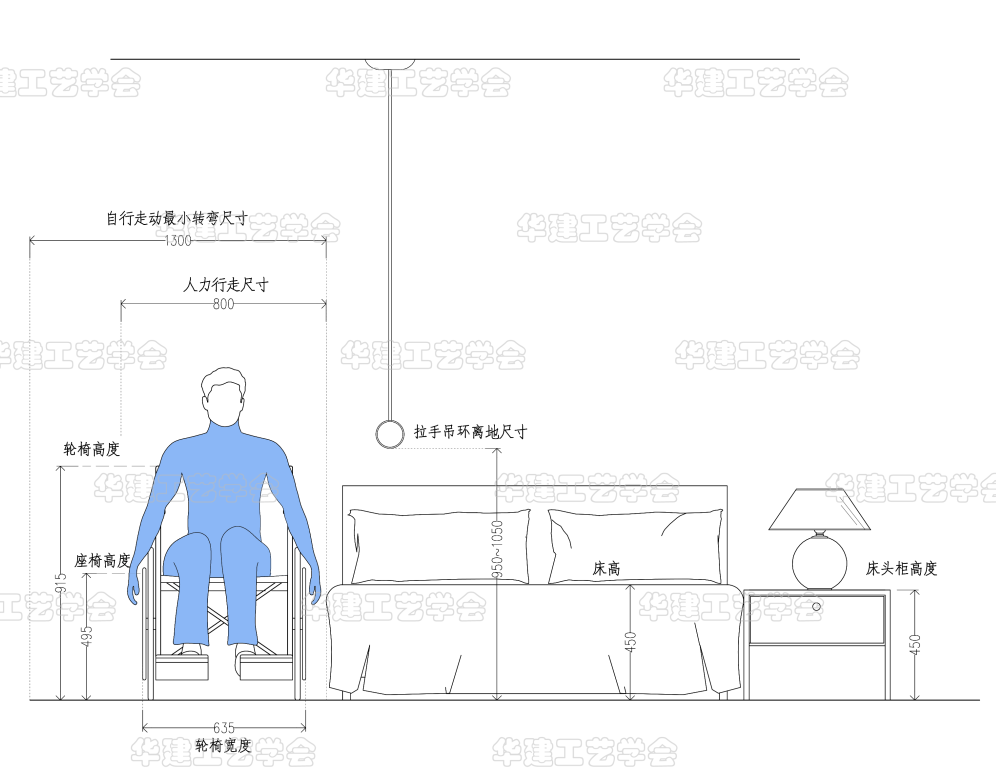

起床障碍的人员宜增加拉手吊环,
拉手吊环离地尺寸宜为950~1050mm。
拉手吊环距墙尺寸宜为550~800mm。
△床高度尺寸
△拉手吊环离地尺寸
△拉手吊环距墙尺寸

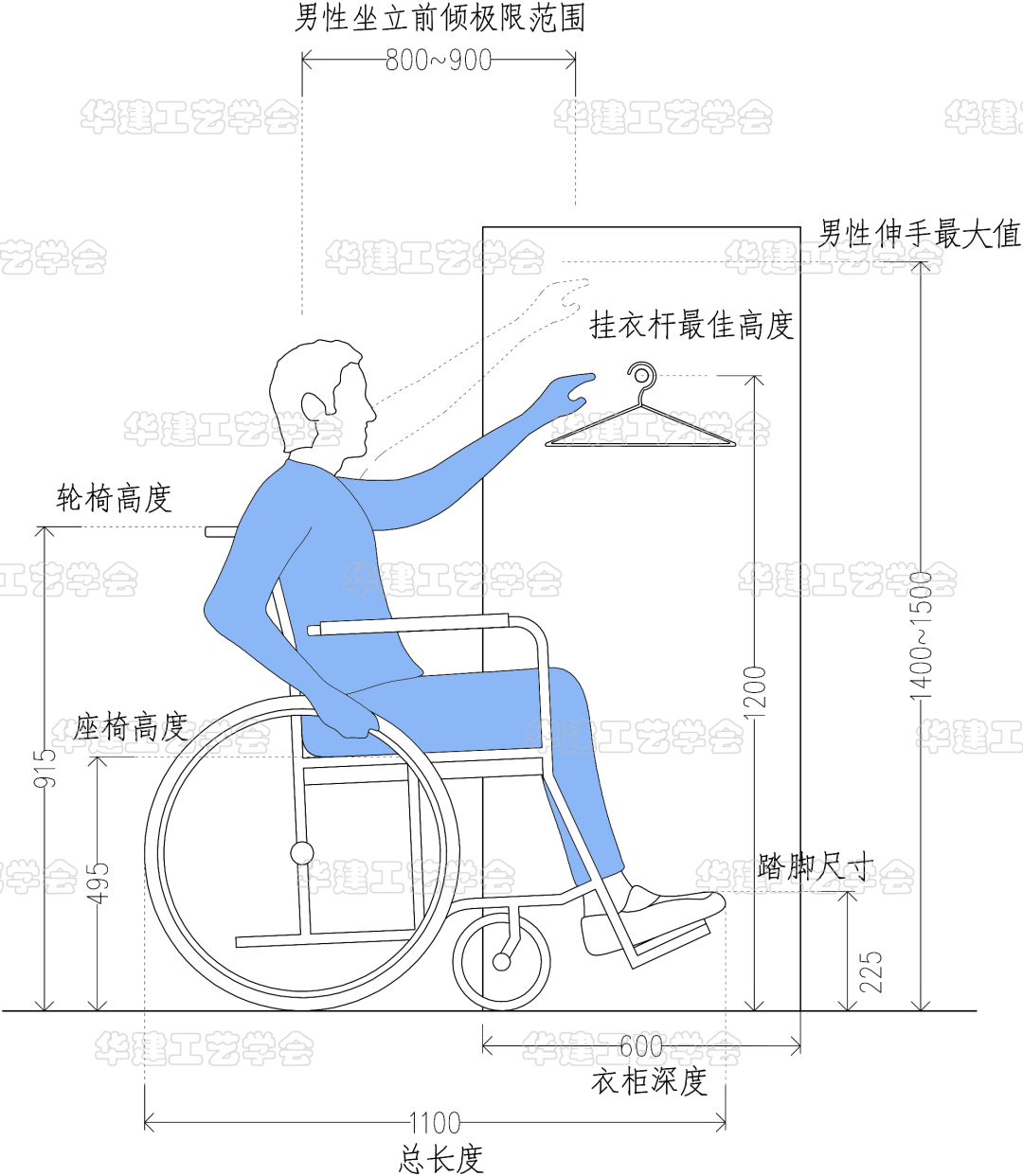

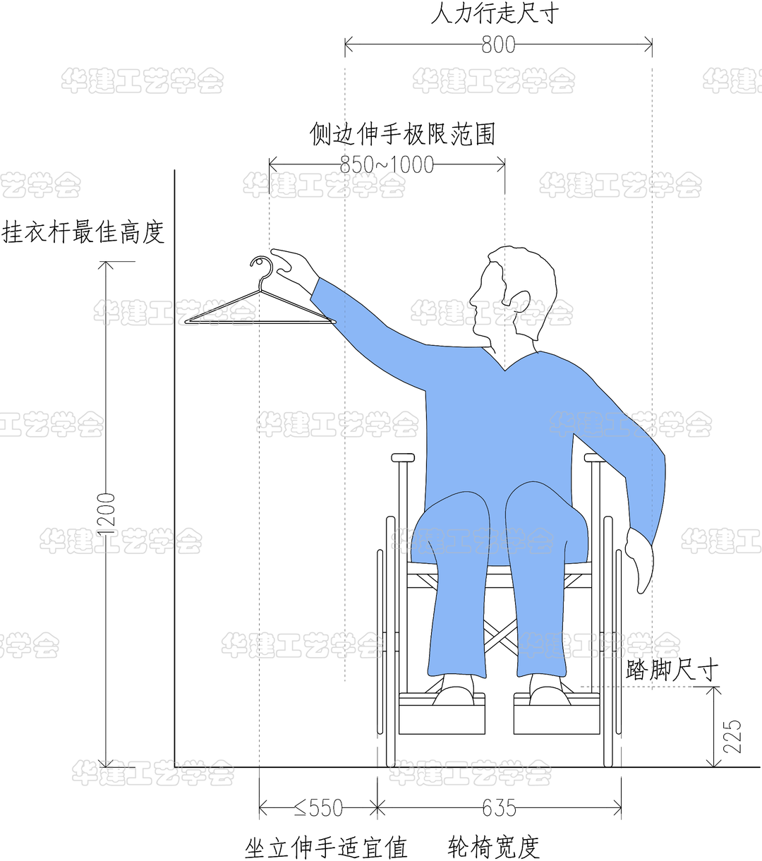

3. 衣柜尺寸指引
衣柜层板高度不应高于1500mm;
挂衣杆悬挂高度最佳尺寸宜为1200mm;

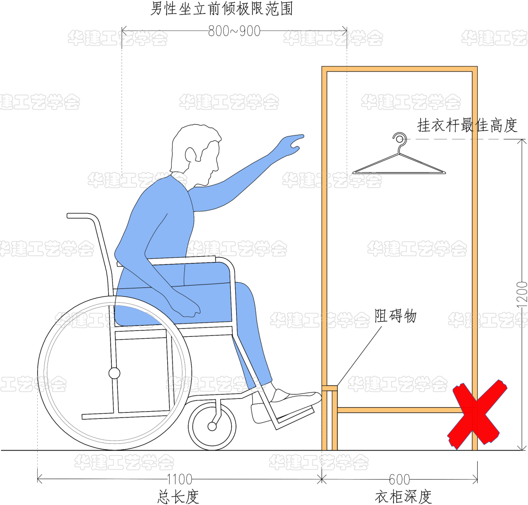

 衣柜前面不应设计障碍物。
△衣柜前面不应设计障碍物
△正方取衣尺寸
△侧方取衣尺寸
