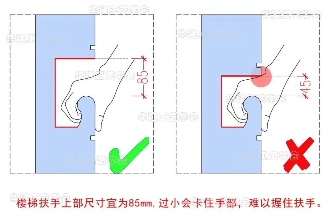

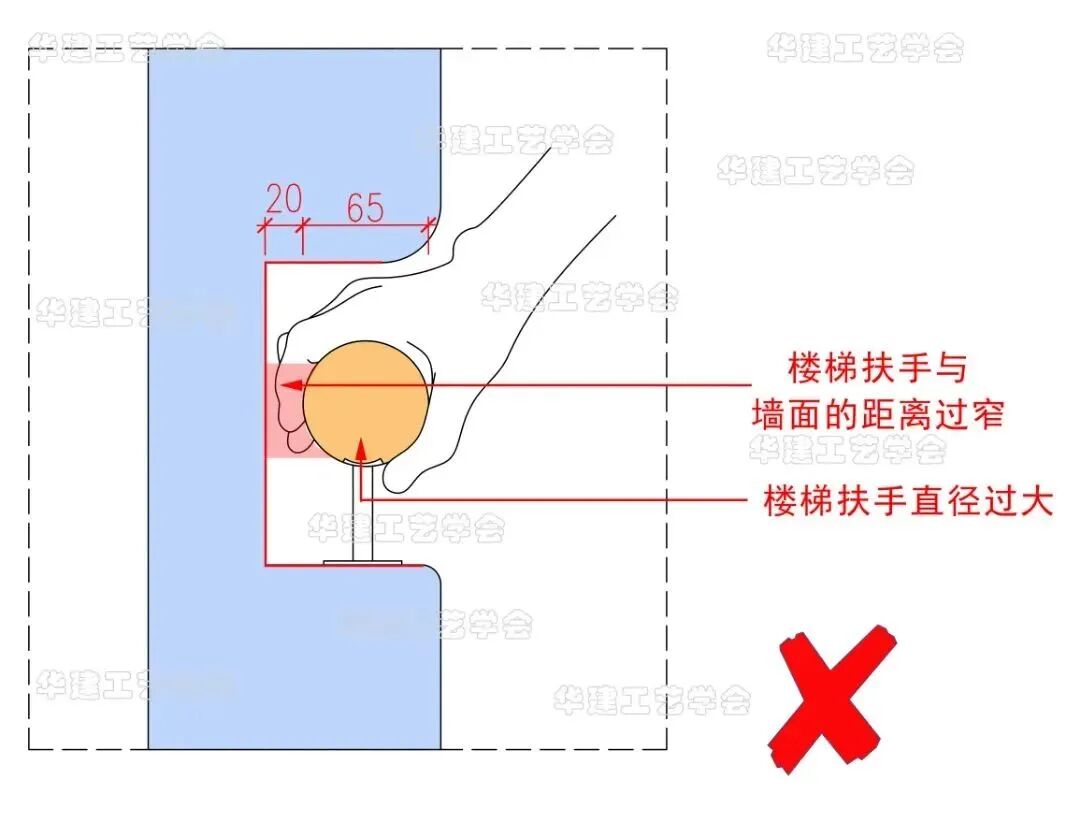

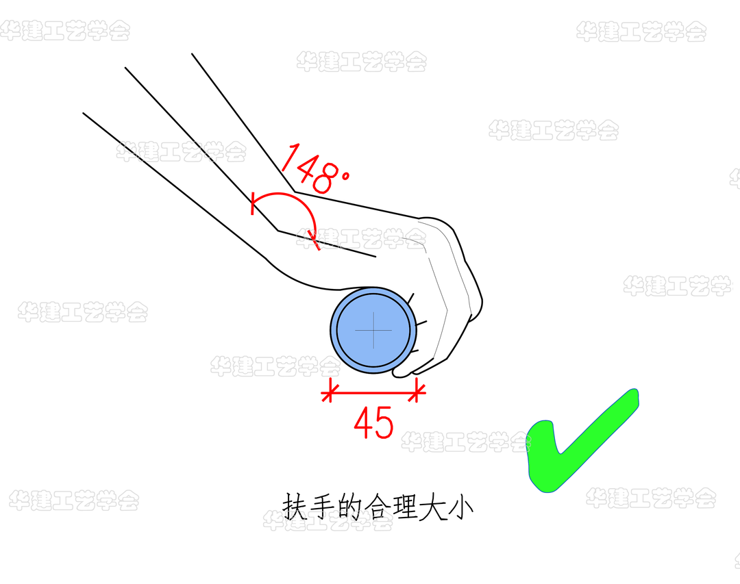

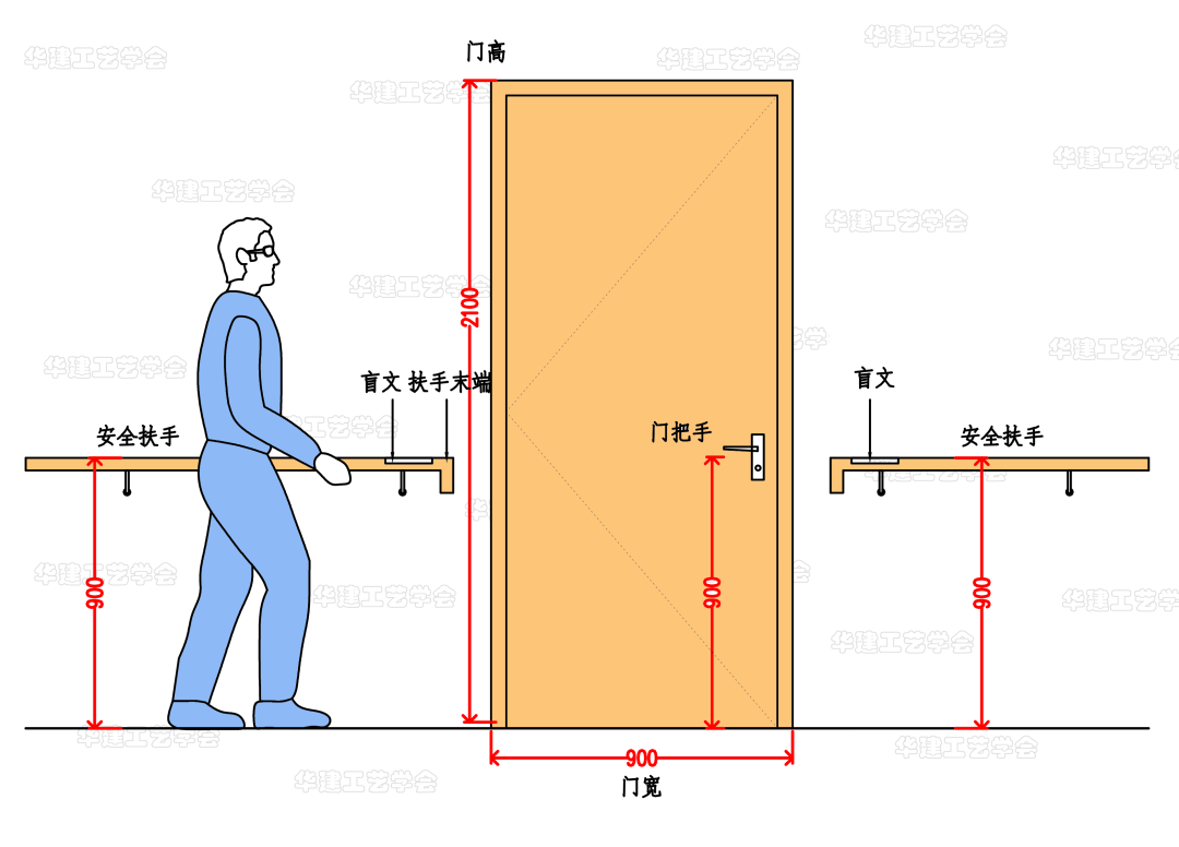

1. 扶手尺寸指引
扶手与墙面距离应大于或等于45mm;
楼梯扶手上部空间尺寸宜为85mm。
△楼梯墙面的距离不能过窄
△楼梯扶手上部空间尺寸

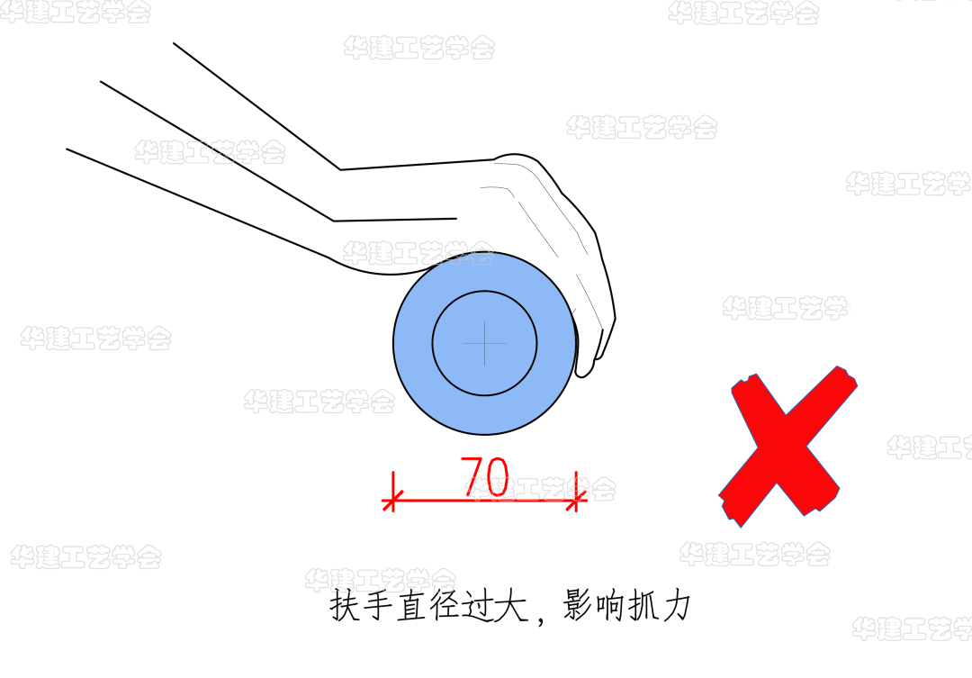

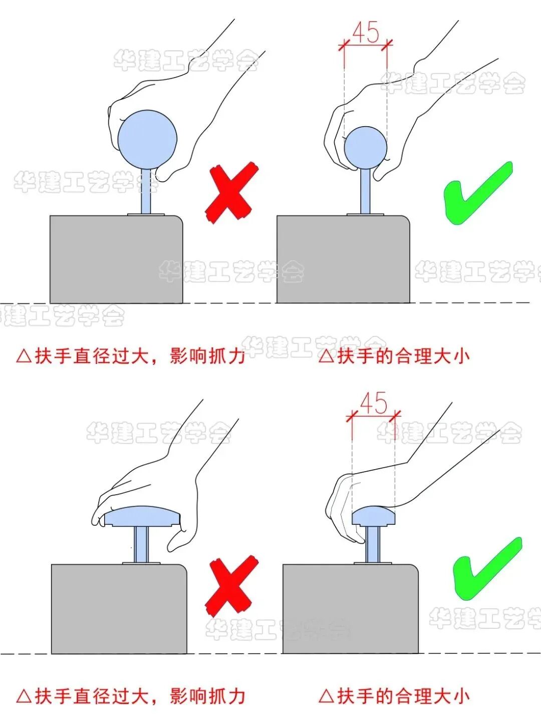

△楼梯扶手直径过大,影响抓力
△扶手直径过大
△扶手直径合理尺寸

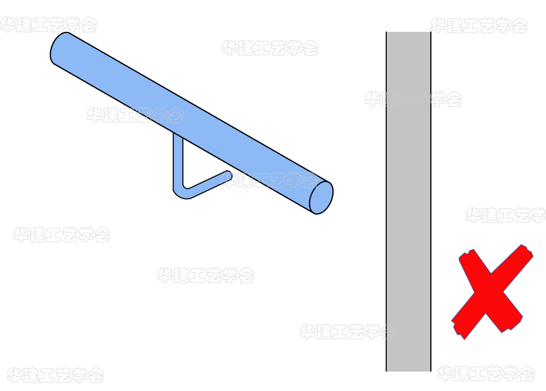

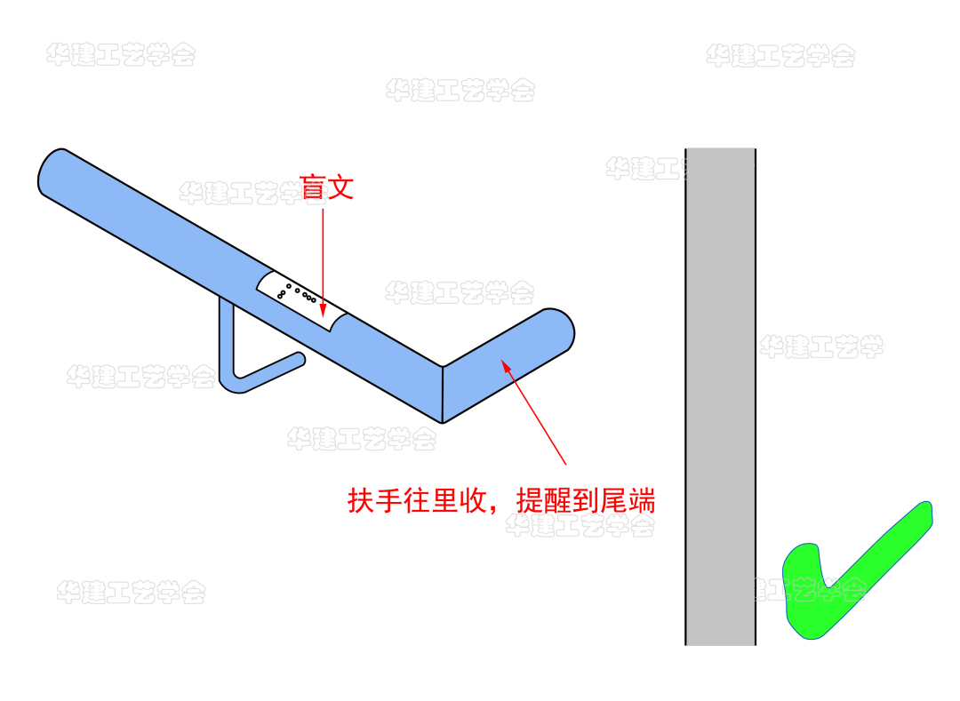

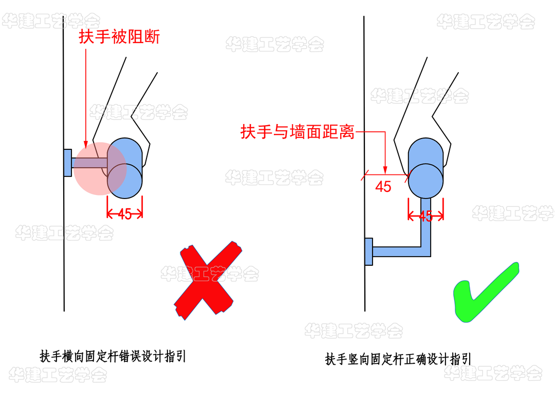

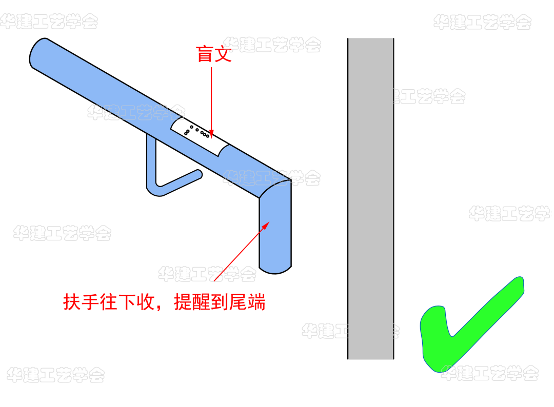

2. 扶手末端方式指引
扶手横向固定杆不应被阻断;
扶手末端应往内收或外下收,提醒障碍人士到达扶手末端;

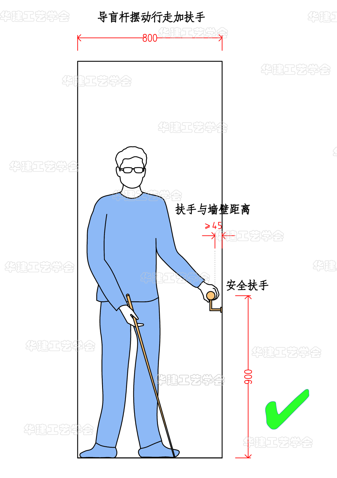

扶手安装尺寸为900mm;

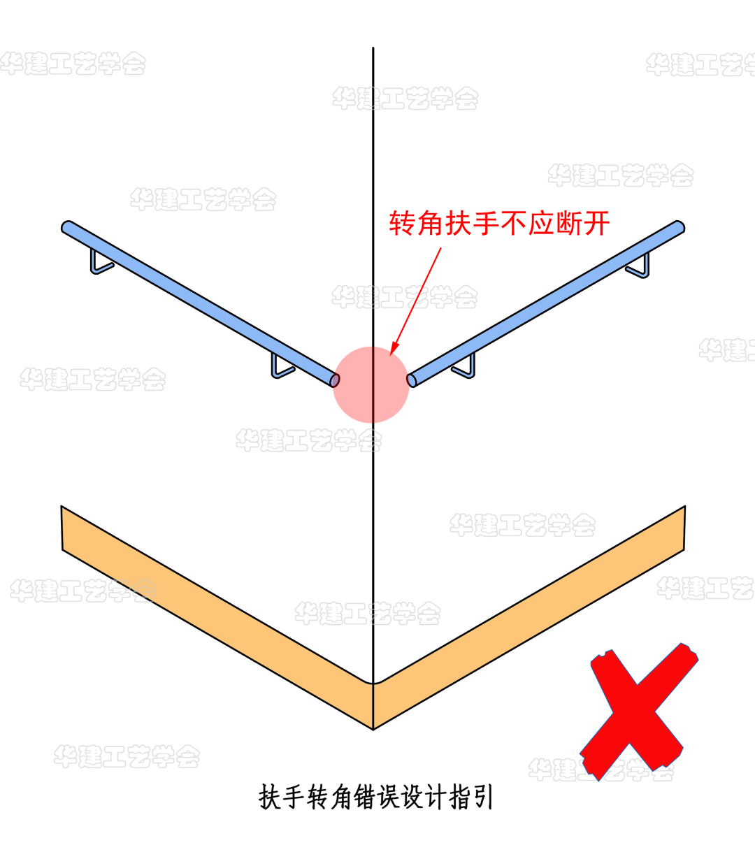

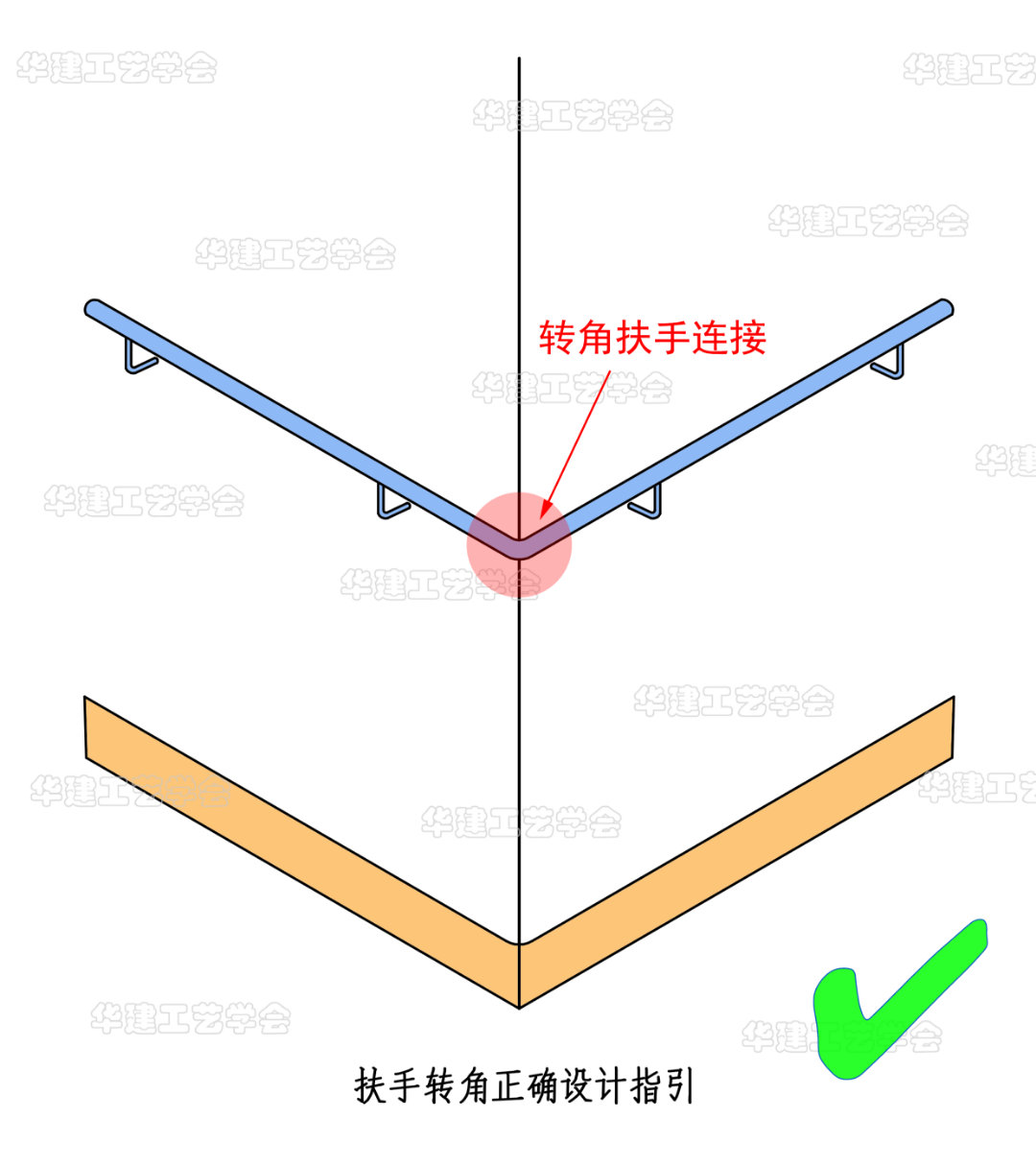

转角处扶手应连接一起。
△扶手横向固定杆设计指引
△扶手横向固定杆设计指引
△扶手末端错误指引设计
△扶手末端正确指引设计(一)
△扶手末端正确指引设计(二)
△扶手安装尺寸指引设计
△转角处扶手错误设计指引
△转角处扶手正确设计指引
