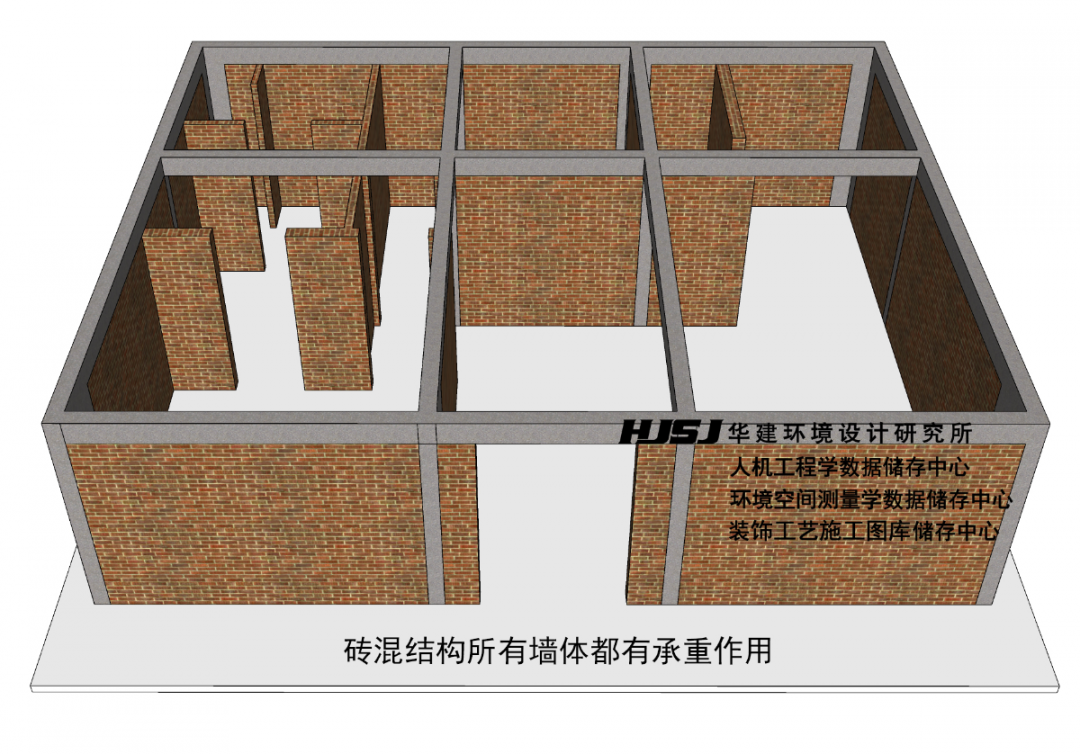

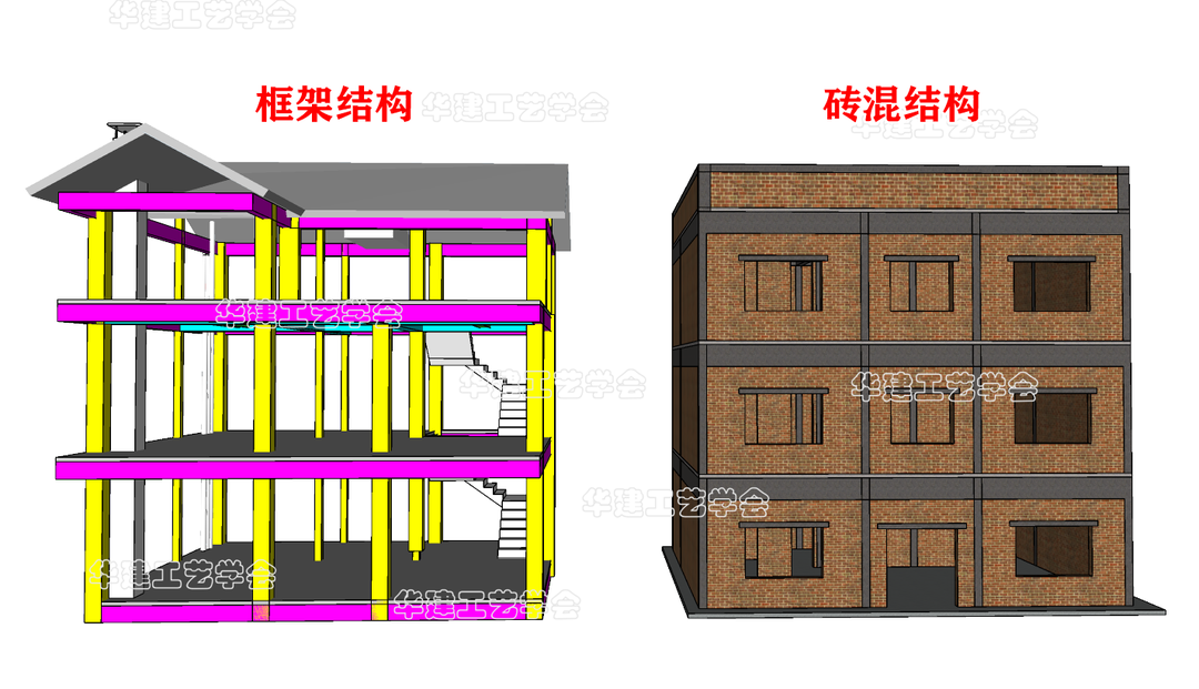

? 1、砖混结构
砖混结构是由板、墙构成的承重结构。
特点:具有造价便宜、施工技术要求较低、施工方便的优点。
注意:砖混结构所有砖墙都有承重作用,不能随意拆除改造。
△砖混结构

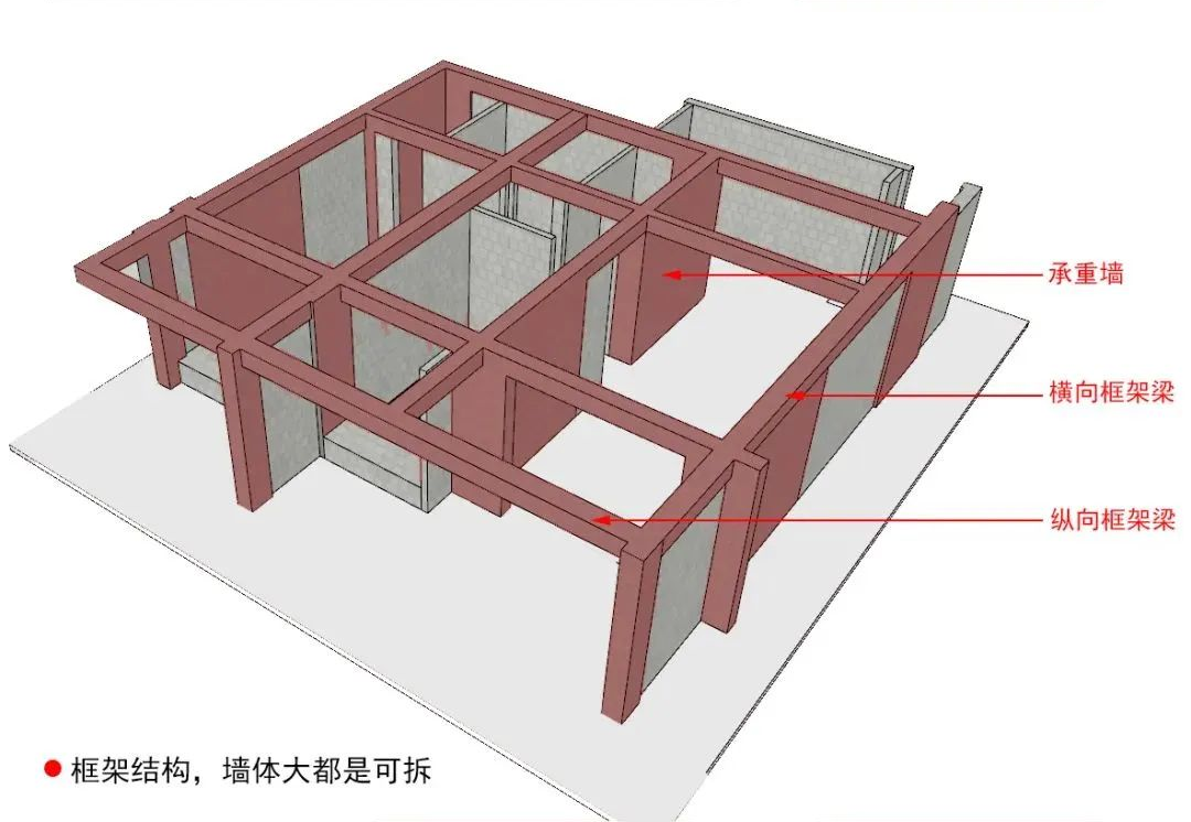

? 2、框架结构:
框架结构又称构架式结构,是由板、梁、柱构成的承重结构。
特点:具有建筑结构内部墙体可拆除变换,可变空间灵活,工艺简单施工便利的优点。
注意:所有的墙体不承重,仅起围护与分隔空间的作用。
△框架结构
△框架结构

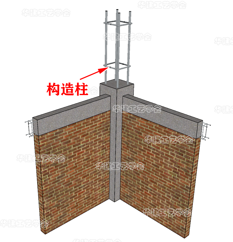

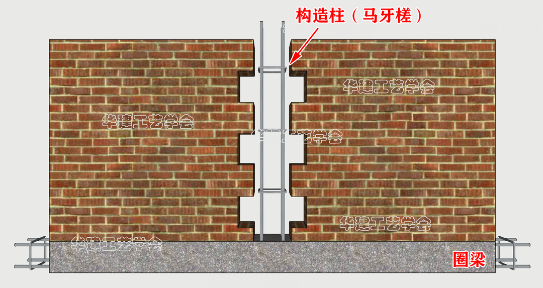

? 3、 构造柱
构造柱是指在房屋砌体内与圈梁连接的钢筋混凝土柱。
构造柱作用:主要承担剪力、抗震等横向荷载,可加强建筑物的稳定性。
注意:墙体长度大于5M要加竖向构造柱。
△构造柱
△构造柱与基础梁连接

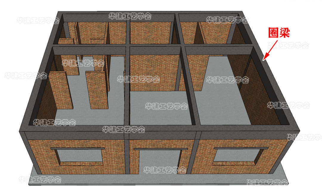

? 4、  圈梁
圈梁是指在房屋的檐口、窗顶、楼层、基础顶面处(地圈梁)等处,沿砌体墙水平方向设置封闭状的按构造配筋的混凝士梁式构件。
特点:圈梁应该在同一水平面上连续、封闭。
注意:如当圈梁被隔断时,应在洞口上部设置附加圈梁进行搭接补强。
△砖混结构的圈梁结构

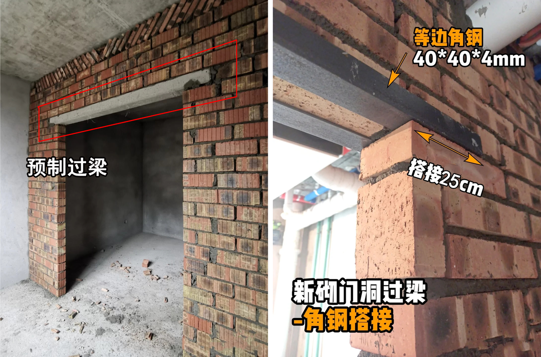

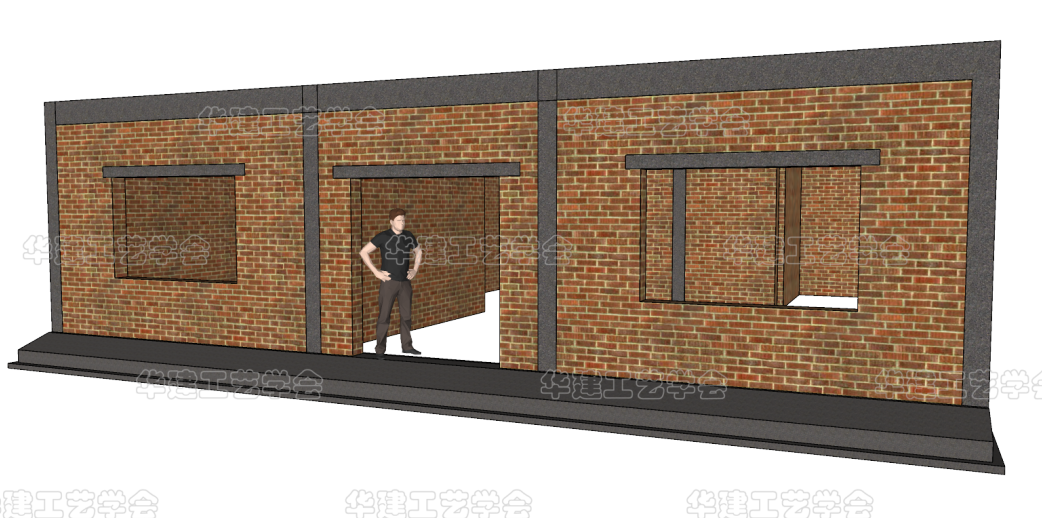

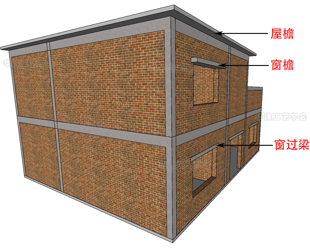

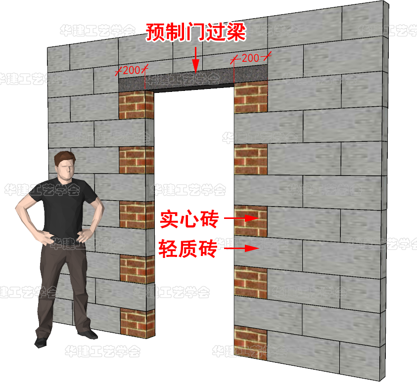

? 6、 过梁
过梁:有门过梁、窗过梁、洞口过梁,过梁是指放在门、窗或预留洞口等洞口上的一根横梁,称作“过梁” 。
过梁作用:为了支撑洞口上部砌体所传来的各种荷载,并将这些荷载传给门窗等洞口两边的墙。
△过梁两侧进墙不低于200mm
△门过梁模拟图
△门、窗过梁模拟图

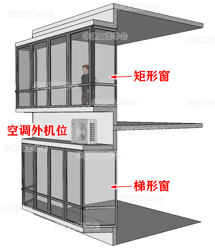

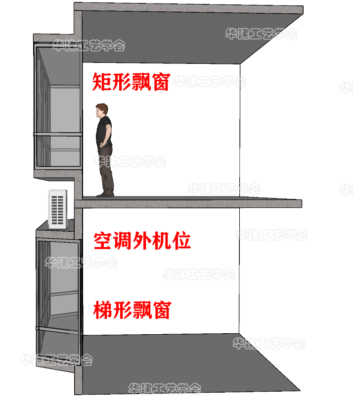

? 7、飘窗
飘窗是指就是飘出的窗子。一般的飘窗可以呈矩形或梯形,从室内向室外凸起。
注意:真飘窗为钢筋混凝土倒筑而成。外边预留凹位用于摆放空调外机的安装位置。
△飘窗
△飘窗

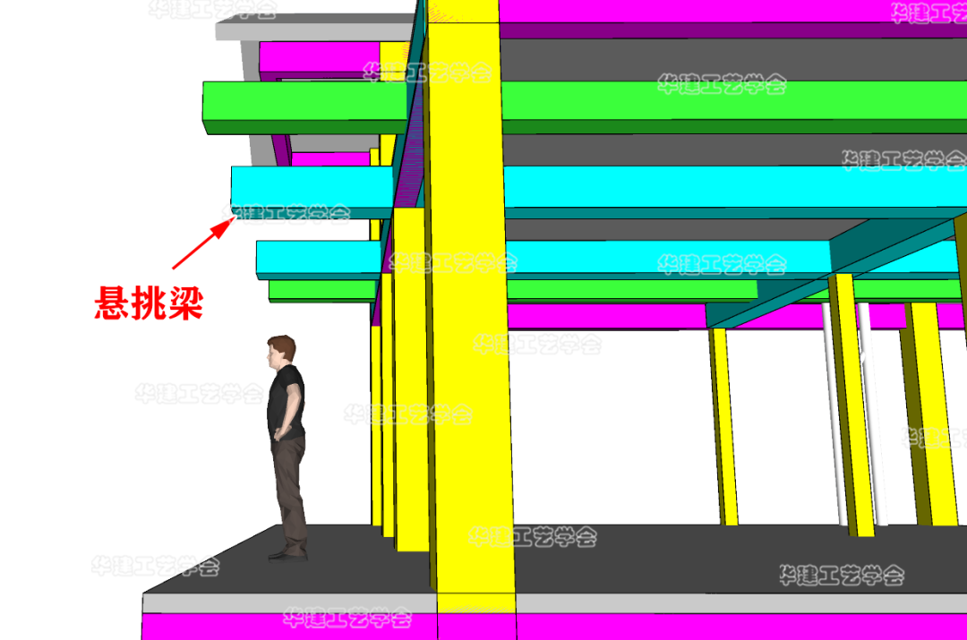

? 8、 悬挑梁
悬挑梁是指两端没有支撑,一端埋在或浇筑在支撑物上,另一端伸出挑出支撑物的梁。
特点:一般为钢筋混凝土材质。
△悬挑梁

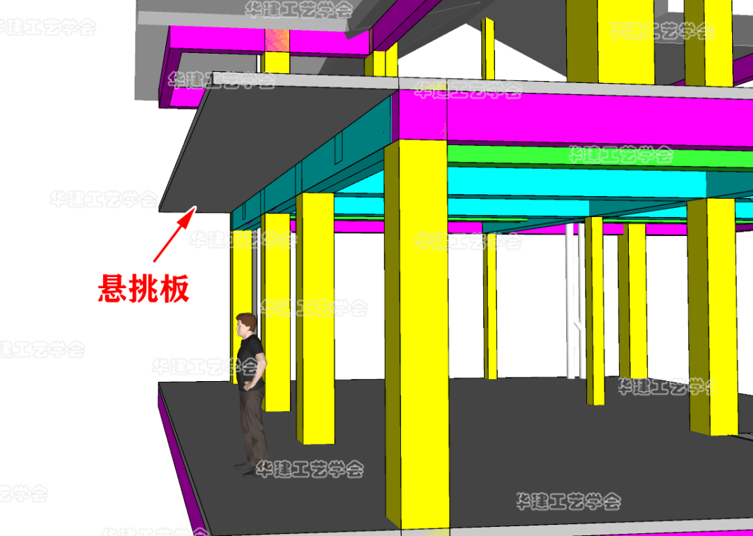

? 9、悬挑板
悬挑板是指悬挑出来的板, 悬挑板只有一边支承,其主要受力筋摆在板的上方,分布钢筋放在主要受力筋的下方。
注意:由于悬挑板在结构根部存在很大的倾覆力,所以对于悬挑结构的强度、刚度、承载力和稳定性有着严格的要求。
△悬挑板

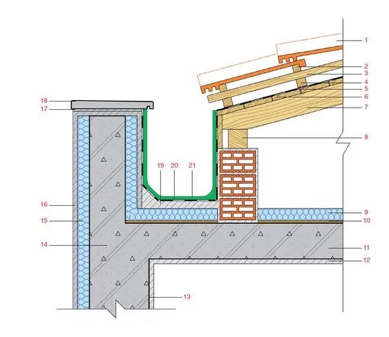

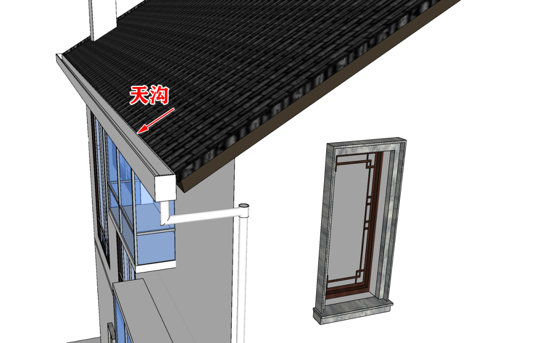

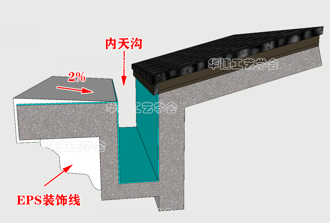

? 10、天沟
天沟是指有组织地集合雨水排入雨水管的水沟,一般分内天沟和外天沟:
内天沟是指在外墙以内的天沟,一般有女儿墙;
外天沟是挑出外墙的天沟,一般没女儿墙;
天沟多用白铁皮或石棉水泥制成。
△外天沟
△内天沟
△内天沟
△内天沟

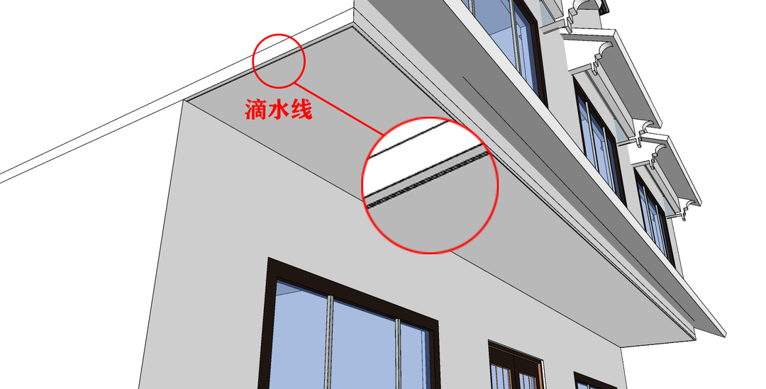

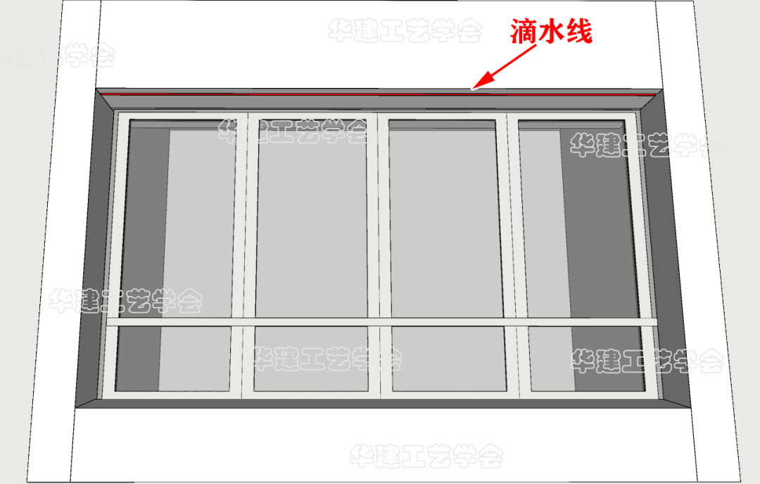

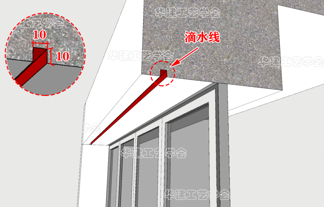

? 11、 滴水线
滴水线多用在屋檐、窗檐、雨蓬、窗口、阳台、女儿墙压顶和突出外墙的腰线等位置,是在 底面 与外墙面交界处。
在外墙装饰贴砖块及外墙抹灰批荡时应预留滴水线,避免外墙留挂水迹。
△滴水线
△滴水线
△滴水线

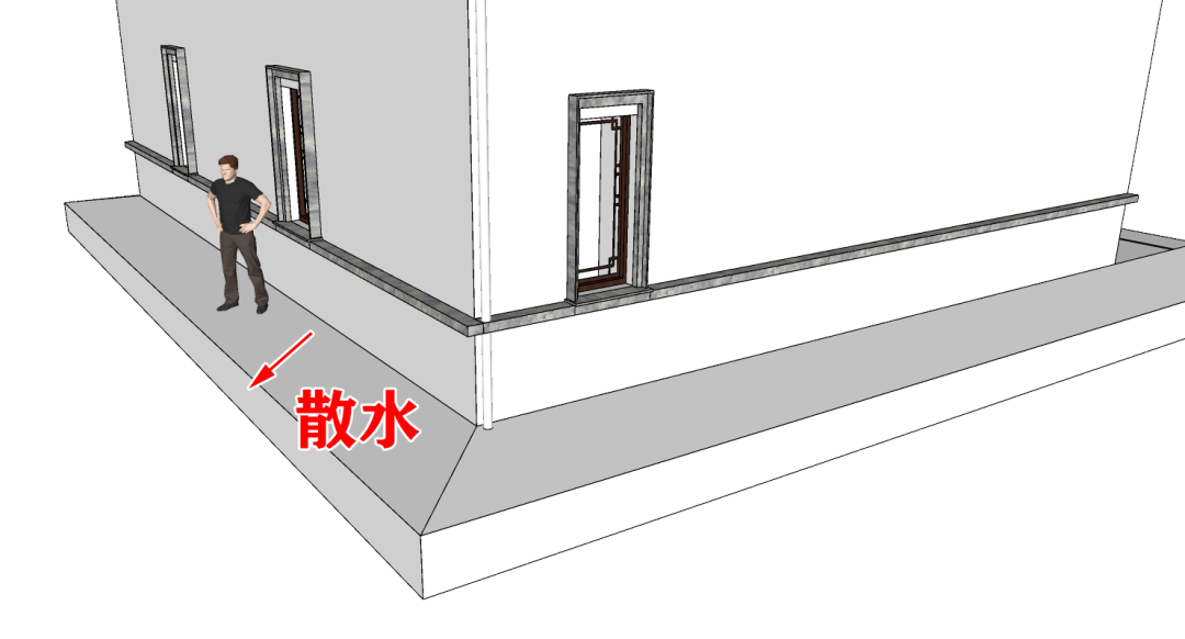

? 12、散水
散水是指在外墙勒脚垂直交接倾斜的室外地面部分。
散水作用:用以排除雨水,避免雨水冲刷或渗透到地基,防止基础下沉。
△散水

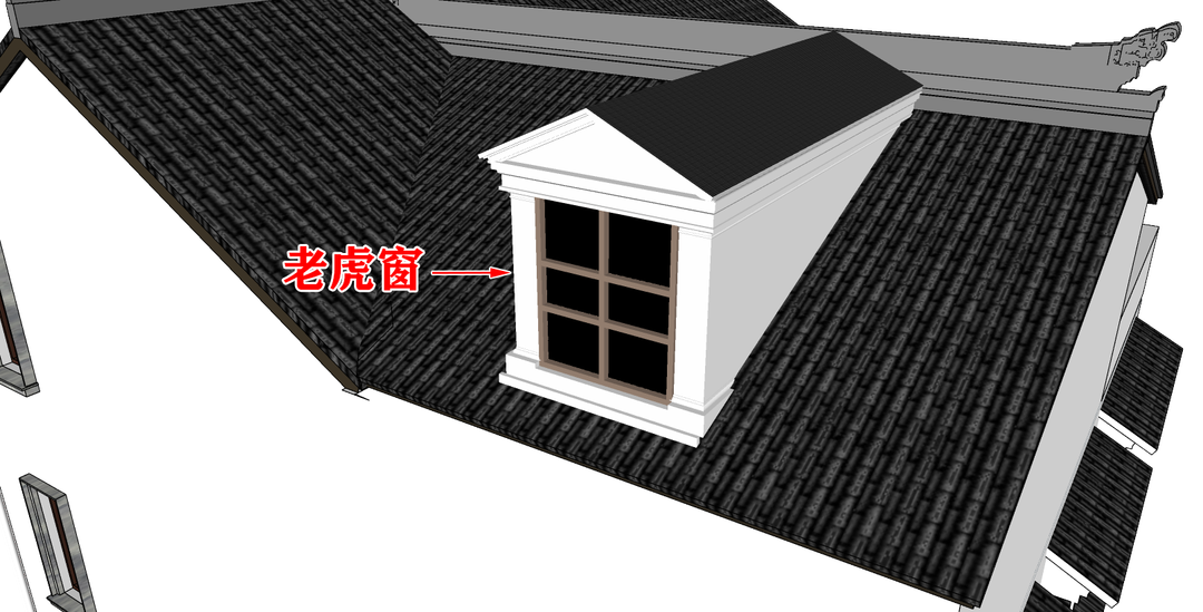

? 13、 老虎窗
老虎窗,又称老虎天窗,上海俗语,是指开在屋顶上的天窗,也就是在斜屋面上凸出的窗。
老虎窗作用:用于房屋顶部的采光和通风。
△老虎窗

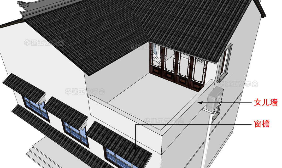

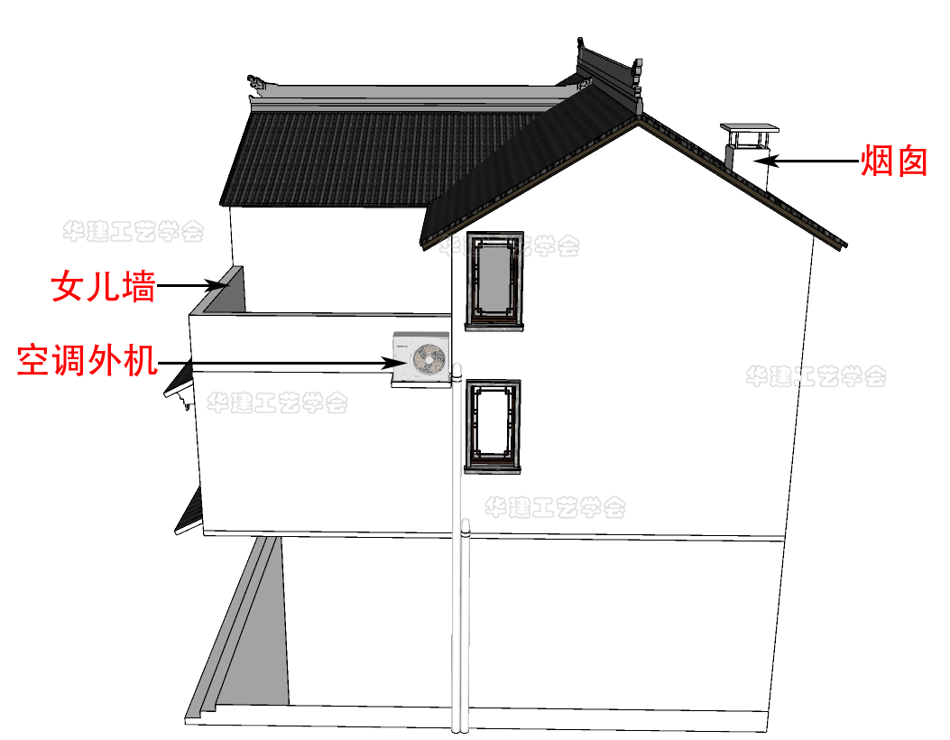

? 14、女儿墙
女儿墙是指屋面顶部围栏的矮墙。
女儿墙作用:保护上面走动人员的安全防护,并对建筑物造型起装饰的作用,同时也起到防水收口和挡水的作用。
注意:女儿墙不起承重作用。
△女儿墙
△女儿墙

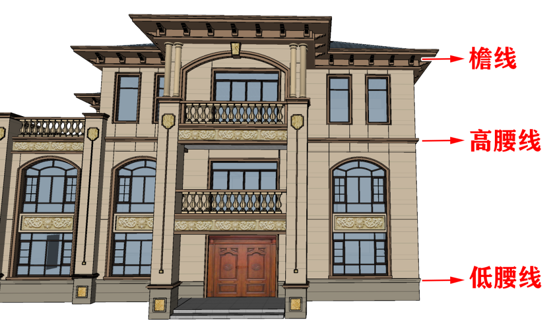

? 15、腰线
腰线是指建筑墙面上的水平横线,通常是在窗口的上或下沿 (也可以在其它部位) 将砖挑出,作成一条通长的横带。
腰线作用:主要起装饰作用。
△腰线

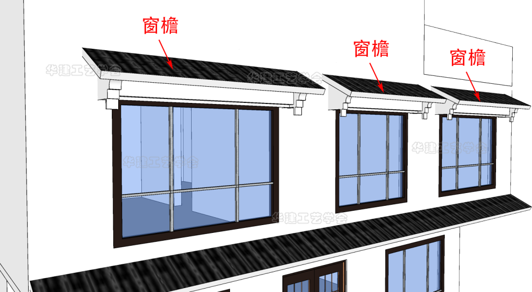

? 16、 窗檐
在窗洞口顶部有凸出造型的水平部件。

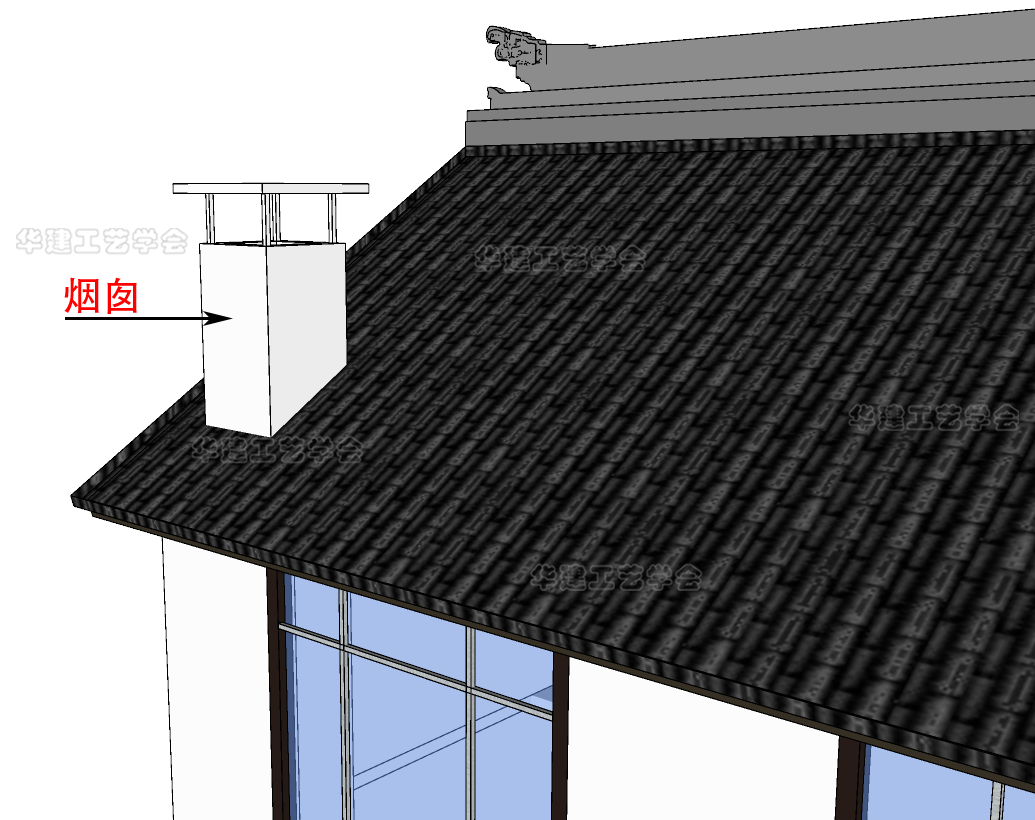

? 17、烟道
排放各种烟气的管道、井道。
△烟道
