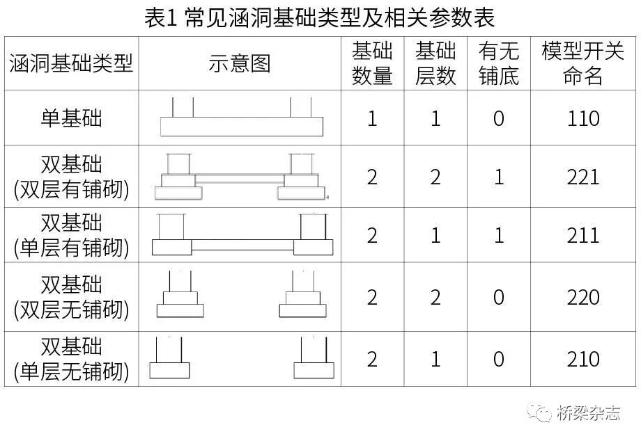

整体模型族的参数驱动
通过对涵洞基础族的参数进行数字化驱动,通过修改模型开关命名参数,就能实现多种涵洞基础的变化,如表1所示。

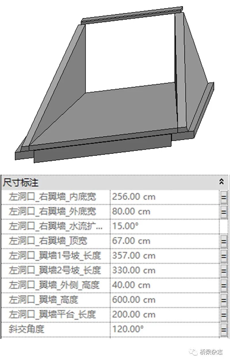

单个构件族的参数驱动
通过对八字墙尺寸参数的设置,就可以驱动八字墙尺寸的参数化改变。
涵洞八字墙族及尺寸参数

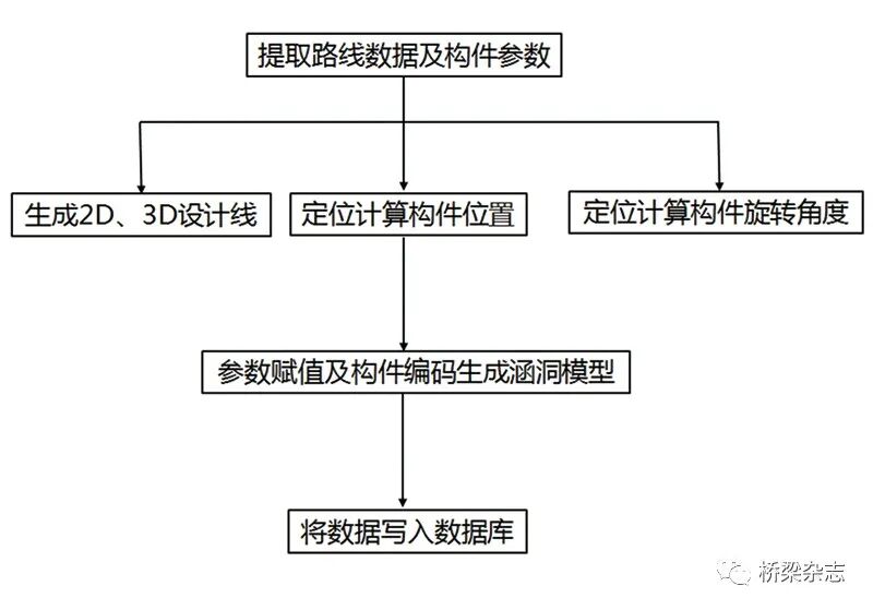

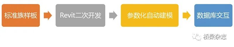

参数化自动建模基本思路
参数化自动建模思路如图所示:
1.提取路线数据及构件参数形成建模所需表格;
2.生成2D、3D设计线,并且计算出构件的位置以及旋转角度;
3.根据上一步中计算出来的位置值、建模表格中构件的尺寸参数和行业规范编码参数等,对标准族库进行赋值;
4.将整个过程中产生的关键数据写入数据库。

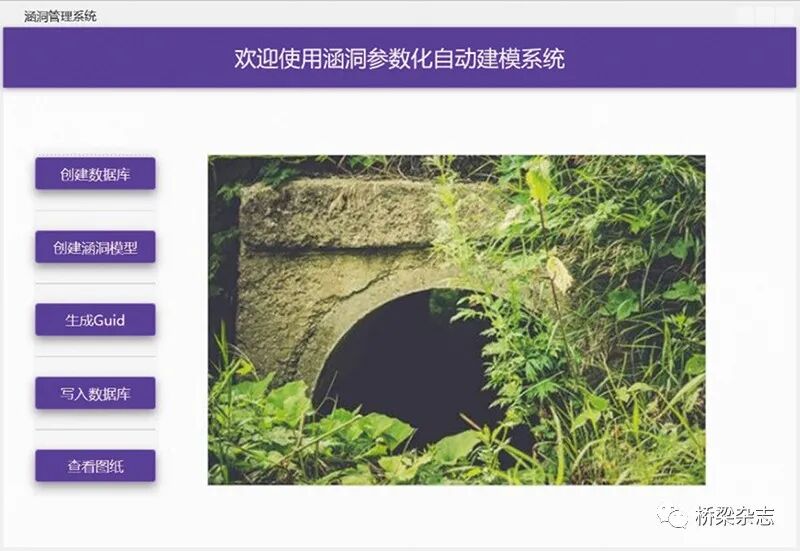

(1)界面层
整体界面采用WPF技术,子窗体通过导航技术实现,和Revit Api有关的操作通过在按钮中调用外部事件实现。
主程序界面

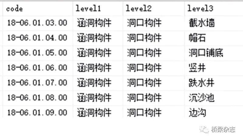

业务逻辑层主要包括:根据行业标准《公路工程设计信息模型应用标准》创建涵洞信息数据库、打开Excel表格生成涵洞模型、唯一标志符生成、将相关属性写入数据库、查看图纸五大模块。每一层都是独立的封装,方便了主程序的调用,减少了程序之间的耦合性。
行业规范编码
涵身属性信息

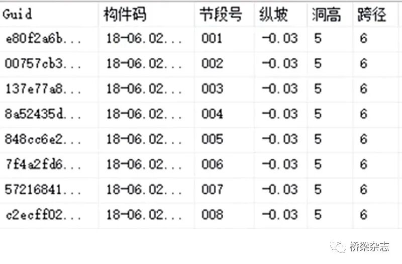

在将《公路工程设计信息模型应用标准》中的编码,转化为数据库中的编码数据库时,采用了面向抽象编程的思路,在行业规范编码整体格式不变的情况下,如果内容变了,无需改变代码,直接一键同步到数据库中。通过打开填写好的Excel表格,能够快速生成模型,这里采用了多线程技术,减少了几何运算所花费的时间,并通过日志系统,可以快速发现Excel表格填写中的错误;此外Excel表格还支持多个涵洞数据填入,这样可以实现模型的批量生成,进一步提高了建模效率。这里的唯一标志在模型的每个构件上都会有,数据库中对应的数据也存在,这样就实现了数模分离,通过数据库可以不断扩展数字化信息。在相关属性写入数据库时,不仅写入了模型的几何信息,还包含了行业标准编码等建设全生命周期的管理需要的相关信息。通过图纸展示功能,能同步查看原图纸,及时和现有模型进行比对,快速查错。
(3)数据库访问层
数据库访问层,主要包括行业规范编码访问层,以及模型属性访问层。通过SQLHelper类的使用,以及基本业务增删改查的封装,大大简化了原有的SQL访问技术,让写代码的人更专注于业务的实现。

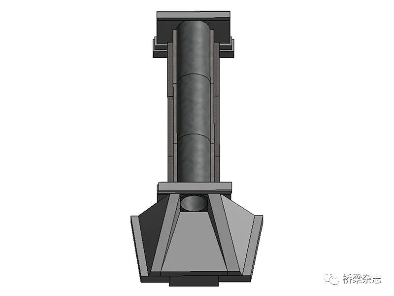

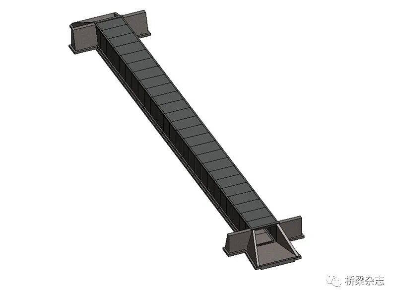

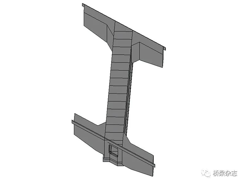

通过以上步骤就能快速、准确地生成常见的圆管涵模型、盖板涵模型以及箱涵模型。
圆管涵
盖板涵
箱涵
