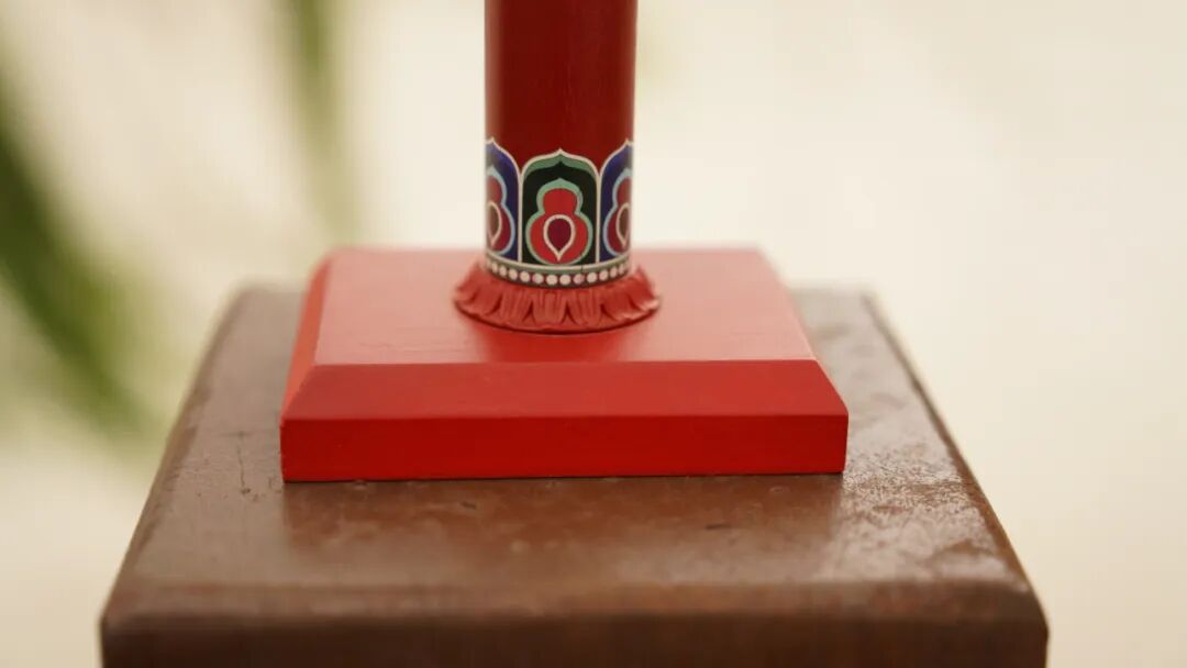

▲晚峰·唐风五彩遍装斗拱积木-柱础局部(不售款)

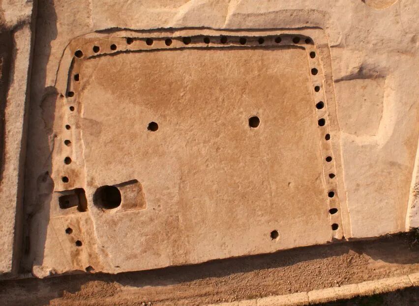

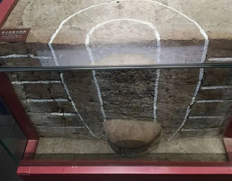

石器时代考古发现的大多木构建筑采用夯土房基,比如庙底沟文化(约公元前3900年)遗址考古发现:其建筑的木柱底部一截深入土里的柱洞,然后用陶片砾石黏土等分层夯筑,有学术分析认为这是最早的“暗柱础”做法。
▲庙底沟遗址-房基。来源:《大众考古》2018年第10期

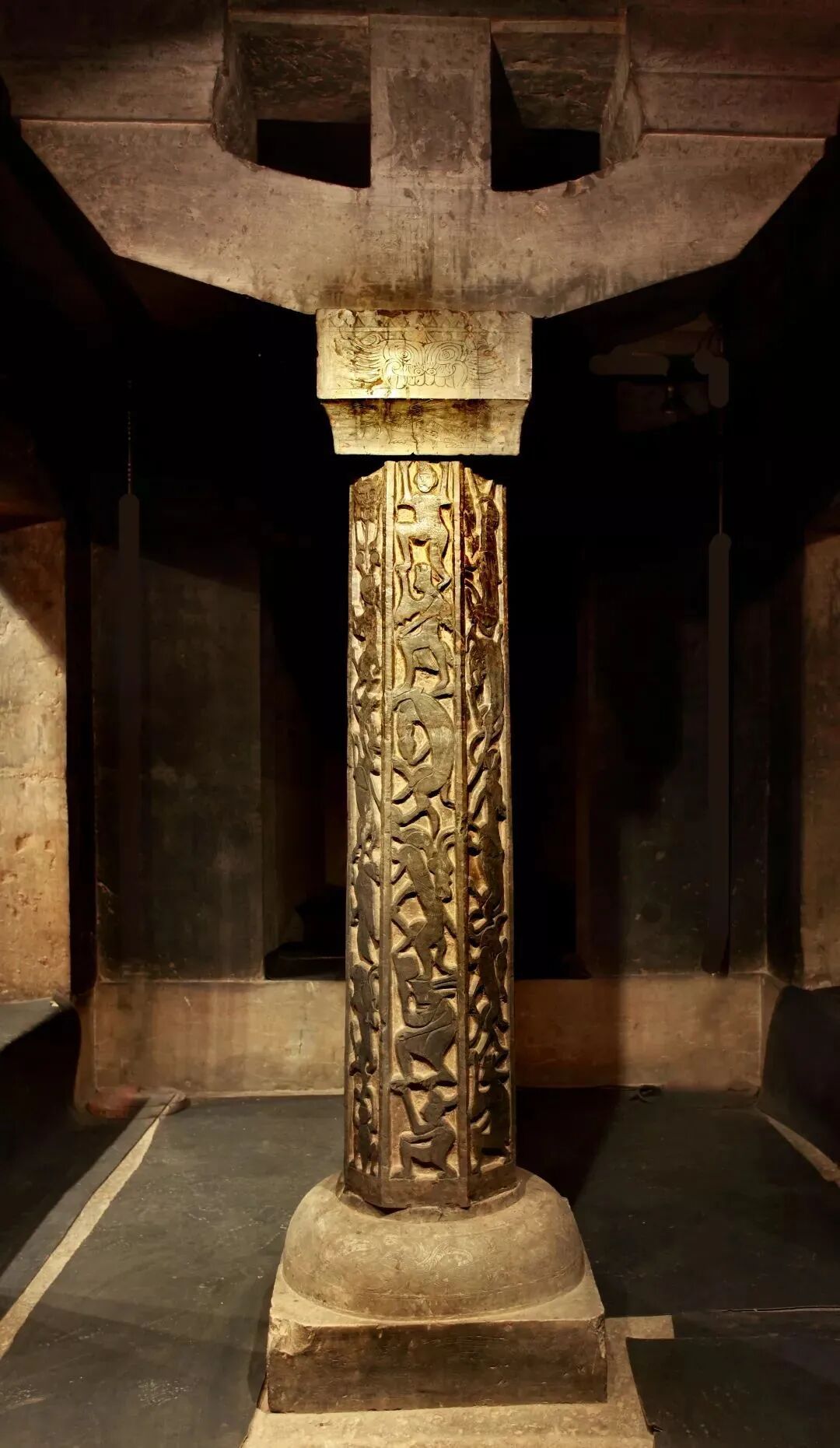

随着建筑营造经验的积累,匠人们发现,埋入土壤中的木柱,依然容易腐朽,于是开始考虑如何将木柱抬到地坪以上,同时在建筑结构上使得木柱更稳固耐久。到了汉代,木构建筑的柱础石已经普遍使用。(如下图)
▲沂南汉墓-八角立柱及覆盆柱础(临沂市博物馆)

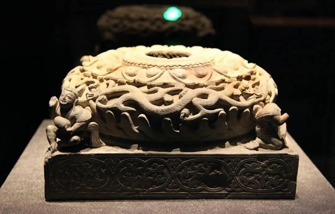

中国建筑的美学发展,总是绕不开南北朝这个重要的历史时期,佛教的引入,使得中国建筑的审美艺术深受佛教元素的影响。佛教对心灵世界的启发,化身一朵朵佛莲,埋藏在建筑的每一个角落。
▲司马金龙墓-石雕伎乐柱础(北魏早期)

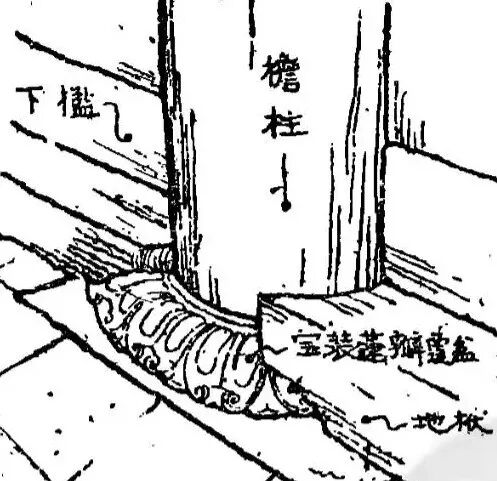

从唐朝的柱础实例来看,莲瓣覆盆式柱础最为流行,只不过相比南北朝的莲瓣雕刻样式,唐朝的莲瓣更为丰满。
▲梁思成先生手绘佛光寺大殿柱础
