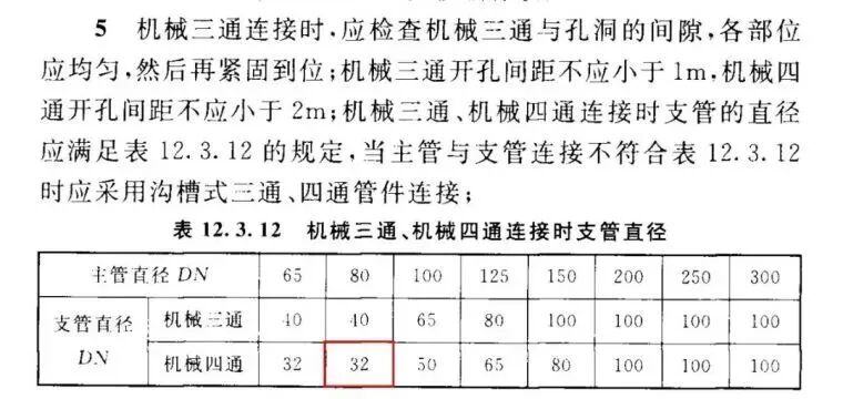

《消防给水及消火栓系统技术规范》
GB 50974-2014
第12.3.12条

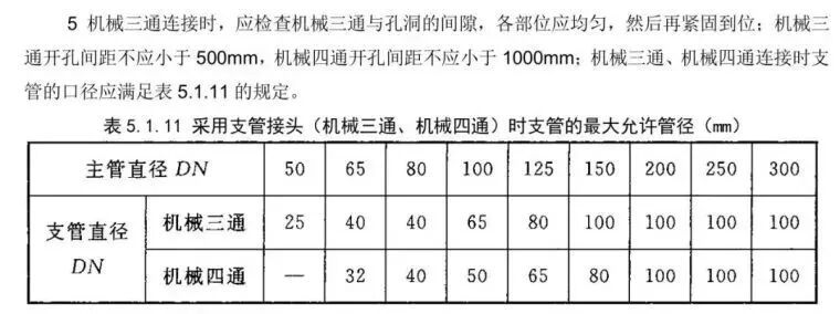

《自动喷水灭火系统施工及验收规范》
GB 50261-2017
第5.1.11条

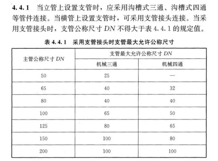

《沟槽式连接管道工程技术规程》
T/CECS 151-2019
第4.4.1条

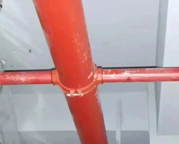

知识点:机械三通与机械四通的做法
