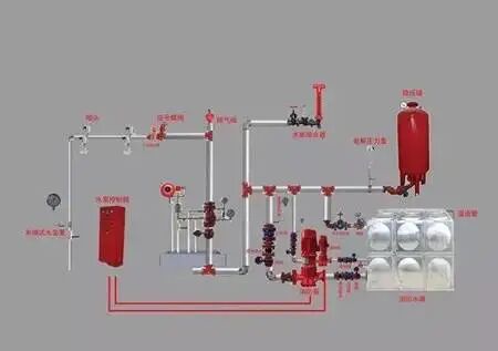

  2.系统结构
湿式系统结构示意图
  由闭式洒水喷头、水流指示器、湿式报警阀组以及管道和供水设施等组成,准工作状态时管道内充满用于启动系统的有压水的闭式系统。

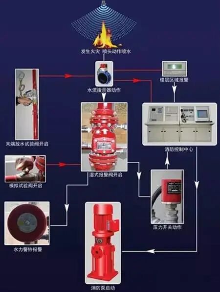

  3.工作原理
  保护区域内发生火灾时,温度升高使闭式喷头玻璃球炸裂而使喷头开启喷水。这时湿式报警阀系统侧压力降低,供水压力大于系统侧压力(产生压差),使阀瓣打开(湿式报警阀开启),其中一路压力水流向洒水喷头,对保护区洒水灭火,同时水流指示器报告起火区域;另一路压力水通过延迟器流向水力警铃,发出持续铃声报警,报警阀组或稳压泵的压力开关输出启动供水泵信号,完成系统启动。系统启动后,由供水泵向开放的喷头供水,开放喷头按不低于设计规定的喷水强度均匀喷水,实施灭火。

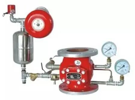

  5.1湿式报警阀
  湿式报警阀是只允许水单方向流入喷水系统并在规定流量下报警的一种单向阀。它在系统中的作用为:接通或关断报警水流,喷头动作后报警水流将驱动水力警铃和压力开关报警;防止水倒流。
  湿式报警阀工作原理如图下图所示。
湿式报警阀组工作原理
  如图所示,在伺应状态下,由于旁路管和补偿器在供水压力波动的情况下可使阀瓣上部水压大于其下部水压,同时在结构上阀瓣上承压面比下承压面面积大约15%,故可有效地防止因水压波动打开阀瓣而形成误报警。
  当发生火灾使喷头动作喷水而造成系统侧水压下降,而旁路管的节流作用不能立即使系统侧压力与供水侧压力平衡,这个压力差就将阀瓣打开并向已开启的喷头连续供水,实施灭火。

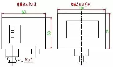

  5.3压力开关
  压力开关安装在延迟器上部,将水压信号变换成电讯号,从而实现电动报警或启动消防水泵。
  结构外形
压力开关外形
  功能特点
  1)最大工作压力:1.2MPa
  2)最小动作压力:0.05MPa
  3)压力可调范围:0.025~0.125MPa,本压力开关一般调为0.05MPa

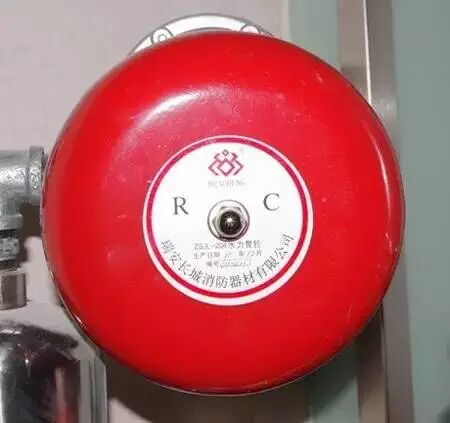

  5.4水力警铃
  水力警铃是水流过湿式报警阀使之启动后,能发出声响的水力驱动式报警装置,适用于湿式、干式报警阀及雨淋阀系统中。它安装在延迟器的上部。当喷头开启时,系统侧排水口放水后5~90s内,水力警铃开始工作。
  结构外形
水力警铃结构
  功能特点
  1)最大工作压力:1.2MPa
  2)驱动压力:≥0.05MPa
  3)警铃喷嘴进口压力为0.05MPa时,平均响度值不低于70dB(A)
  4)警铃喷嘴进口压力≥0.2MPa时,距铃3m外的响度平均值≥85dB(A)
  试验操作
  打开湿式报警阀管路中的报警试验阀,或打开设置在喷淋管路系统末端的试验装置对水力警铃进行试验。

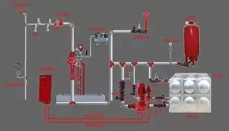

二、干式自动喷水灭火系统
  1.系统用途
  用于环境温度低于4℃,或高于70℃的场所。如北方地区、冷库、蒸汽机房等
  2.系统结构
干式系统结构示意图
  干式系统由闭式洒水喷头、水流指示器、干式报警阀组,以及管道和供水设施等组成,而且配水管道内充满用于启动系统的有压气体。
  3.工作原理
  保护区域内发生火灾时,温度升高使闭式喷头玻璃球炸裂而使喷头开启释放压力气体。这时干式报警阀系统侧压力降低,供水压力大于系统侧压力(产生压差),使阀瓣打开(干式报警阀开启),其中一路压力水流向洒水喷头,对保护区洒水灭火,水流指示器报告起火区域,另一路压力水通过延迟器流向水力警铃,发出持续铃声报警,报警阀组或稳压泵的压力开关输出启动供水泵信号,完成系统启动。系统启动后,由供水泵向开放的喷头供水,开放喷头按不低于设计规定的喷水强度均匀喷水,实施灭火。

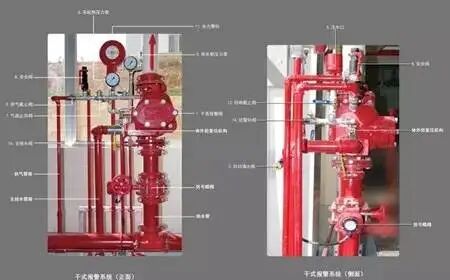

  4.1干式报警阀
  4.1.1干式报警阀结构及安装示意

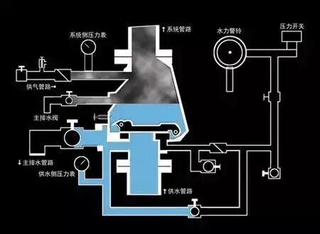

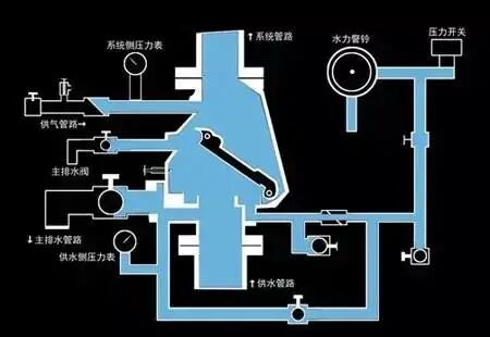

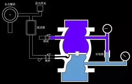

  4.1.2干式报警阀工作原理:
无加速器的干式报警阀工作原理

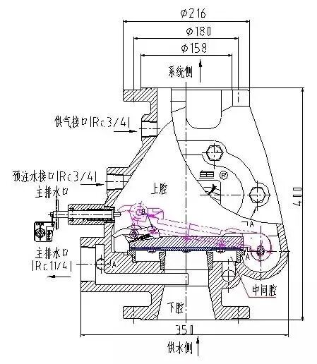

  4.1.3主阀结构
  主阀由阀体、内座圈、外座圈、阀瓣组件、阀盖等零部件组成(见上图)。阀瓣组件和内外座圈将主阀分为三个部分,即上腔、中间腔和下腔。上腔为关闭的阀瓣以上部分的阀腔,与系统管网相连,充有压力气体;中间腔为关闭的阀瓣与内、外座圈围成的环状空间,因阀瓣同时封闭外座圈和内座圈,所以中间腔既不与上腔相通,又不与下腔相通,而通过孔道与大气相通;下腔为关闭的阀瓣以下部分的阀腔,与供水侧管道相连,充有压力水。
  阀瓣关闭时,下腔压力水对阀瓣的作用面积小于上腔压力气体对阀瓣的作用面积,这二者的比即为差动比。本厂生产的干式阀差动比约为1:5。即可认为,只需供水压1/4的充气压,便能克服水压产生的推力,将阀瓣封闭。根据差动比,对照不同的供水压力,下表给出合适的充气压力。
  4.1.3.1阀瓣组件
  阀瓣组件是干式报警阀主阀的重要部件,由阀瓣体、阀瓣密封垫、压板、扣爪、拉簧等零件组成,如下图所示,起着密封阀门的作用。
  阀瓣密封垫,是组件中的关键零件,因为它同时对外座圈和内座圈进行密封,必须保证其内外圈表面光滑,无斑驳、划痕、脏物等影响密封性能的缺陷,并且必须保证与之结合的内外座圈表面平整、光洁。当密封垫因损伤而更换时,必须换上由本公司提供的相同型号的密封垫,以防发生密封问题。
  扣爪和拉簧的作用是防止阀瓣开启后自动复位,特殊的结构保证扣爪只能逆时针转动一定角度。当阀瓣在水压力的作用下开启时,扣爪前端(上部)碰在体外复位机构复位轴上,扣爪逆时针转动以避让复位轴,并不妨碍阀瓣运动;当阀瓣因自重回落时,扣爪前端(下部)同样会碰在复位轴上,因扣爪不能顺时针转动,故复位轴将阻止阀瓣继续回落,防止阀瓣自动复位。
  压板和螺栓是用来紧固密封垫和阀瓣体的。在拆换密封垫时,必须保证压板平整,不得使之受损变形,并不得粘有脏物,同时必须保证密封垫和阀瓣体连接面平整,光洁。

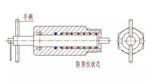

  4.1.3.2体外防复位机构
  体外防复位机构可使干式报警阀开启后,干式报警阀一直处于开启位置,防止复位。
  复位操作如下:将手柄旋转至槽口方向,向外拉出,阀瓣即可复位。
  注:阀瓣复位后,应向内推手柄并旋转至防复位状态(下图)。
