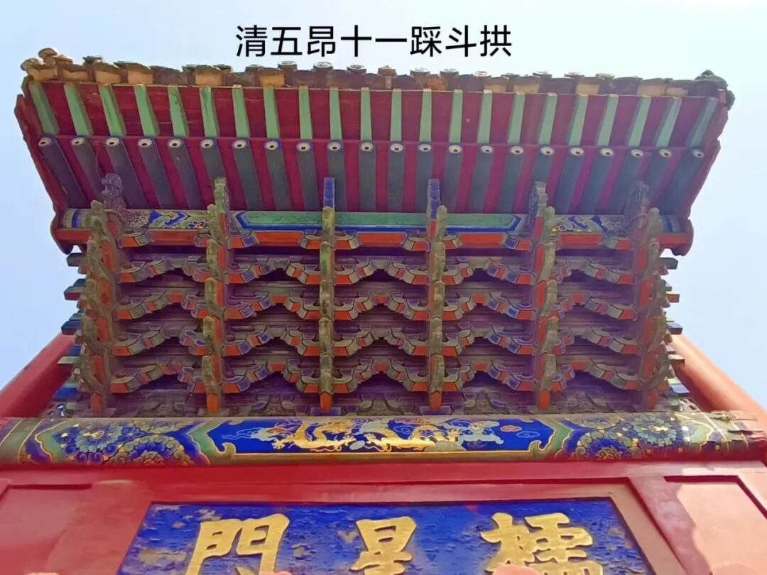

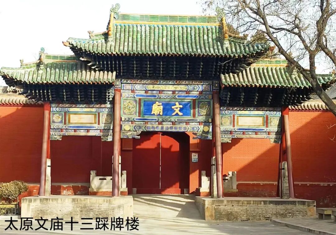

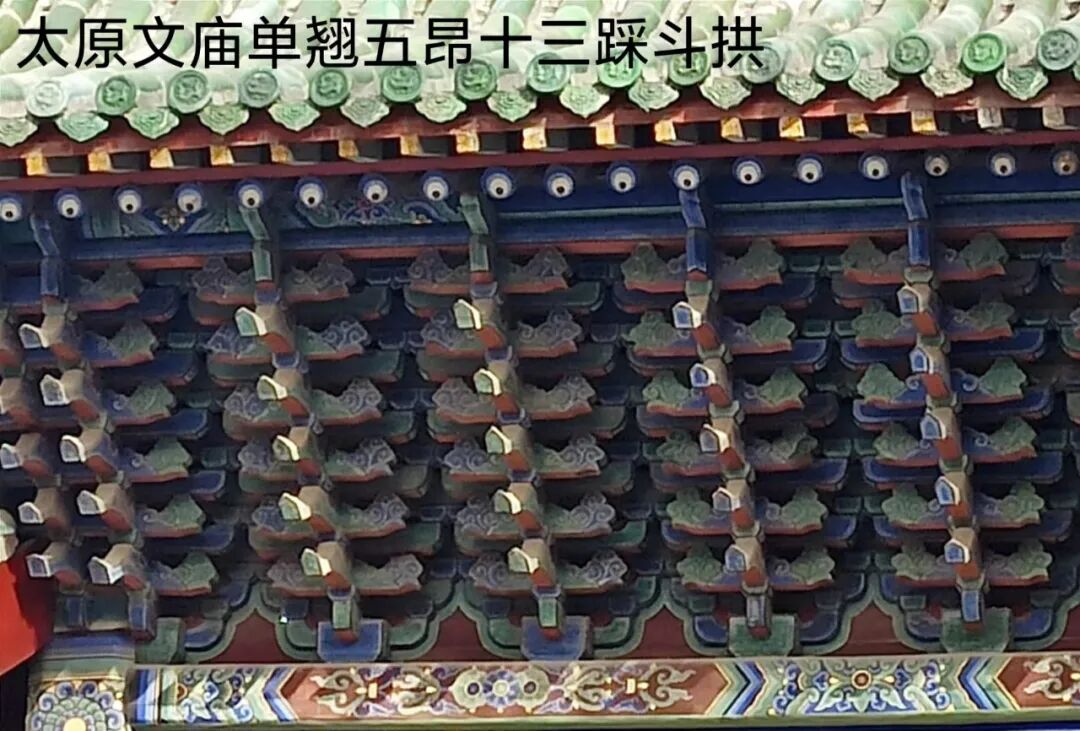

2、清代最简单的斗栱形式是不出踩的一斗三升或一斗二升交麻叶形制,比较复杂的斗栱一般都要出踩。最复杂的斗栱多为五拽架的十一踩重翘三昂形制,在一些规格高的牌楼上甚至有出六拽架的十三踩斗栱。每攒斗栱里、外拽架数加正心一道构件数,即斗拱踩数。清代斗栱踩数都以单数计数,如三踩、五踩、七踩、九踩、十一踩等。

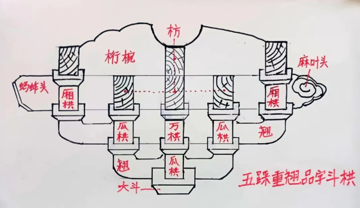

3、无论一攒斗拱出几跳,在最里或最外跳上都设置一层厢拱。外拽厢拱上托着挑檐枋,挑檐枋上为挑檐桁;里拽厢拱上托着井口枋或天花枋。其余各踩最多都只安装两层拱,瓜拱在下,万拱在上。万拱之上,就是枋子。在正心的叫正心枋,在里、外拽位置上的叫拽枋(宋称罗汉枋)。无论踩数多少,正心万拱以上都用层层的枋子累叠而上,一直安装到正心桁下。
4、清式建筑的出踩长度与宋式建筑的出跳份数大体相同,均为等距离前后展开,一般为3个斗口。
5、清式斗栱类型分为翘昂搭配式和品字斗栱式。形制的表示方法为:有全部出翘式、全部出昂式、单翘单昂式、单翘重昂式等等。
