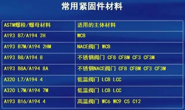

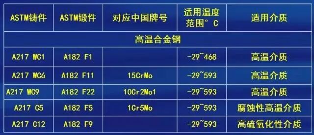

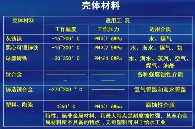

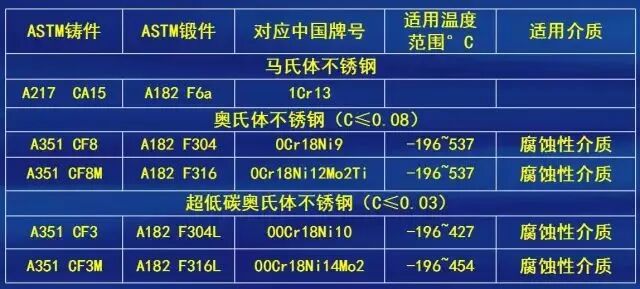

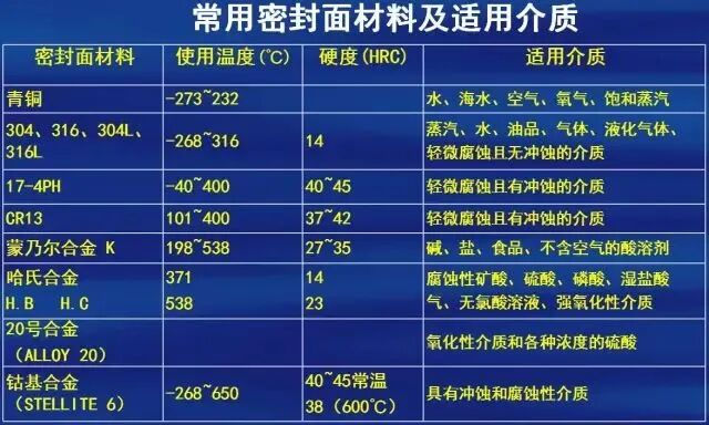

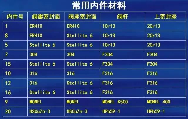

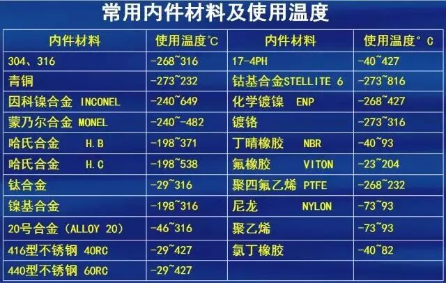

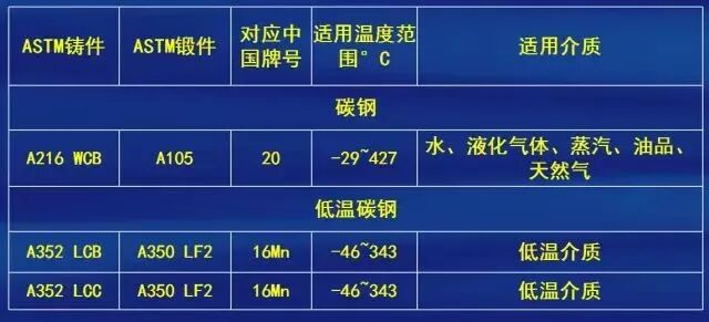

阀门常用材料
密封件材料
填料:
成型石墨圈:-250~650℃
夹不锈钢丝编制柔性石墨: -250~650℃
四氟乙烯浸石墨: -200~280℃
低泄漏石墨组合填料: -250~650℃
PTFE: -200~200℃
中腔垫片:
PTFE板
石墨板
强力石墨垫
齿形垫
含石墨不锈钢缠绕垫
含PTFE不锈钢缠绕垫
RTJ金属垫
压力密封金属密封环
O形圈:
NBR       :-30~121℃
EPDM      :-45~120℃
VITON A   :-30~204℃
VITON B   :-30~204℃
VITON AED :-30~204℃
HNBR      :-30~180℃
软密封阀座:
PTFE                     :-200 ~ 200℃
PCTFE                    :-250 ~ 150℃
NYLON 1010               :    ~  20℃
NYLON PA12               :-50  ~ 120℃
DEVLON V                 :-100 ~ 150℃
PEEK                     :-100 ~ 260℃
对位聚苯(Polyphenylene)  :    ~ 400℃
阀门检验标准
API 598         阀门检查和试验
ISO 5208        工业阀门压力试验
BS EN 12266-1   代替 BS6755-1 工业阀门压力试验
JB/T 9092       阀门的检验与试验
SHELL SPE77/302 通用阀门材料、检查和证书要求
SHELL SPE77/303 特殊工况阀门材料、检查和证书要求

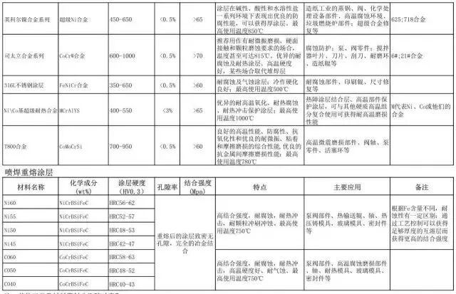

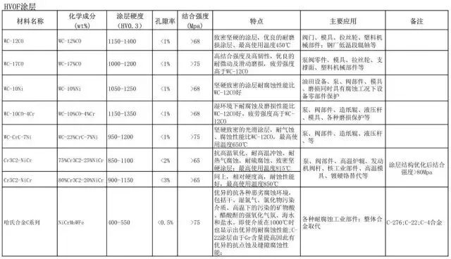

常用阀门金属表面硬化处理方式

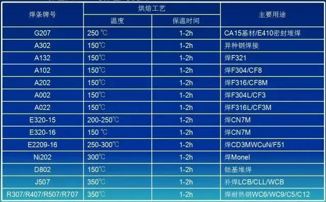

电焊技术要求
1.焊条使用前的管理
 焊条在使用前需经烘焙处理(如下表),烘焙好后的焊条需装入保温筒,进行100~150℃保温处理,边保温边使用。

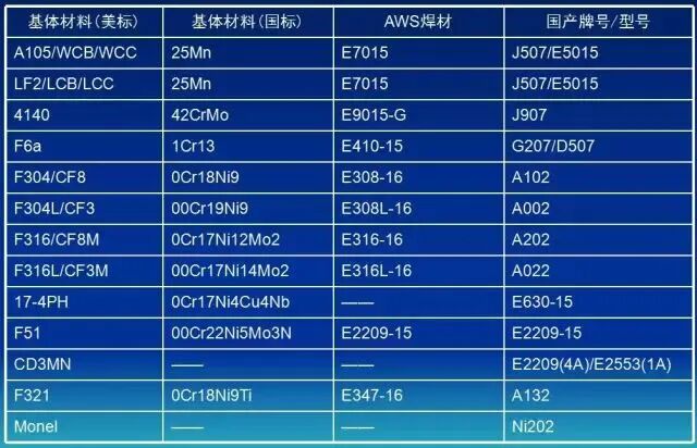

2.常用材料焊材选用表
