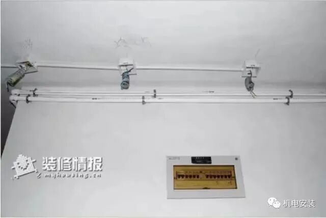

水管及配件进场后,由业主和工人一起验收。水管尽量选择品牌材料,如金牛、卫水宝、宏基等,不过要谨防假冒产品,有防伪标志的可以电话查询,别忘了查产品的合格证书。

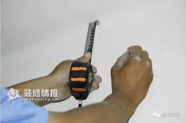

    冷热水管安装应左热右冷,间距不小于30mm。用铅笔定上下金属管卡的位置,两点间的间距不小于800mm,然后用电锤在定位点上打眼。

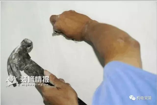

    钉金属管卡的螺丝。在孔眼内钉上木楔子之后,再在木楔上钉金属管卡的螺丝,一定要将螺丝紧密钉入木楔中,防止松动。

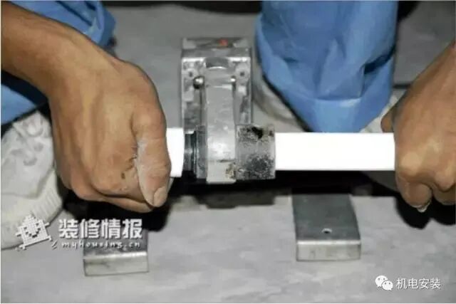

    根据测量好的尺寸进行热熔。温度控制在260℃,温度太高易将管壁烫变形,热熔后5-7秒迅速将水管与管头接合,保证熔结圈紧密结合。

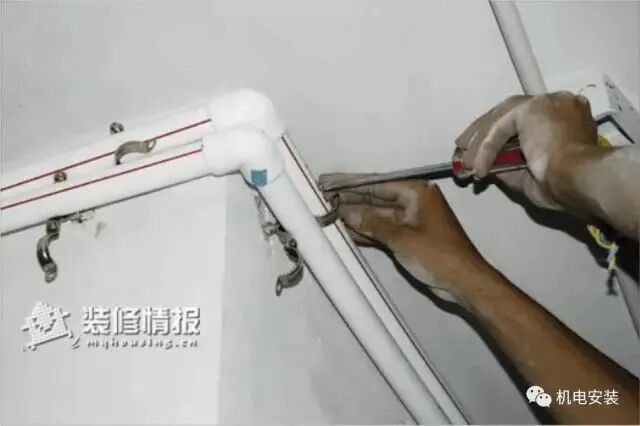

水管上架
   将接合好的水管上架,逐个用螺丝刀拧紧管卡,注意转角处是受力点,管口一定要拧牢固。阀门安装位置应正确且平整(算好瓷砖铺贴的厚度),便于使用和维修。

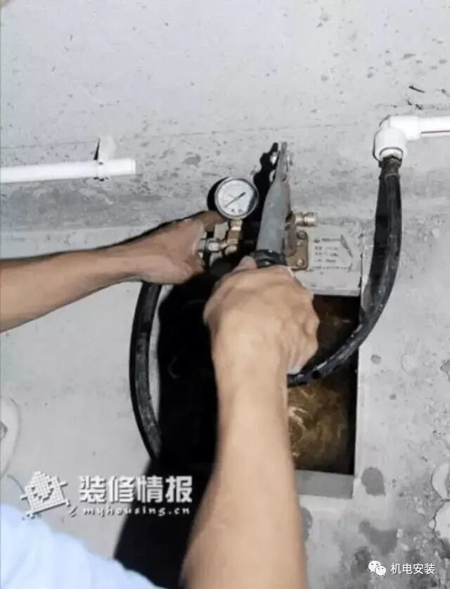

    所有堵头封好,用试压泵测水压8-10mpa,半小时后看压力表,正常的情况是水压回落0.05mpa,此为合格。如果不合格则很可能管材有问题,或管子连接有渗漏。

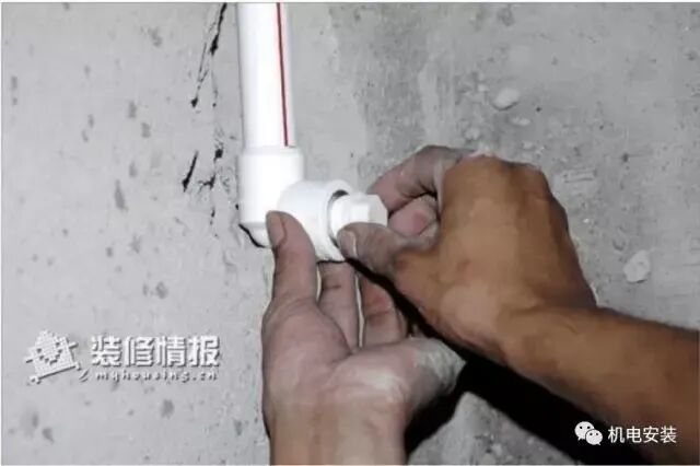

    在堵头丝口缠上生料带,防止漏水,再把堵头拧紧。嵌入墙体、地面的管道应进行防腐处理并用水泥砂浆进行保护。
    最后由业主或监理验收整个水管的铺设工程,水管铺设应该横平竖直、牢固。冷热水管间隔是否达标,无渗漏现象。
