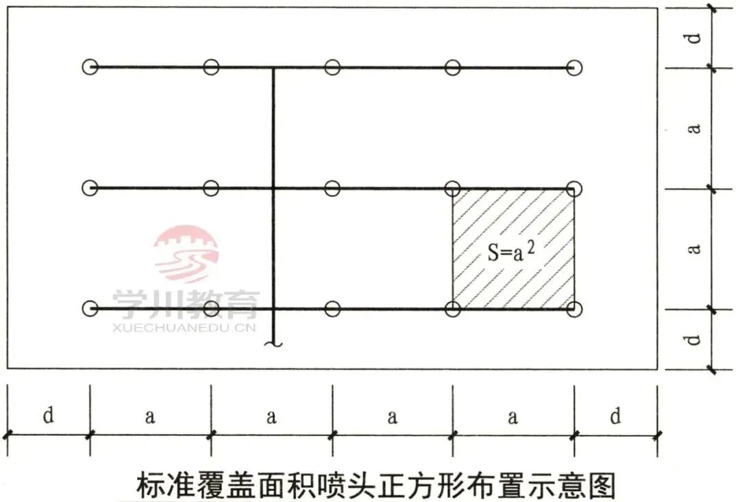

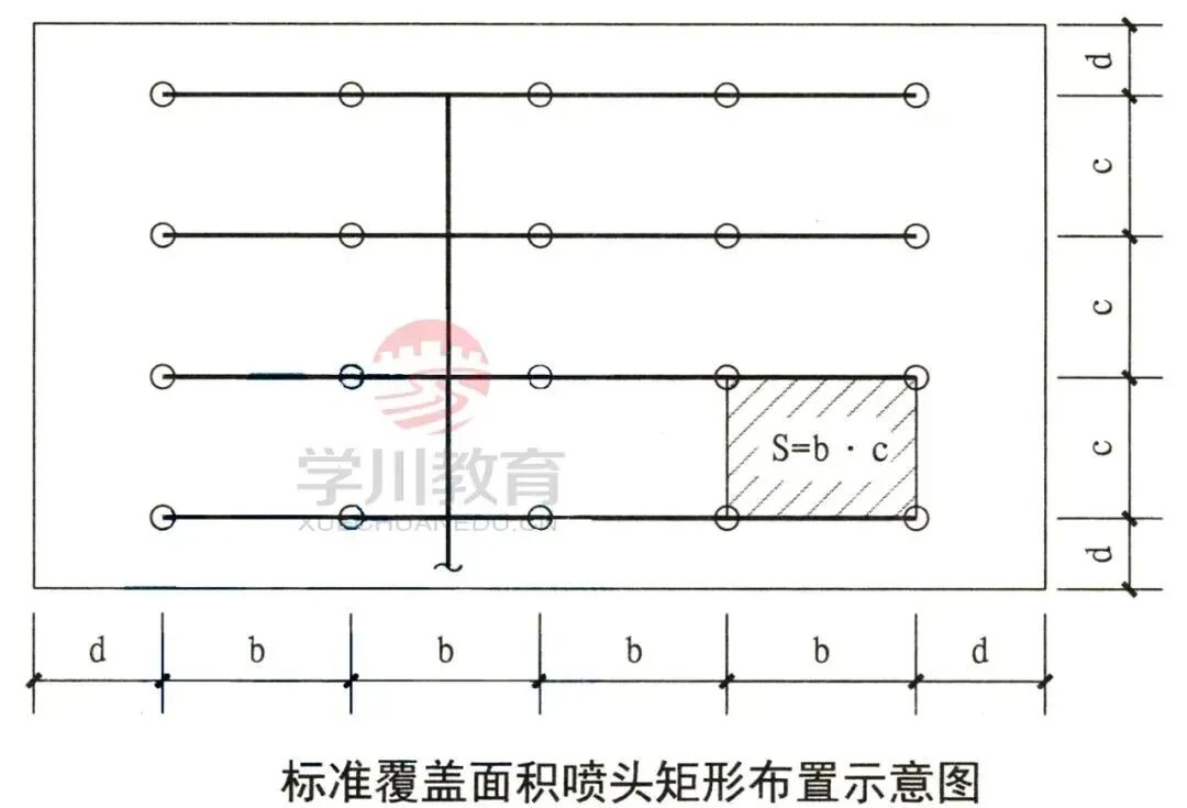

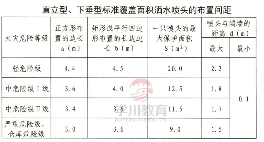

一、喷头应布置在顶板或吊顶下易于接触到火灾热气流并有利于均匀布水的位置。当喷头附近有障碍物时,应符合相关的规定或增设补偿喷水强度的喷头。    二、直立型、下垂型标准覆盖面积洒水喷头的布置,包括同一根配水支管上喷头的间距及相邻配水支管的间距,应根据设置场所的火灾危险等级、洒水喷头类型和工作压力确定, 并不应大于下表的规定 , 且不应小于1.8m  :
注:1.设置单排洒水喷头的闭式系统,其洒水喷头间距应按地面不留漏喷空白点确定。
2.严重危险级或仓库危险级场所宜采用流量系数大于80的洒水喷头。
3.图中S—一只喷头的的保护面积(㎡)
a—正方形布置边长(m),≥1.8m
b—矩形布置长边边长(m)
c—矩形布置短边边长(m)≥1.8m
d—喷头与端墙的距离(m)

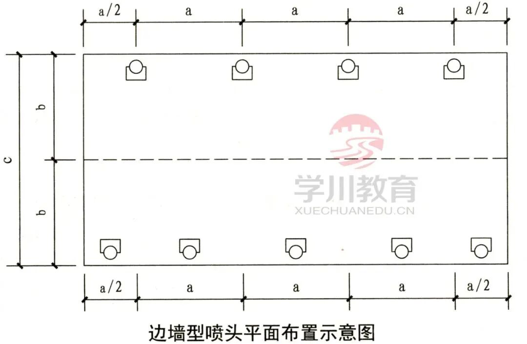

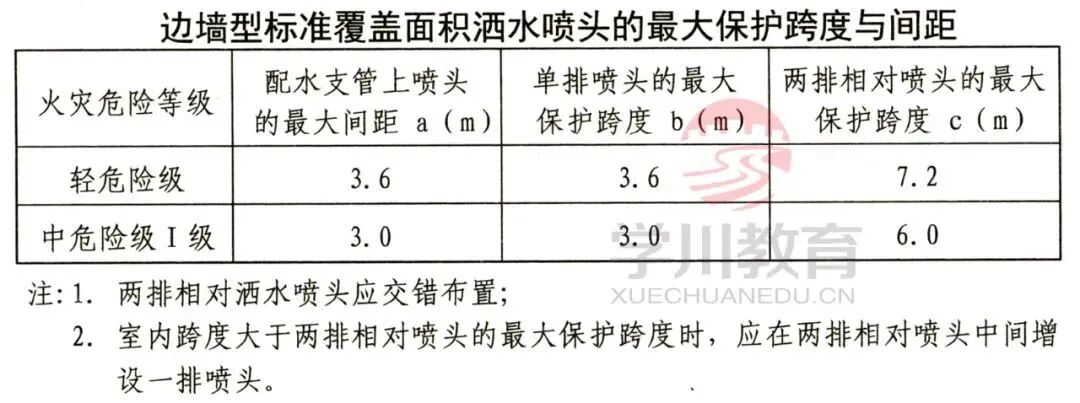

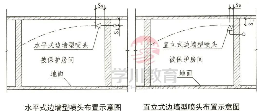

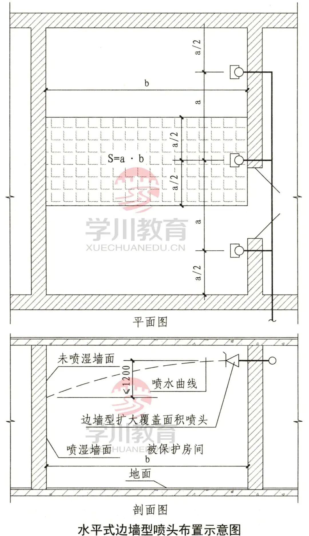

三、 边墙型标准覆盖面积洒水喷头的最大保护跨度与间距,应符合下表的规定:

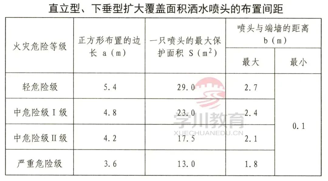

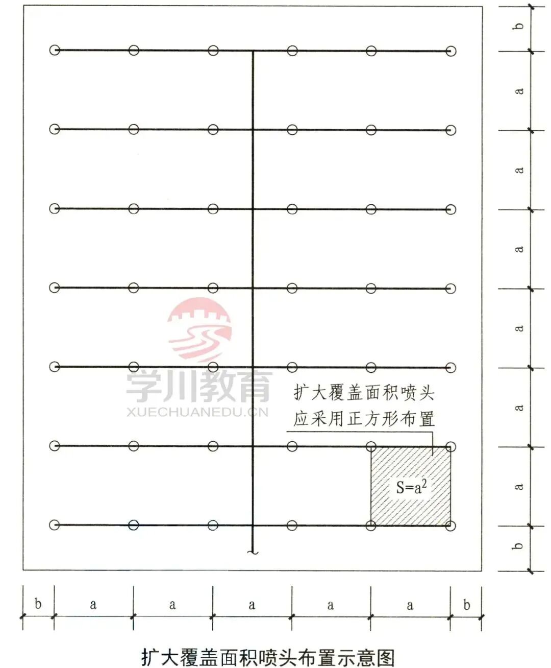

四、直立型、下垂型扩大覆盖面积洒水喷头  应采用正方形布置 ,其布置间距不应大于下表的规定,  且不应小于2.4m  :
注:图中S—一只喷头的的保护面积(㎡)
a—正方形布置边长(m),≥2.4m
b—喷头与端墙的距离(m)
五、边墙型扩大覆盖面积洒水喷头的最大保护跨度和配水支管上的洒水喷头间距,应按洒水喷头工作压力下能够喷湿对面墙和邻近端墙距溅水盘  1.2m高度以下 的墙面确定,且保护面积内的喷水强度应符相关规定。

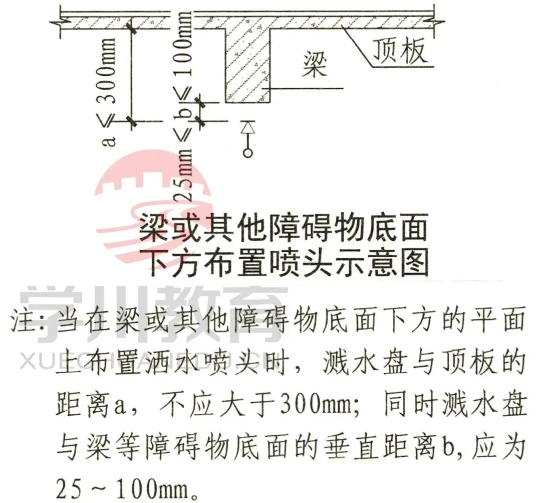

注:a—喷头间距(m) b—喷头最大保护跨度(m) S—一只喷头的保护面积(㎡) 六、除吊顶型洒水喷头及吊顶下设置的洒水喷头外, 直立型、下垂型标准覆盖面积洒水喷头和扩大覆盖面积洒水喷头 溅水盘与顶板的距离应为75mm~150mm, 并应符合下列规定: 1.当在梁或其他障碍物底面下方的平面上布置洒水喷头时,溅水盘与顶板的距离  不应大于300mm  ,同时溅水盘与梁等障碍物底面的  垂直距离应为25mm~100mm。

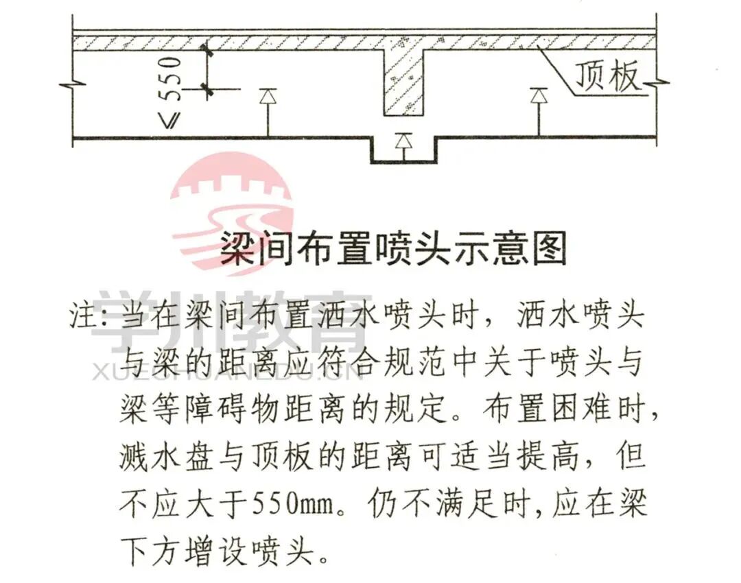

2.当在梁间布置洒水喷头时,洒水喷头与梁的距离应符合相关规定。确有困难时,  溅水盘与顶板的距离  不应大于550mm  。梁间布置的洒水喷头,溅水盘与顶板距离  达到550mm  仍不能符合相关规定时,应在梁底面的下方增设洒水喷头。

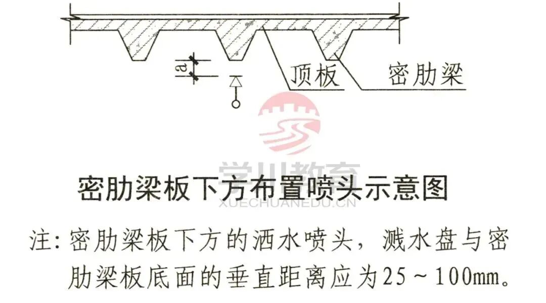

3.密肋梁板下方的洒水喷头,溅水盘与密肋梁板底面的  垂直距离应为25mm~100mm。

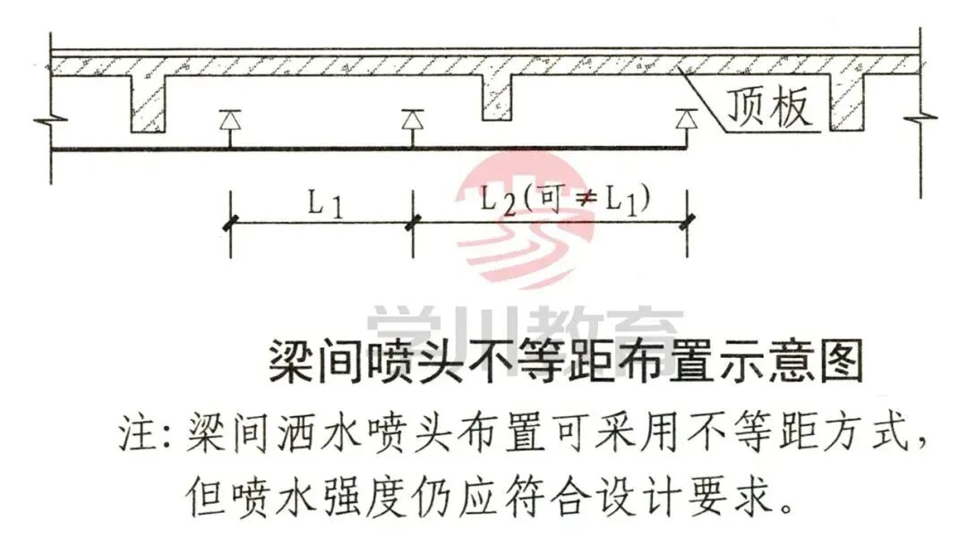

4.无吊顶的梁间洒水喷头布置可采用不等距方式,但喷水强度仍应符合规范相关规定。

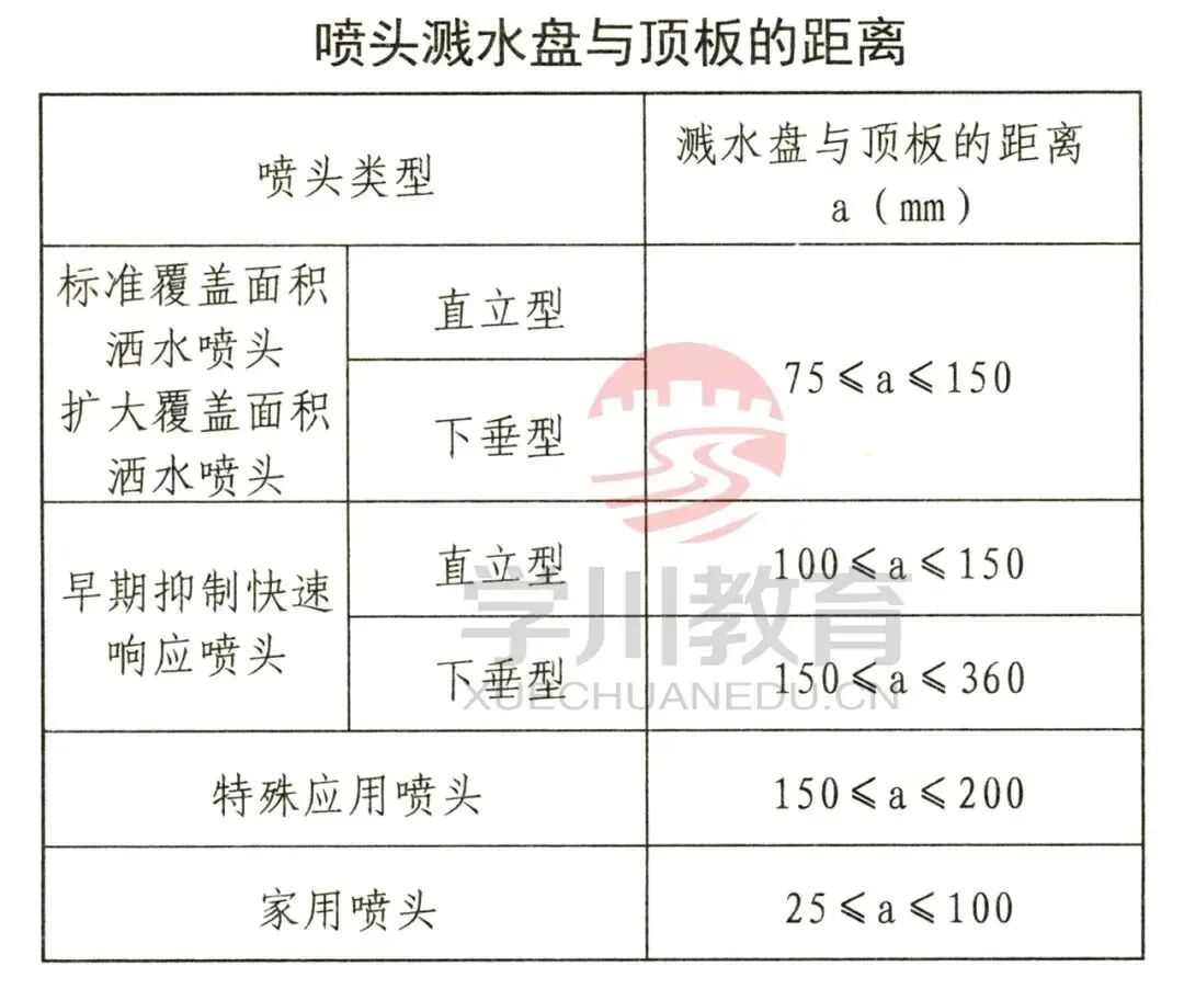

七、除吊顶型洒水喷头及吊顶下设置的洒水喷头外,直立型、下垂型早期抑制快速响应喷头、特殊应用喷头和家用喷头溅水盘与顶板的距离应符下表的规定:

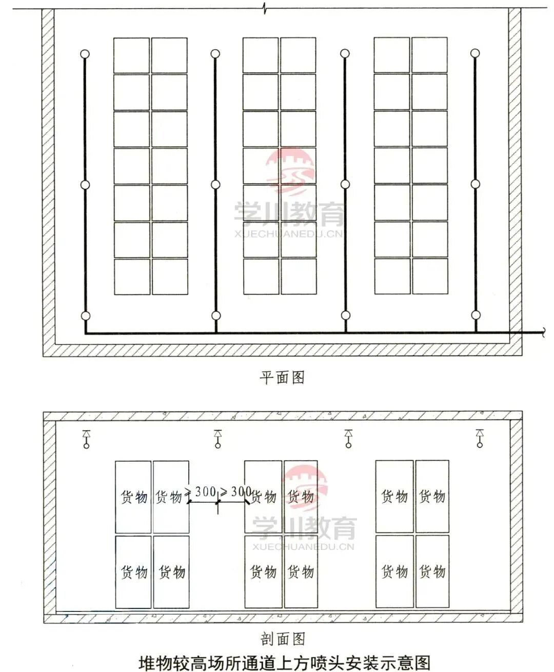

八、图书馆、档案馆、商场、仓库中的通道上方宜设有喷头。喷头与被保护对象的水平距离  不应小于0.30m ,喷头溅水盘与保护对象的最小垂直距离不应小于下表的规定:

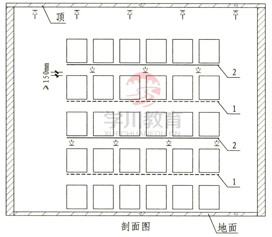

九、货架内置洒水喷头宜与顶板下洒水喷头交错布置,其溅水盘与上方层板的距离应符合本文第六点的规定,与其下部储物顶面的  垂直距离不应小于150mm。

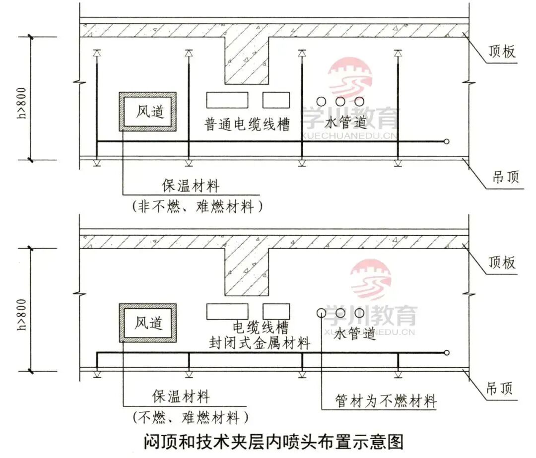

十一、净空高度大于800mm的闷顶和技术夹层内应设置洒水喷头,当同时满足下列情况时,可不设置洒水喷头:
1.闷顶内敷设的配电线路采用不燃材料套管或封闭式金属线槽保护;
2.风管保温材料等采用不燃、难燃材料制作;
3.无其他可燃物。

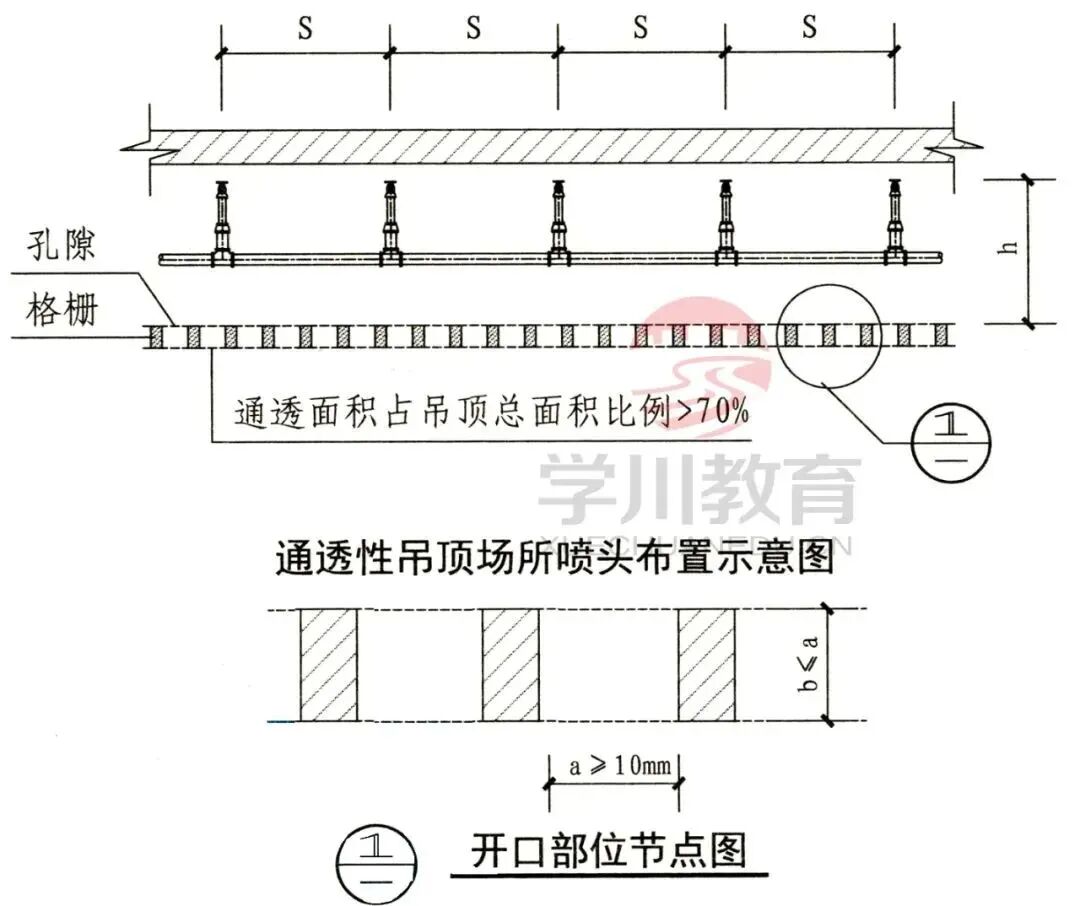

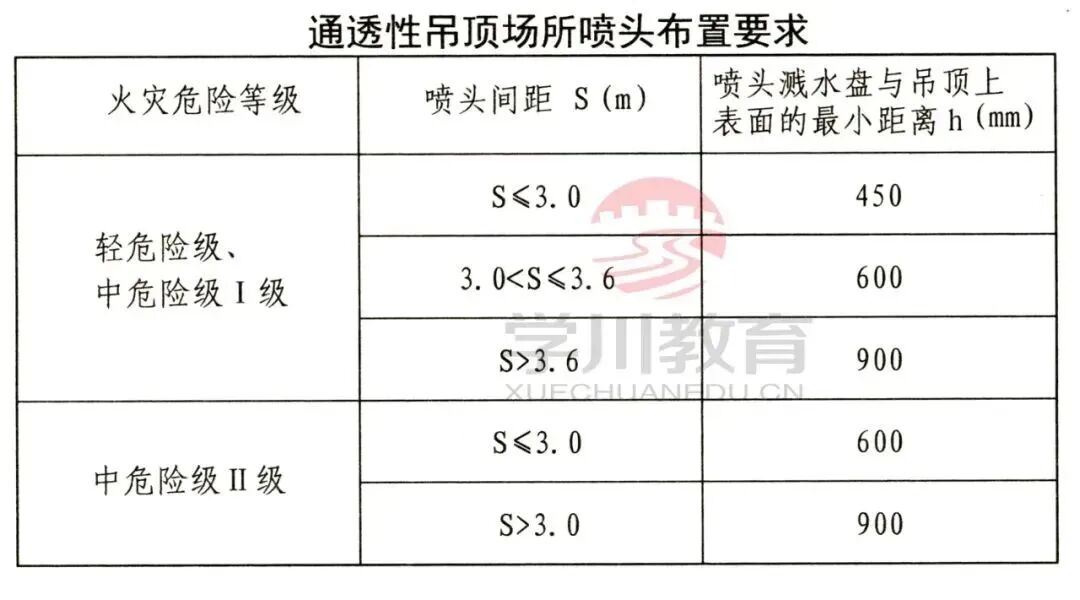

十三、装设网格、栅板类通透性吊顶的场所, 当通透面积占吊顶总面积的比例大于70%时 ,喷头应 设置在吊顶上方 , 并符合下列规定:
1.通透性吊顶开口部位的净宽度不应小于10mm ,且开口部位的厚度不应大于开口的最小宽度。
2.喷头间距及溅水盘与吊顶上表面的距离应下表的规定:

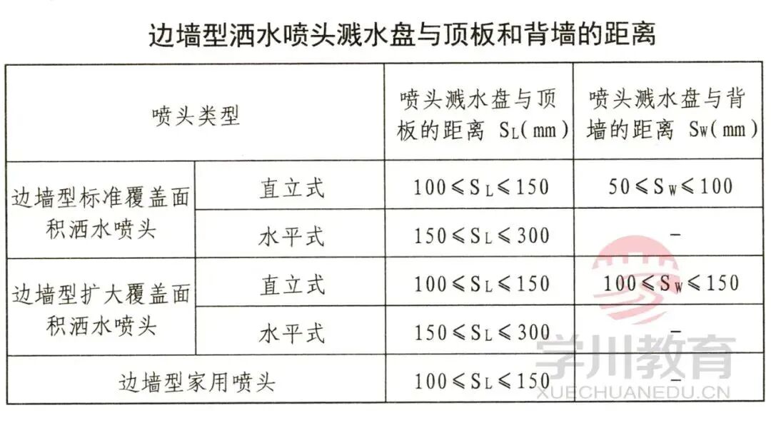

十四、边墙型洒水喷头溅水盘与顶板和背墙的距离应符合下表的规定:
