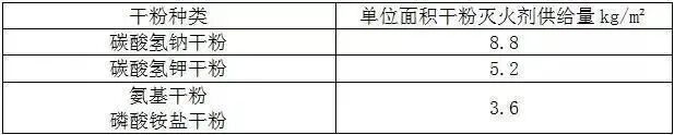

5.2 干粉炮系统的单位面积干粉灭火剂供给量可按表1选取。
表1干粉炮系统的单位面积干粉灭火剂供给量
5.3 可燃气体装卸站台等场所的灭火面积可按保护场所中最大一个装置主体结构表面积的50%计算。
5.4 干粉炮系统的干粉连续供给时间不应小于60s。

    1 干粉计算总量应满足规定时间内需要同时开启干粉炮所需干粉总量的要求,并不应小于单位面积干粉灭火剂供给量与灭火面积的乘积;干粉设计总量应为计算总量的1.2倍。
