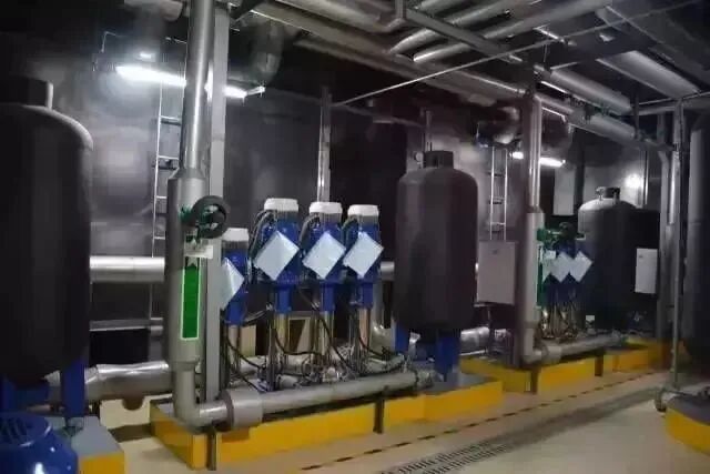

3、给水机房设置
在具有多业态的综合体内部,国际品牌五星级酒店原则上要求酒店给水机房完全独立设置,与其他业态给水机房分开。但如果建设方有较强的综合体物业管理团队,酒店管理方也会视沟通情况接受如下两种方案:
(1)同意共用机房,但供水设备独立设置,空间上要求酒店/非酒店供水设备的位置分割,便于双方物业各自管理。
(2)同意共用机房,也同意供水设备合用,但要求进行严格的计量,保证酒店用水费用可以单独核算。由于此方案可能会对后期运营带来较多纠纷,酒店管理公司一般不会同意在新建酒店中实施。

5、供水分区
国际品牌五星级酒店要求供水系统最不利点末端水压一般为0.15~0.2MPa,高于现行国家《建筑给水排水设计规范》要求。由于在客房区域一般使用附带头顶部花洒盘或具备针刺等附加功能的高端淋浴器,因此预留较高的末端供水压力是保证淋浴器正常使用的一个必备条件。而国家现行规范要求各分区最低卫生器具配水点处的静水压不宜大于0.45MPa。两者的数据结合使得供水分区普遍多于常规的设计。如以酒店标准层高度3.6m为例,通常6~7层即为一个分区。
此外,国际品牌五星级酒店从供水安全性角度,原则上不允许或不建议使用减压阀分区,而是设置独立的高档变频泵组对应供水分区。

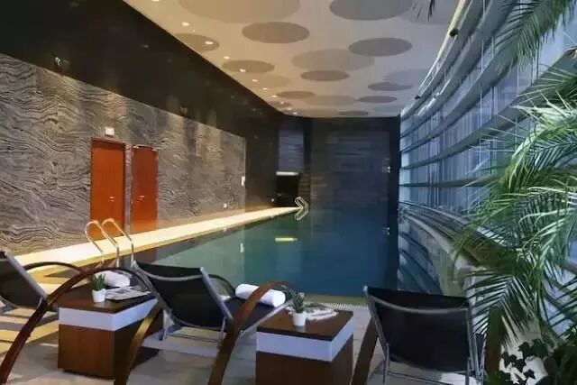

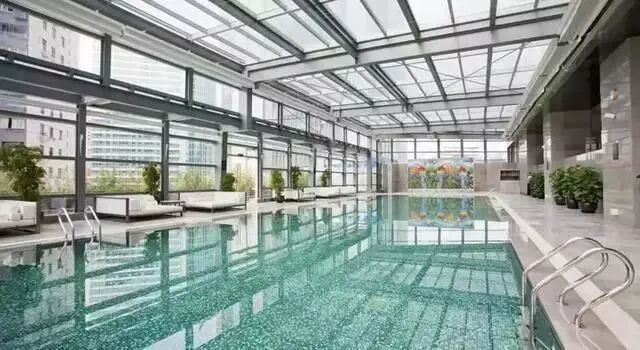

7、游泳池上空设置喷头
在国内消防规范中,游泳池上空可不设置喷头。但在很多项目中,由于后期运营的需求,酒店游泳池往往进行局部功能调整,如搭建临时舞台、表演台等,增加了火灾隐患。为此,国际品牌五星级酒店一般都会要求在游泳池上空设置喷头,为今后使用功能调整预留充分的消防安全条件。
