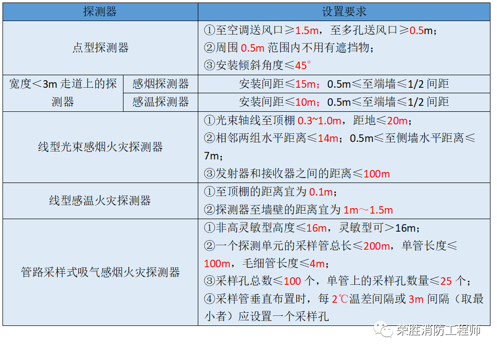

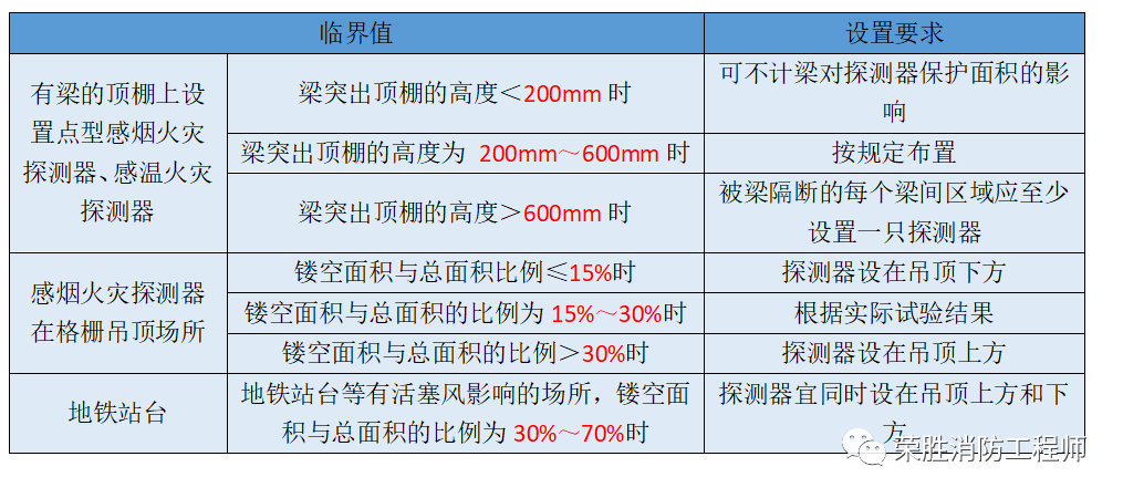

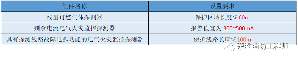

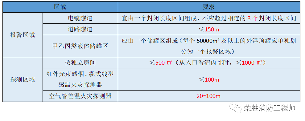

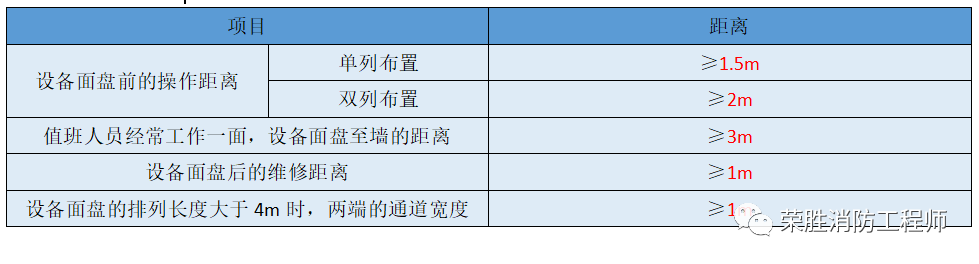

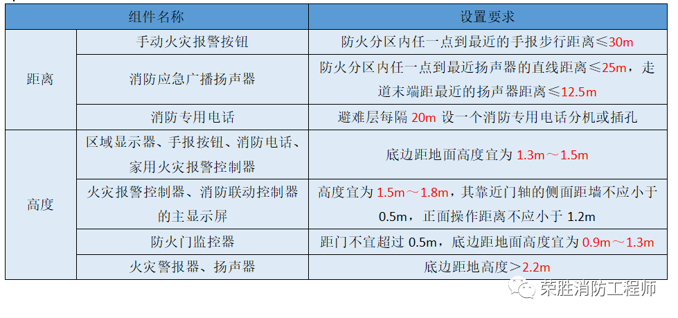

一、报警区域和探测区域的划分
二、探测器的设置
三、涉及临界值的范围
四、系统各组件的设置
五、火灾预警系统
六、消防控制室
火灾自动报警系统设计
https://ziliao.co188.com/d62820587.html
知识点:火灾自动报警系统各类数字
