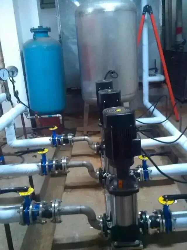

水泵安装的位置一定要适当,水泵的高度要能使水泵吸入足够的真空,水泵安装位置一定要水平及稳定,这样才能达到水泵的最大工作效率,如果水泵和动力机是用轴连接的时候一定要保证轴心在同一直线上,这样可以避免水泵震动与轴承产生摩擦对单面的磨损。当采用皮带带动叶轮转动时要把皮带对正。
有些水泵机房里有很多台水泵,这时要保持水泵的直接的距离,每台水泵一定要稳定好防止水泵工作时会移动位置产生碰撞。在水泵的吸水管处一定要密封好,最好是不使用弯头,因为这样容易漏水减少抽水量。

 泵的安装要求:
  1、安装高度应小于允许吸上真空高度减去进水管路损失。在标准状况下,安装高度《10.3-(NPSH)r-0.5-hw,为有吸入管路水力损失

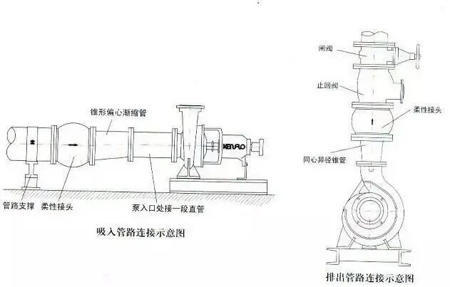

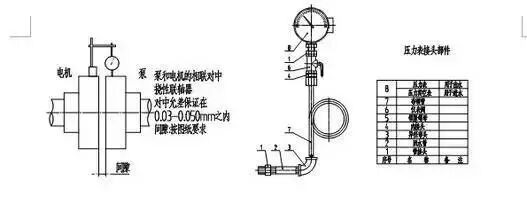

  2、泵出水口法兰处应安装上压力表,以便观察和控制泵的运行工况,管路重量不得由泵承受
  3、水泵应该安装在通风的地方,室外安装应加防护罩,避免太阳曝晒及雨淋
      泵的安装:
  1、安装前,应检查其在运输过程中有无变形或损坏,紧固件有无松动或脱落;
  2、安装配置进出水口管:管路安装应尽可能减少管道流体阻力为原则。进水后管处应加过滤网,以防止硬质杂质或硬质固体入颗粒进入泵腔内损伤轴封或水叶,导致水泵漏水或异常:进水口管处应加止回阀,以便于注水;

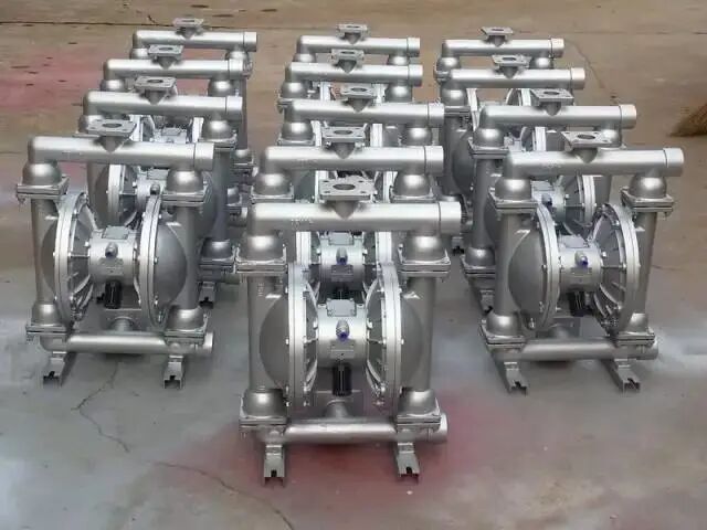

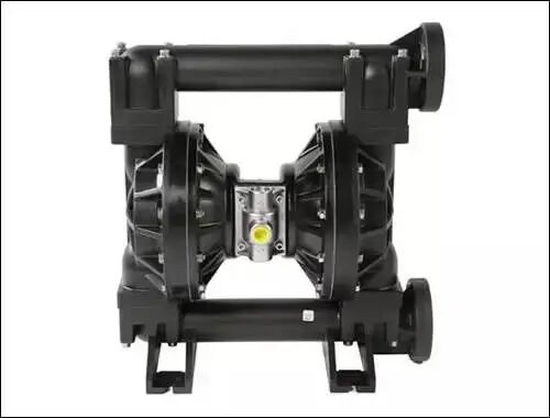

      隔膜泵靠压缩空气驱动。定向空气分配阀和导向阀,称为:“气室”,都设置在泵的中心部位。介质流动通过两个汇流管和外隔膜室,称为“介质室”。通常止回阀(球型或片型)都设置在每个外隔膜室的顶部或底部或共用一汇流管。这两个外隔膜室靠吸口和出口接头连接起来,泵是自吸的。
      在操作中,空气分配阀交替控制每隔隔膜的增压。在每次冲程后,阀将自动变换位置,使空气得以切换至另一隔膜室,使两边隔膜室形成交替的吸液和压送冲程,隔膜在平行路径里移动,空气阀无油润滑油需求,这就是首选的运行方式;洁净、干燥的空气更能提高泵的性能。
空气阀
介质通过泵时,止回阀一开一关这使得每个外隔膜室交替地填充和排出,止回阀对压力差做出反应。球阀止回阀可处理含小颗粒的介质,而片阀止回阀可以处理含接近管径尺寸大小软颗粒的介质。
当空气分配阀让压缩空气进入左隔膜室,隔膜受压往外推出,而形成压送冲程,在压送部内的介质即受力离开左面外隔膜室、止回阀、汇流管,而后由泵的出口流出,排出口位置可以是顶部、底部、或侧面。当左隔膜室受压推出时,隔膜连接杆在内部拖动右隔膜向内缩回止回阀充满流体,在这一循环动作完成后,空气分配阀将自动地变换位置,使空气切换至另一隔膜室,反向重复上述循环动作,即两边隔膜室将因此呈现交替性的压送及吸收液动作。
安装和启动
   把泵放置在尽量靠近产品的地方,使吸入管线路最短、配置零件数量减少,不要减少管路规格。
   为了延长隔膜寿命,要使泵尽量靠近被抽的液体,入口压力超过10英尺(3米) 液柱时需要安装一套缓压调整装置来延长隔膜寿命。
    如果安装硬管道,在泵和管道之间要用短的软管来连接。软管可以减缓管道的振动和扭曲,推荐使用一个稳压罐来进一步减小流体中的脉冲。

   1)水泵的安装位置应满足允许吸上真空高度的要求,基础必须水平、稳固, 保证动力机械的旋转方向与水泵的旋转方向一致。
   2)水泵和动力机采用轴联接时, 要保证 轴心在同一直线上, 以防机组运行时产生振动及轴承单面磨损;

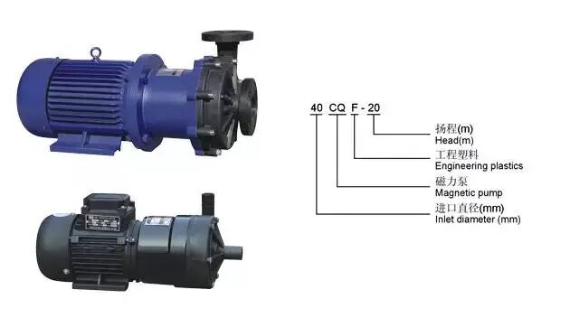

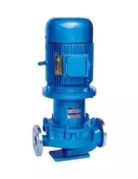

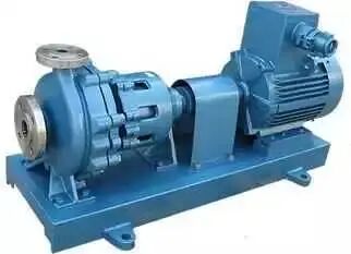

磁力泵
磁力泵
magnetic drive pump
磁力泵,泵轴、内磁转子被泵体、隔离套完全封闭,从而彻底解决了“跑、冒、滴、漏”问题,消除了炼油化工行业易燃、易爆、有毒、有害介质通过泵密封泄漏的安全隐患。
磁力泵出来正常的安装,开机,运行及关机操作之外,还有考虑磁力泵本身技术参数,以及输送介质的特点等因素。
磁力泵输送介质的密度不大于1300kg/m3,粘度不大于30×10-6m3/S的不含铁磁性和纤维的液体。
常规磁力泵的额定温度对于泵体为金属材质或F46衬里,最高工作温度为80℃,额定压力为1.6MPa;高温磁力泵的使用温度≤350℃;对于泵体为非金属材质,最高温度不超过60℃,额定压力为0.6MPa。
对于输送介质密度大于1600kg/m3的液体,磁性联轴器需另行设计。磁力泵的轴承采用被输送的介质进行润滑冷却,磁力泵严禁空载运行。
泵运转时,必须用少量的液体对内磁转子与隔离套之间的环隙区域和滑动轴承的摩擦副进行冲洗冷却。冷却液的流量通常为泵设计流量的2%-3%,内磁转子与隔离套之间的环隙区域由于涡流而产生高热量。
当冷却润滑液不够或冲洗孔不畅、堵塞时,将导致介质温度高于永磁体的工作温度,使内磁转子逐步失去磁性,使磁力传动器失效。当介质为水或水基液时,可使环隙区域的温升维持在3-5℃;当介质为烃或油时,可使环隙区域的温升维持在5-8℃。

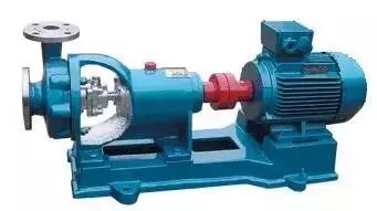

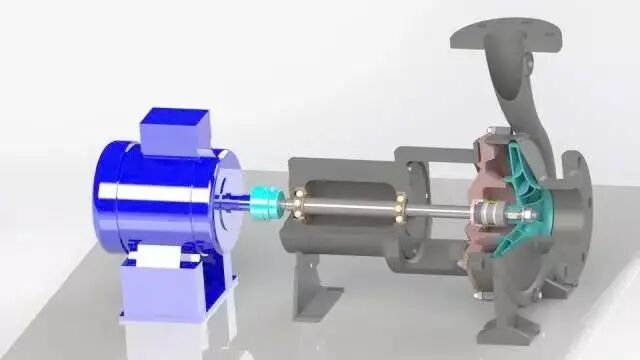

离心泵
离心泵的汽蚀现象与安装高度
一、离心泵的汽蚀现象
离心泵的汽蚀现象是指被输送液体由于在输送温度下饱和蒸汽压等于或低于泵入口处(实际为叶片入口处的)的压力而部分汽化,引起泵产生噪音和震动,严重时,泵的流量、压头及效率的显著下降,显然,汽蚀现象是离心泵正常操作所不允许发生的。避免汽蚀现象发生的关键是泵的安装高度要正确,尤其是当输送温度较高的易挥发性液体时,更要注意。
二、离心泵的安装高度Hg
允许吸上真空高度Hs是指泵入口处压力p1可允许达到的最大真空度,而实际的允许吸上真空高度Hs值并不是根据式计算的值,而是由泵制造厂家实验测定的值,此值附于离心泵泵样本中供用户查用。位应注意的是离心泵泵样本中给出的Hs值是用清水为工作介质,操作条件为20℃及及压力为1.013×105Pa时的值,当操作条件及工作介质不同时,需进行换算。
(1) 离心泵输送清水,但操作条件与实验条件不同,可依下式换算Hs1=Hs+(Ha-10.33) - (Hυ-0.24)
(2) 输送其它液体当被输送液体及反派人物条件均与实验条件不同时,需进行两步换算:第一步依上式将由泵样本中查出的Hs1;第二步依下式将Hs1换算成H?s
离心泵汽蚀余量Δh
对于油泵,计算安装高度时用汽蚀余量Δh来计算,即用汽蚀余量Δh由油泵样本中查取,其值也用20℃清水测定。若输送其它液体,亦需进行校正,详查有关书籍。
从安全角度考虑,泵的实际安装高度值应小于计算值。又,当计算之Hg为负值时,说明泵的吸入口位置应在贮槽液面之下。例2-3  某离心泵从样本上查得允许吸上真空高度Hs=5.7m。已知吸入管路的全部阻力为1.5mH2O,当地大气压为9.81×104Pa,液体在吸入管路中的动压头可忽略。

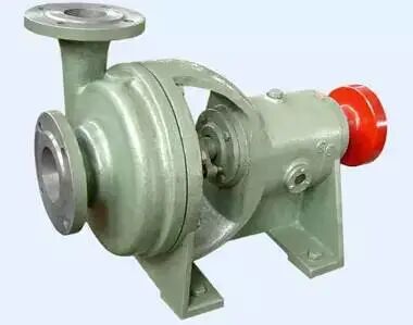

化工泵
化工泵密封垫片失效的原因
在化工泵中,由于所输送介质具有腐蚀性,一旦密封垫圈失效,危害有非常大。所以,要十分重视化工泵的密封性,保证化工泵安全、正常工作。
1、作用在化工泵密封垫片上的压力不足。 由于密封面上总是存在着微观的凹凸不平,有时还在密封面上加工出若干环形沟槽,若保证密封,就必须对密封垫片施加足够大的压力,使其发生弹性或塑性变形以填充这些间隙。
各种垫片材质的压紧力大小通常在密封垫片生产厂家样本或产品说明书中给出,也可通过实验决定。由于装配时达不到垫片所需的压紧力,或由于在常期运行中的振动使压紧螺栓松动而使压紧力降低,以及由于垫片材质的老化变形而丧失原来的弹性,都会使垫片失效而产生泄漏。
2、化工泵垫片材质内部组织或厚度不均匀,以及使用了带有裂缝或折皱的纸板。使垫片本身形成了间隙,当作用在垫片上的力使垫片所产生的弹性变形不足以完全填充这些间隙时,化工泵泄漏也就不可避免了。
3、化工泵垫片的材质与所输送的介质不相适应。由于化工泵所输送化工产品化学性质的多样性,以及为提高燃油的燃烧值,或改变其燃烧后的生成物,而在燃油中增加入了一些少量的添加剂后,使燃油的某些性质发生变化。所以选择和输送介质相适的垫片材质并非易事,因而也经常发生由于不相适应,而使化工泵垫片发生侵蚀而产生泄漏的现象。
在化工泵的垫圈选择,安装,维护及保养的过程中,都要加强安全生产意识,避免化工泵垫圈失效的情况发生。

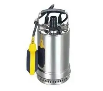

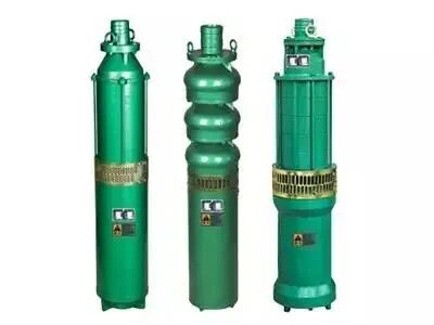

潜水泵

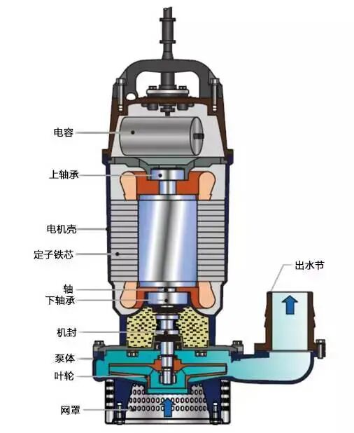

QY型充油式潜水电泵(简称潜水泵)是水泵和三相异步电动机合成一体的电力排灌设备。具有可靠的防水密封性能,体积小、重量轻、不需泵房,不需灌引水,使用维护和管理均为方便。
潜水泵适用场所1、农田园林的排灌、井灌、喷灌;
2、井下提水,水塔送水;
3、排涝防汛;
4、船舶仓底排水;
5、城建、工矿给排水。
潜水泵使用条件
?潜水泵潜入水下深度不超过5m;
?水温不超过40℃;
?潜水泵水中含砂量或含不溶于水的固体颗粒的体积比不超过0.1%,粒度不大于0.2mm;
?潜水泵无腐蚀、水的PH值为6.5-8;
潜水泵如一般常温清水:井水、河水、湖水。
潜水泵型号意义
例:QY-充油式潜水泵  25-额定流量25m3/h  17-额定扬程17m  2.2-电机额定功率2.2KW

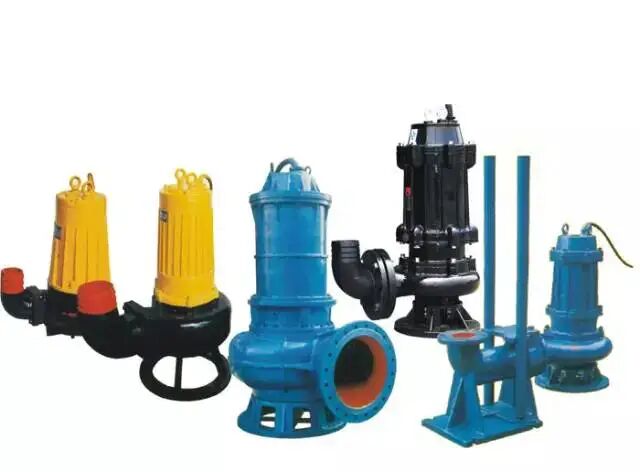

排污泵
排污泵广泛的应用于各种领域,排污泵具有可输送含有坚硬固体、纤维物的液体,以及特别脏、粘和滑的液体的特点,排污泵被广泛地被使用在矿山、造纸、印染、环保、炼油、石油、化工、农场、染化、酿酒、食品、化肥、焦化选厂、建筑、大理石厂、泥浆、流沙、泥塘、污塘、污浊液送吸浓稠液、装料及悬浮物质的污水处理中。
排污泵也有很多型号,使用与各种场合使用,先来区分潜水式的和普通排污泵吧,潜水泵电机和泵一体是直接放到污水池里面的,而排污泵是安装在地面的。
按型号分析:
1)WQ型潜污泵,他们都是潜在污水里的,WQ是无堵塞排污泵的意思,与之相对的是QW型的最为普通。WQ之所以说是无堵塞是因为叶轮设计的和QW不一样,不容易堵塞,至于是否是不锈钢那是材质的问题,普通材质的碳钢的,一般不能耐一些污水中含有酸碱的东西,容易腐蚀,不锈钢就可以耐腐蚀了。
2)JYWQ自动搅匀排污泵是带有自动将污水搅拌均匀再抽吸,这样保证介质密度均匀,不易堵塞,
3)WL立式排污泵就是WQ潜水无堵塞排污泵的立式安装方式,YW是液下式潜污泵,具有液下泵的特点,AS其实也是一样的,但是她一般是要配用胶管的。
4)ZW自吸式排污泵是属于自吸式的排污泵,达到自吸功能他是在泵设计时通过空转将空气排出吸取含有空气的介质,知道介质将泵体注满完成自吸的。他们的结构区别不是很大,只是安装方式不怎么一样,然后就是叶轮直径,电机与泵的连接方式,是否带了自吸装置等。
自动搅匀潜水排污泵带有自动搅匀切割功能,用在污水较多杂质的情况下,比如有卫生纸,大便,甚至女性冲到厕所里的巾巾也能打碎,不锈钢那些只是材质的不同延长使用寿命,功能上本质并没区别。

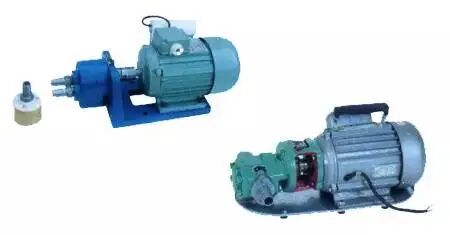

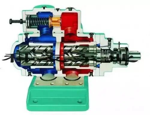

齿轮油泵

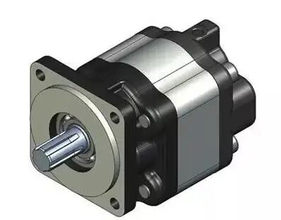

齿轮油泵是通过一对参数和结构相同的渐开线齿轮的相互滚动啮合,将油箱内的低压油升至能做功的高压油的重要部件。是把发动机的机械能转换成液压能的动力装置。齿轮油泵 流量大,可靠性好。
齿轮油泵设计理念:
1)齿轮油泵内要有设计合理的泄油和回油槽,使齿轮在工作中承受的扭矩力最小,因此轴承负荷小,磨损小,泵效率高。
2)齿轮油泵一般有安全阀起过载保护作用。但安全阀不能作减压阀长期工作,需要时可在管路上另行安适用于输送不含固体颗粒和纤维,无腐蚀性、温度不高于200℃、粘度为5-1500cst的润滑油或性质类似润滑油的其它液体,并适用于液压传动系统。
齿轮油泵应用领域:
1)在输油系统中可用作传输、增压泵。
2)在燃油系统中可用作输送、加压、喷射的燃油泵。
3)在液压传动系统中可用作提供液压动力的液压泵。
4)在一切工业领域中,均可作润滑油泵用。
齿轮油泵结构和工作特点:
1)齿轮油泵主要由齿轮、轴、泵体、泵盖、轴承套、轴端密封等部件组成。齿轮及轴均经严格的热处理,有较高的硬度和耐磨性,与轴一同安装在轴套内。泵内所有运转部件均利用其输送的介质润滑。硬齿面渣油泵
2)泵内四个轴承套在泵体内浮动安装,随工作压力大小自动调整端面间隔,因此泵的压力稳定,输出流量脉动小,容积效率高。

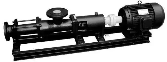

螺杆泵的停车
螺杆泵因工作螺杆长度较大,刚性较差,容易引起弯曲,造成工作失常。对轴系的连接必须很好对中;对中工作最好是在安装定位后进行,以免管路牵连造成变形;连接管路时应独立固定,尽可能减少对泵的牵连等。此外,备用螺杆,在保存时最好采用悬吊固定的方法,避免因放置不平而造成的变形。
1.螺杆泵开机前必先确定运转方向,不得反转。
2.螺杆泵严禁在无介质情况下空运转,以免损坏定子。
3.新安装或停机数天后的G型单螺杆泵,不能立即起动,应先向G型单螺杆泵体内注入适量机油,再用管子钳板动几转后才可起动。
4.输送高粘度或含颗粒及腐蚀性的介质后,应用水或溶济进行冲洗,防止阻塞,以免下次起动困难。
5.冬季应排队积液,防止冻裂。
6.螺杆泵使用过程中轴承箱内应定期加润滑油,发现轴端有渗流时,要及时处理或调换油封。
7.在运行中如发生异常情况,应立即停车检查原因,排除故障。
8.螺杆泵停车时,应先关闭排出停止阀,并待泵完全停转后关闭吸入停止阀。
螺杆泵安装除应按本篇第一章的规定执行外,尚应符合下列要求:  一、泵不应在无液体或出口阀门全闭的情况下启动,启动前泵内应灌注输送液体;
二、输送液体温度高于60℃时,应按设备技术文件的规定进行预热;
三、试运转时尚应检查安全阀是否灵敏、可靠.

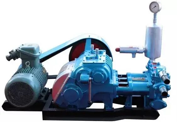

泥浆泵
安装前准备  1) 启动前应仔细检查电泵在运输、存放、安装过程中有无变形或损坏,紧固件是否松动或脱落。
2) 检查电缆有无破损、断裂等现象,如有损伤,需要更换以免漏电。 3) 检查电源装置是否安全可靠,额定电压与铭牌必须相符。
4) 用兆欧表检查电机定子绕组冷态对地绝缘电阻值不得小于50兆欧。
5) 检查油室中的油量是否适合,机组在立式位置时油位应与注油口平齐。
6) 带冷却水罩的潜水泵开机时必须确保持续注入清洁冷水,并确保排水口畅通,冷却水应从下端一侧流入,从另一侧上端流出。
注意事项
水泵正常运转后,应随时观察电源电压、工作电流、水泵流量及水泵振动是否正常,如发生下列情况之一,应立即停机检查:
1) 工作电流超过额定电流。
2) 额定扬程下,流量降低20%以上或间断出水。
3) 电源电压过高或过低。
4) 水泵有明显的震动或噪音
安装注意事项
1) 电气接线:电气接线应由正式电工按照电路图施工,安装过程中应随时检测绝缘电阻,安装完成后检测电机绝缘电阻不得小于5兆欧。吊起水泵,点动观察转向,从电机方向往下看水泵顺时针旋转,如转向不对,更换三相电源任意两根接头。
2)  严禁用泵的电缆作为安装和起吊绳用,以免发生危险。
3) 水泵应垂直潜入水中,不允许横放,不能陷入污泥中,水泵移动时,必须切断电源 。

为了提高水泵的吸入性能,水泵吸入管路应尽可能缩短,尽量少拐弯(弯头最好用大曲率半径),以减少管道阻力损失。为防止泵产生汽蚀,泵吸入管路应尽可能避免积聚气体的囊形部位,不能避免时,应在囊形部位设DN15或DN20的排气阀。当泵的吸入管为垂直方向时,吸入管上若配置异径管,则应配置偏心异径管,以免形成气囊。
为了避免管道、阀门的重量及管道热应力所产生的力和力矩超过泵进出口的最大允许外载荷,在泵的吸入和排出管道上须设置管架。泵管口允许最大载荷应由水泵制造厂提供。
垂直进口或垂直出口的泵,为了减少对泵管口的作用力,管口上方管线须设管架,其平面位置要尽量靠近管口,可以利用管廊纵梁支吊管线,所以常把泵布置在管廊下。
输送密度小于650Kg/m?的液体,如液化石油气、液氨等,泵的吸入管道应有1/10~1/100的坡度坡向泵,使气化产生的气体返回吸入罐内,以避免泵产生汽蚀。
单吸泵的进口处,最好配置一段约3倍进口直径的直管。
对于双吸泵,为了避免双向吸入水平离心泵的汽蚀,双吸入管要对称布置,以保证两边流量分配均匀。垂直管道通过弯头直接连接,但泵的轴线一定要垂直于弯头所在的平面。此时,进口配管要求尽量短,弯头接异径管,再接进口法兰。在其它条件下,泵进口前应有不小于3倍管径的直管段。
泵出口的切断阀和止回阀之间用泄液阀放净。管径大于DN50时,也可在止回阀的阀盖上开孔装放净阀。同规格泵的进出口阀门尽量采用同一标高。
 非金属泵的进出口管线上阀门的重量决不可压在泵体上,应设置管架,防止压坏泵体与开关阀门时扭动阀门前后的管线。
蒸汽往复泵的排汽管线应少拐弯,在可能积聚冷凝水的部位设排放管,放空量大的还要装设消音器。进汽管线应在进汽阀前设冷凝水排放管,防止水击汽缸。
蒸汽往复泵在运行中一般有较大的振动,与泵连接的管线应很好地固定。
当水泵出口中心线和管廊柱子中心线间距离大于0.6m,出口管线上的旋启式止回阀应放在水平位置,此时不允许在阀盖上装放净阀。
当管线架在和电动机的上方时,为不影响起重设备吊装,管线要有足够的高度。输送腐蚀性液体的管线不宜布置在原动设备的上方。
管廊下部管线的管底至地坪的净距离不应小于4m,,以满足检修要求。
当管线架在泵体上方时,管底距地面净空高度应不小于2.2m。

水泵的安装要考虑到很多因素,其中比较重要的就是管路的安装。泵、管往往是一起使用的,两者需要彼此考虑,相互配合,才能达到最好效果。那水泵的管路在安装中需要注意些什么呢?
1.安装进水管路时,水平段水平或向上翘
这样做会使进水管内聚集空气,降低水管和水泵的真空度,使水泵吸水扬程降低,出水量减少。正确的做法是:其水平段应向水源方向稍有倾斜,不应水平,更不得向上翘起。
2.进水管路上用的弯头多
如果在进水管路上用的弯头多,会增加局部水流阻力。并且弯头应在垂直方向转弯,不允许在水平方向转弯,以免聚集空气。
3.水泵进水口与弯头直接相连
这样会使水流经过弯头进入叶轮时分布不均。当进水管直径大于143c水泵进水口时,应安装偏心变径管。偏心变径管平面部分要装在上面,斜面部分装在下面。否则聚集空气,出水量减少或抽不上水,并有撞击声等。若进水管与水泵进水口直径相等时,应在水泵进水口和弯头之间加一直管,直管长度不得小于水管直径的2~3倍。
4.装有底阀的进水管最下一节不是垂直的
如这样安装,阀门不能自行关闭,造成漏水。正确安装方法是:装有底阀的进水管,最下一节最好是垂直的。如因地形条件限制不能垂直安装,则水管轴线与水平面夹角应在60°以上。
5.进水管的进水口位置不对
(1)进水管的进水口离进水池底和池壁距离小于进水口直径。如果池底有泥沙等污物时,进水口离池底的距离小于直径的1.5倍时,会造成抽水时进水不畅或吸进泥沙杂物,堵塞进水口。
(2)进水管的进水口入水深度不够时,这样会引起进水管周围水面产生漩涡,影响进水,减少出水量。正确的安装方法是:中小型水泵入水深度不得小于300~600mm,大型水泵不得小于600~1000mm。
6.出水管口在出水池正常水位以上
如果出水口在出水池正常水位以上,虽增加了水泵扬程,但减少了流量。如因地形条件所限,出水口必须高出出水池水位,则应在管口加装弯头和短管,使水管成为虹吸式,降低出水口高度。
水泵管路的设计与安装,需要充分考虑到工况现场的具体情况,才能保证日后的正常生产,下面就水泵管道安装方面做10点具体讲解。
(1)安装前必须检査管子及附件的规格、数量和质量是否与说明书要求相符。
(2)进水管的口径一般要大于等于水泵的进水口口径,不得任意减小,底阀也不得任意改用小底阀,否则会增加扬程损失,影响吸水高度。
(3)在靠近单级离心泵进水口处的进水管不可直接装弯头,要安装一段比进水口直径长2-3倍的直管,否则水流进泵轮时流速分布不均,影响水泵的效率,也容易产生气蚀。如果进水管直径大于进水口直径,则应使用偏心喇叭管连接。
(4)进水管的任何部分都不许高于水泵。
(5)水的进水管路一定要有支承,避免把管路重量加在水泵上,防止损坏泵和接盘。进水管是胶管时,可用镀锌铁丝将胶管连同底阀绑好,一同吊起来。
  (6)在河坑或渠道里抽水时,底阀最好竖直悬在水里,与池底、池壁的距离都不要小于底阀的直径D; 在枯水位时,淹没深度不小于1m。
  (7)出口管应有支承装置,当采用胶管时,也可用镀锌铁丝吊起来,不要让水管重量压在水泵上,以免损坏水泵。
  (8)为了减少功率消耗,出水管尽量少用弯头,出水管的出口尽量接近出水池的水面。
  (9)所有管道接头处必须严密,防止水的泄漏。的进水口,否则水泵在运行时容易积聚空气团,影响流  (10)所有管道接头处必须严密,防止水的泄漏。
