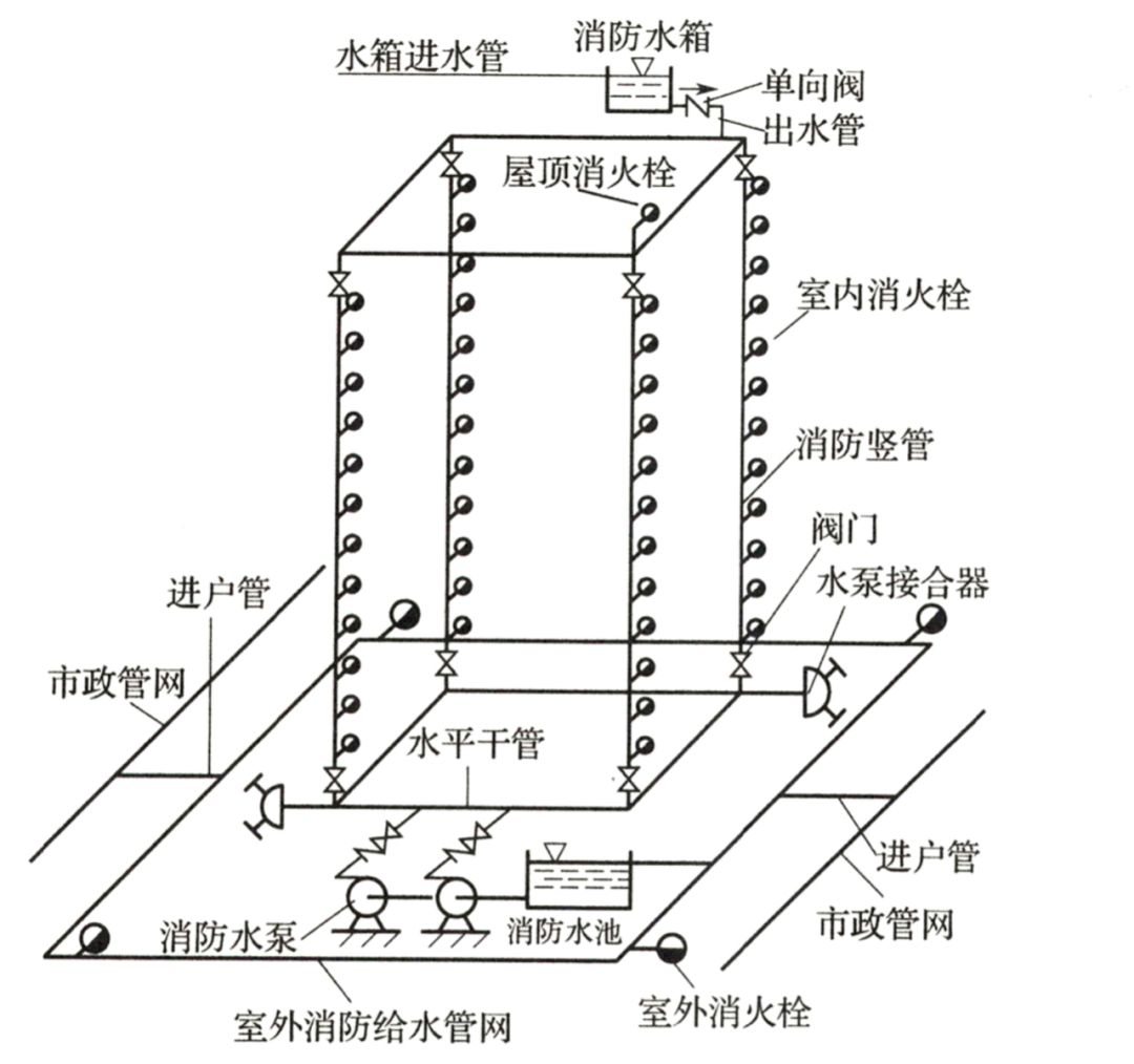

一、系统的组成 室内消火栓给水系统由消防给水、管网、室内消火栓及系统附件等组成,如下图所示:
其中消防给水包括市政管网、室外消防给水管网、室外消火栓、消防水池、消防水泵、消防水箱、稳压泵、水泵接合器等,该设施的主要任务是为系统储存并提供灭火用水。消防给水管网包括进水管、水平干管、消防竖管等,其任务是向室内消火栓设备输送灭火用水。室内消火栓包括水带、水枪、水喉等,是供消防救援人员灭火使用的主要工具。系统附件包括各种阀门、屋顶消火栓等。报警控制设备用于启动消防水泵。
