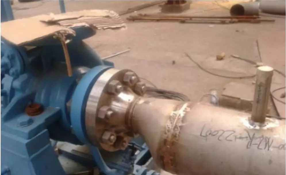

关于端吸型离心泵(即泵入口为水平进口)入口管道上的偏心大小头的安装问题,在有关泵配管标准的教材中,其规定为:水平管上的偏心异径管径取向(水平部分是向上还是向下),按不出现液袋或气囊决定(分两种情况):
1、当介质从上向下进泵时,采用底平偏心大小头安装,不出现液袋;
2、当介质从下向上进泵时,采用顶平偏心大小头安装,不出现气囊;
概括起来就是一般是“上进底平,下进顶平”.

好了,了解了以上的知识点后再来看一下,大小头的作用是什么?是用来改变管径的大小。那么在泵的进出口改变管径的大小有什么用呢?主要是为了减低介质在管道内的流速,减低流速以达到减少介质在管道内流动时的摩擦力。
离心泵入口处水平的偏心异径管一般采用顶平布置,但在异径管与向上弯的弯头直接连接的情况下,可采用底平布置。 异径管应靠近泵入口。 顶平安装的原因是:防止在偏心异径管内积累气体,而进入离心泵,发生气蚀损泵。水平吸入离心泵入口变径时,管道自下而上进泵采用顶平安装,自上而下进泵采用底平安装(为防止气体在泵口积聚也有采用顶平安装的),介质带有杂质且吸入速度低于杂质沉降速度的采用底平安装。原则是不形成气袋。
