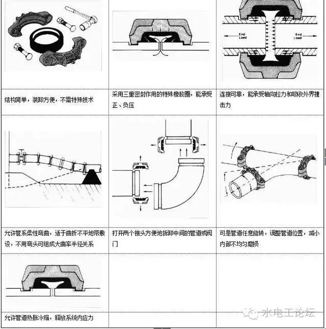

金属管道的连接传统的施工方法为焊接、法兰连接或螺纹连接。用沟槽式(卡压)接头及配套的沟槽式管件连接金属管道是一种全新的工艺方法,是金属管道连接的革命。与传统的施工方法相比,沟槽式卡箍接头连接系统具有如下显著优点

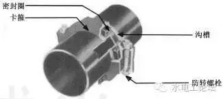

1、沟槽式(卡压)接头由卡箍、密封圈及紧固件组成。
2、沟槽式管件
沟槽式营件包括弯头、三通、四通、异径管(大小头)、机械三通、机械四通、沟槽式法兰、短管法兰等。这些管件都带有沟槽或丝扣,施工时可根据需要任意组合,可以满足管路系统千变万化的要求。形成复杂的管路网络。

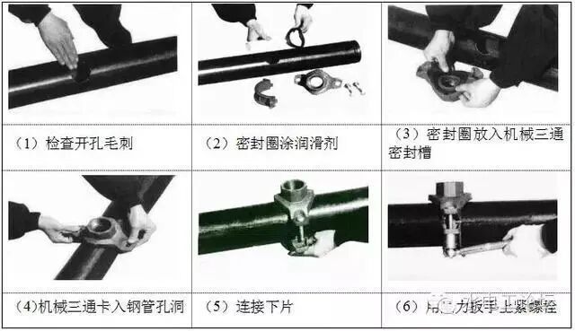

四、机械三通的安装要求及步骤

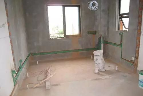

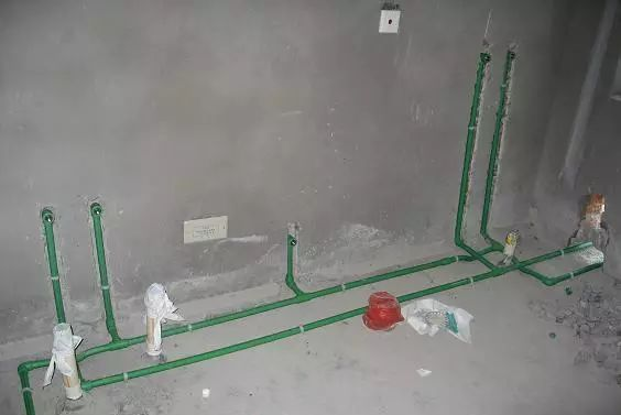

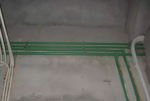

下面有几张给排水管道安装效果图,大家分析一下,有毛病没
