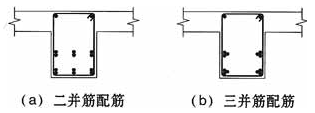

构件中的钢筋可采用并筋的配置形式。直径28mm及以下的钢筋并筋数量不应超过3根;直径32mm的钢筋并筋数量宜为2根;直径36mm及以上的钢筋不应采用并筋。并筋应按单根等效钢筋进行计算,等效钢筋的等效直径应按截面面积相等的原则换算确定。
其条文说明规定:
相同直径的二并筋等效直径可取为1.41倍单根钢筋直径;三并筋等效直径可取为1.73倍单根钢筋直径。二并筋可按纵向或横向的方式布置;三并筋宜按品字形布置,并均按并筋的重心作为等效钢筋的重心。

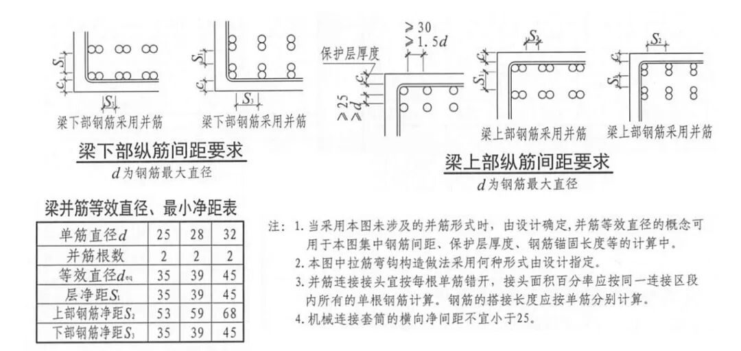

1)16G101-1(都在图里了,点击看大图)

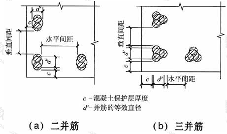

①E.1.6
并筋的混凝土保护层厚度除不应小于并筋的等效直径外(保护层厚度应从并筋的实际外轮廓计算),尚应满足《混凝土结构设计规范》GB 50010-2010第8.2.1条的规定(图E.1.6)。
两相邻并筋间的水平方向和垂直方向净间距除应满足浇注混凝土的施工要求外,尚应满足不小于并筋的等效直径。
图E.1.6 梁中并筋的保护层及间距

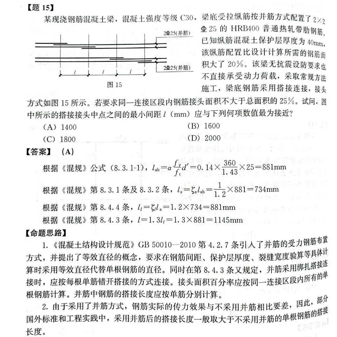

1)并筋保护层、锚固长度

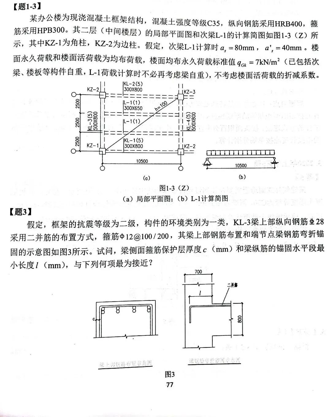

话不多说,直接上真题(点击看大图)。

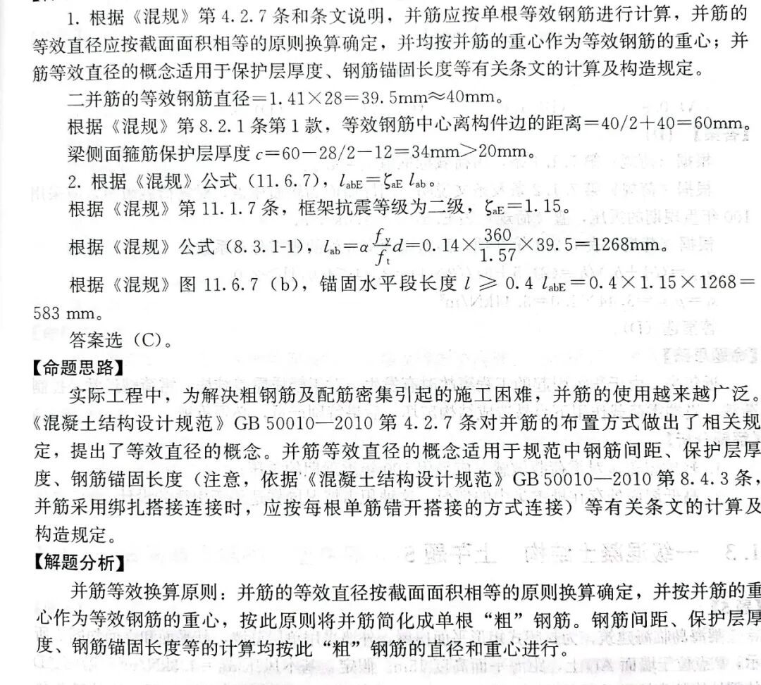

很多工程师根据《混规》8.2.1条第1款,错误的理解为受力钢筋保护层c=de,结合上述题目大家可以再仔细体会体会。
2)钢筋搭接(点击看大图)
并筋在搭接中,并非按照并筋后的等效直径的钢筋来进行搭接,而是根据并筋前的单根钢筋直径进行搭接,计算接头率亦按并筋前的单根钢筋直径进行计算搭接率,这一点也是很多工程师在实际运用中容易错的地方。
