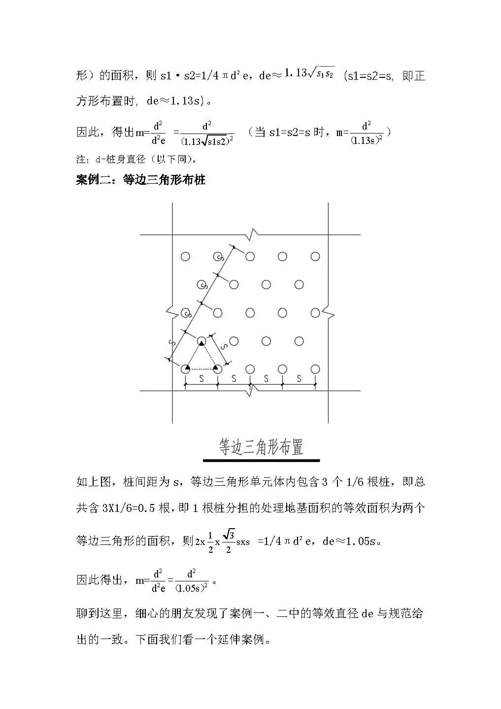

最后总结一下我们今天聊的内容:
1、规范给出的等效圆直径de应用是有局限性的,仅用于满堂筏板的无限范围布桩的形式。
2、条基、独基以及局部小筏板等地基处理设计时,面积置换率需根据基础形式以及布桩形式来计算,本文中给出的计算方法基本能满足工程师的日常设计使用,这种地基处理设计时,面积置换率的计算容易出错,设计时应引起注意。
知识点:复合地基置换率
关于复合地基中面积置换率的算法
